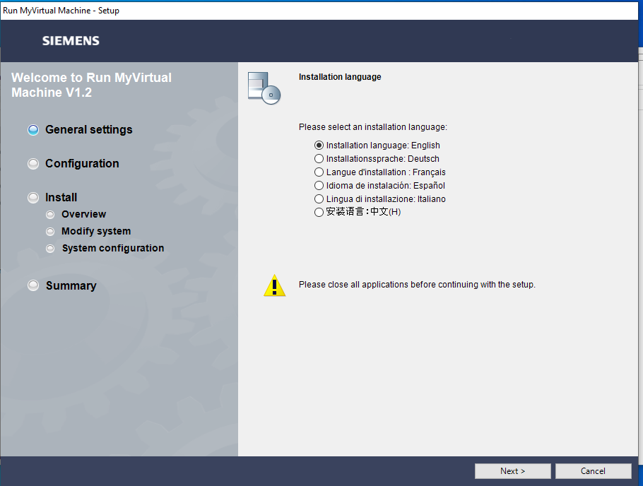

Run MyVirtual Machine(以下简称RMVM)是西门子推出的一款虚拟机床软件。在RMVM中,可以通过机床项目的形式操作各种类型的、配备 SINUMERIK系统的数控机床。在机床项目内部,会提供虚拟 SINUMERIK 系统供操作,该系统具有数控操作界面、NCK 功能以及机床 3D 仿真功能选件。

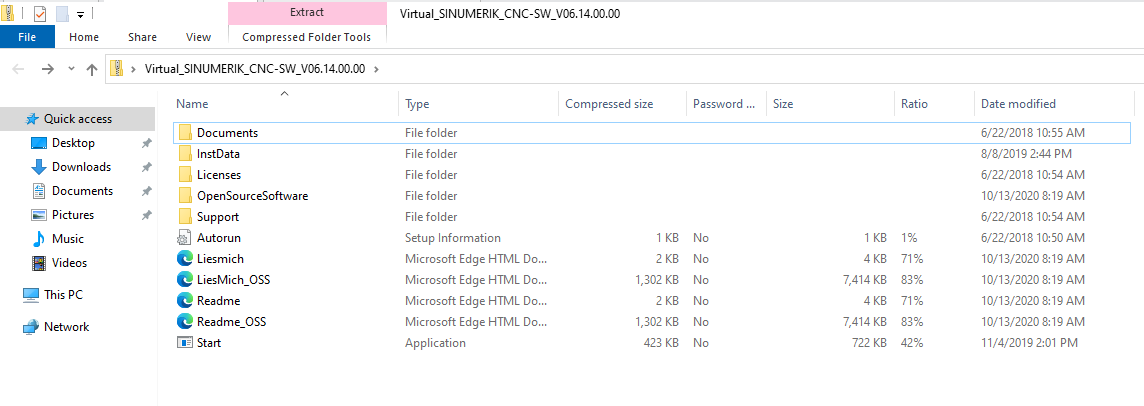

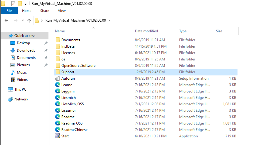

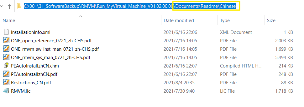

在您从西门子购买并得到相关软件许可证文件(.lic)后,可以从西门子工业软件网站下载RMVM安装包。详细信息可以参考RMVM软件安装包中的安装、授权和操作手册。

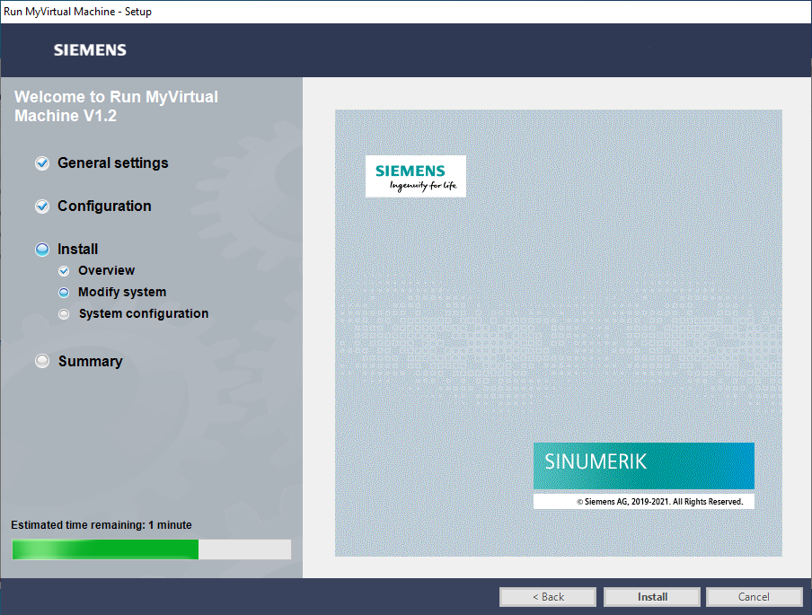

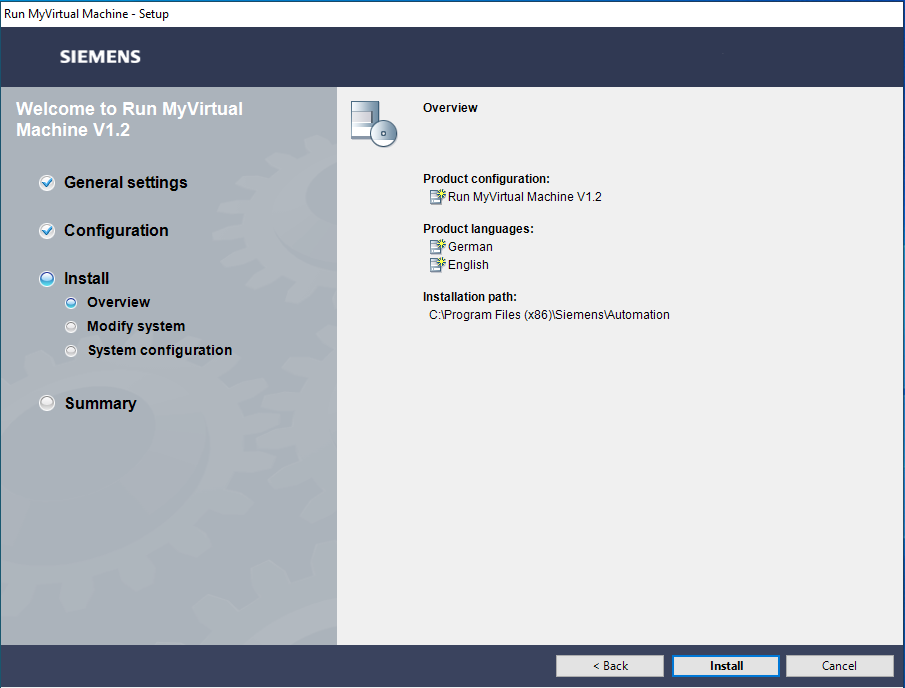

双击软件安装包中的Start.exe文件,进入安装流程,按照提示一步步安装即可。

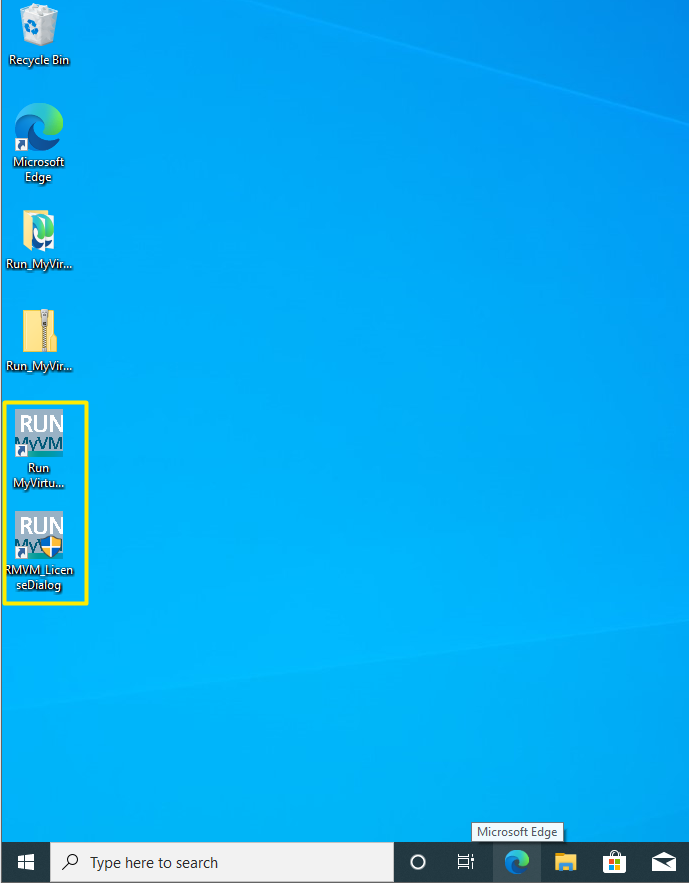

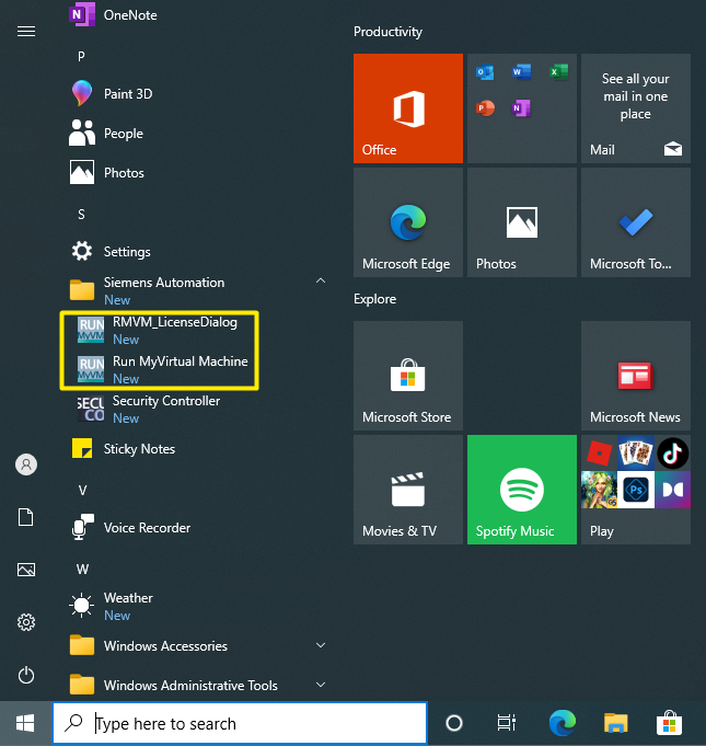

安装完成后可以在桌面或者桌面程序路径下找到两个软件,其中RMVM_LicenseDialog是RMVM独有的授权插件,RunMyVirtualMachine是正常打开RMVM软件的快捷方式。

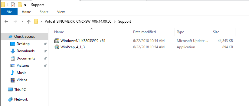

随后安装 SINUMERIK Virtual CNC-SW(独立的安装文件),RMVM仅可与CNC 软件配合使用。如果您的电脑未安装WinPcapV4.13或更高版本,请先安装包内Support文件夹下的WinPcap_4_1_3软件。然后再点击Start.exe,安装SINUMERIK Virtual CNC-SW

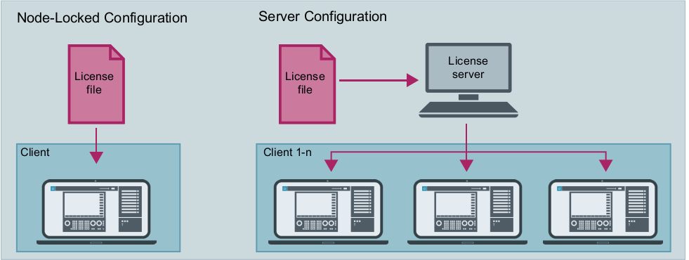

RMVM软件的运行需要具备许可证,即提供许可证文件 (*.lic)。一个许可证文件可包含一个或多个许可证。许可证通过上面安装的SPLMLicenseServer授权应用程序进行管理。许可证按以下方式通过许可证文件进行传输:
l 本地许可证 (Node-Locked Configuration):
许可证可由网络中安装和配置了RMVM 的所有工位(计算机)使用。
l 许可证服务器 (Server Configuration):
使用由授权应用程序管理的许可证服务器。在许可证服务器上保存有含多个许可证的许可证文件。许可证可由网络中安装和配置了授权应用程序的所有工位(计算机)使用。一个许可证同时只能由一个打开的RMVM使用。

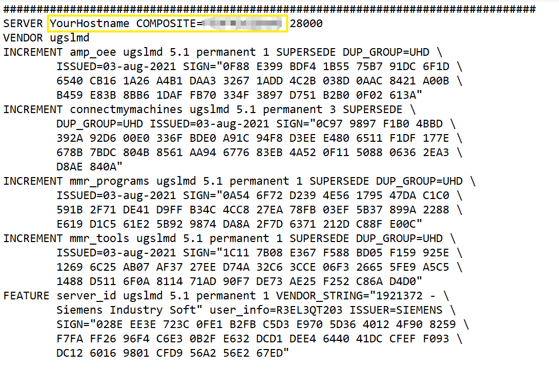

在您订购RMVM软件时,需要向西门子提供待授权电脑(可以是服务器或者单机)的hostname和COMPOSITE ID号。拿到lic文件后,可以再次通过getcid.exe软件查看计算机信息,确保与lic文件中一致。

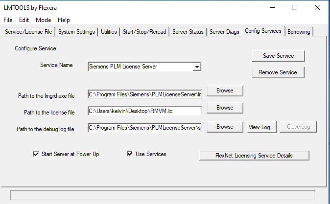

在安装时,需提供许可证文件存放路径,安装完成后如下图所示。

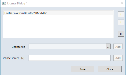

如果是本地单机安装和使用,在Lmtools和RMVM_LicenseDialog中分别导入lic授权文件即可。
打开RMVM_LicenseDialog,找到lic授权文件路径,然后点击右边的Add按钮。

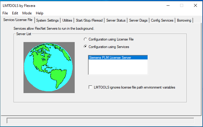

打开Lmtools软件,加载lic文件如下

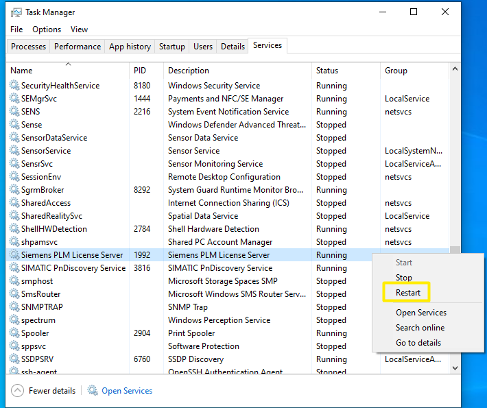

以上操作完成后重启电脑,或者使用下面的任意一种方式手动重启license server服务即可完成授权。

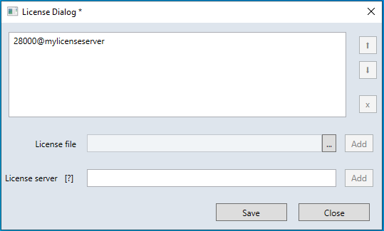

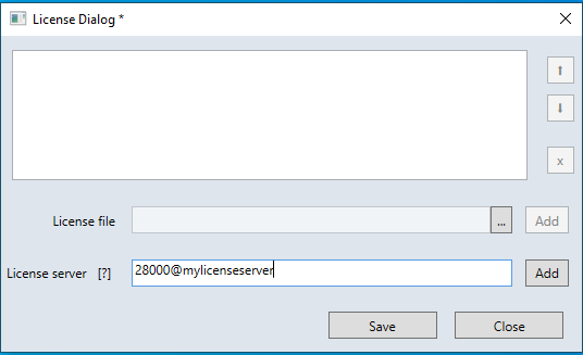

在客户端电脑安装并打开Siemens PLM Software Licensing Tool软件,并设定License Server的名称和端口。
然后在客户端电脑中打开RMVM_LicenseDialog插件,在License server输入栏中,输入并显示许可证服务器的端口号和名称"License server" (<端口号>@<服务器名称>),然后点Add即可。

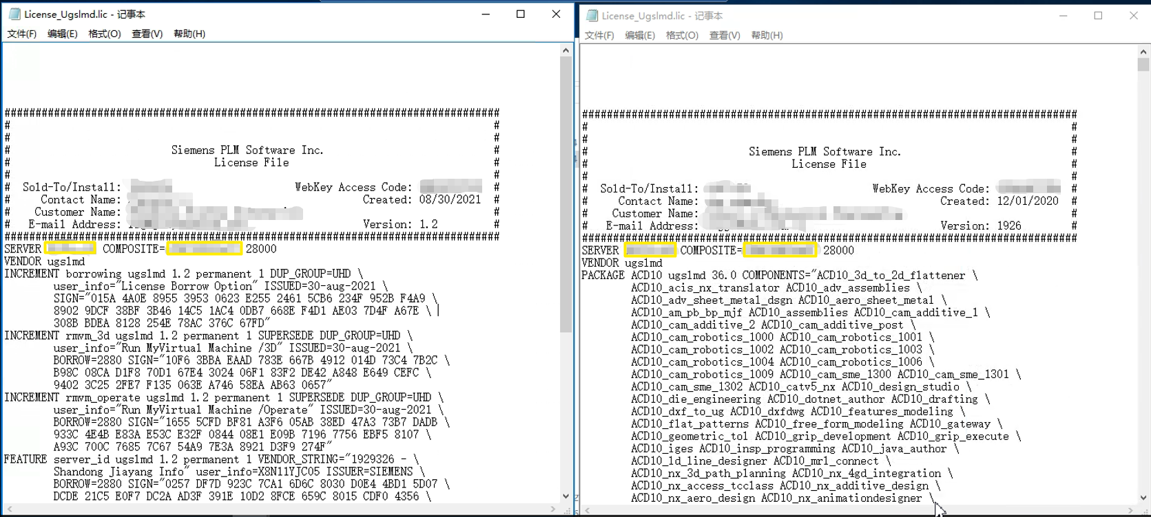

如果在服务器端电脑已经购买了其他西门子工业软件产品(如NX)的授权,即已经有一个lic文件,则可以将RMVM的lic文件与其他lic文件合并在一起。前提条件是必须确保两个lic文件都是根据同一台电脑申请的,即SERVER和COMPOSITE后面的字段必须完全相同。
合并两个lic文件后,将新的lic文件导入Lmtools中,但是RMVM_LicenseDialog中还是只需要导入RMVM单独的lic文件。

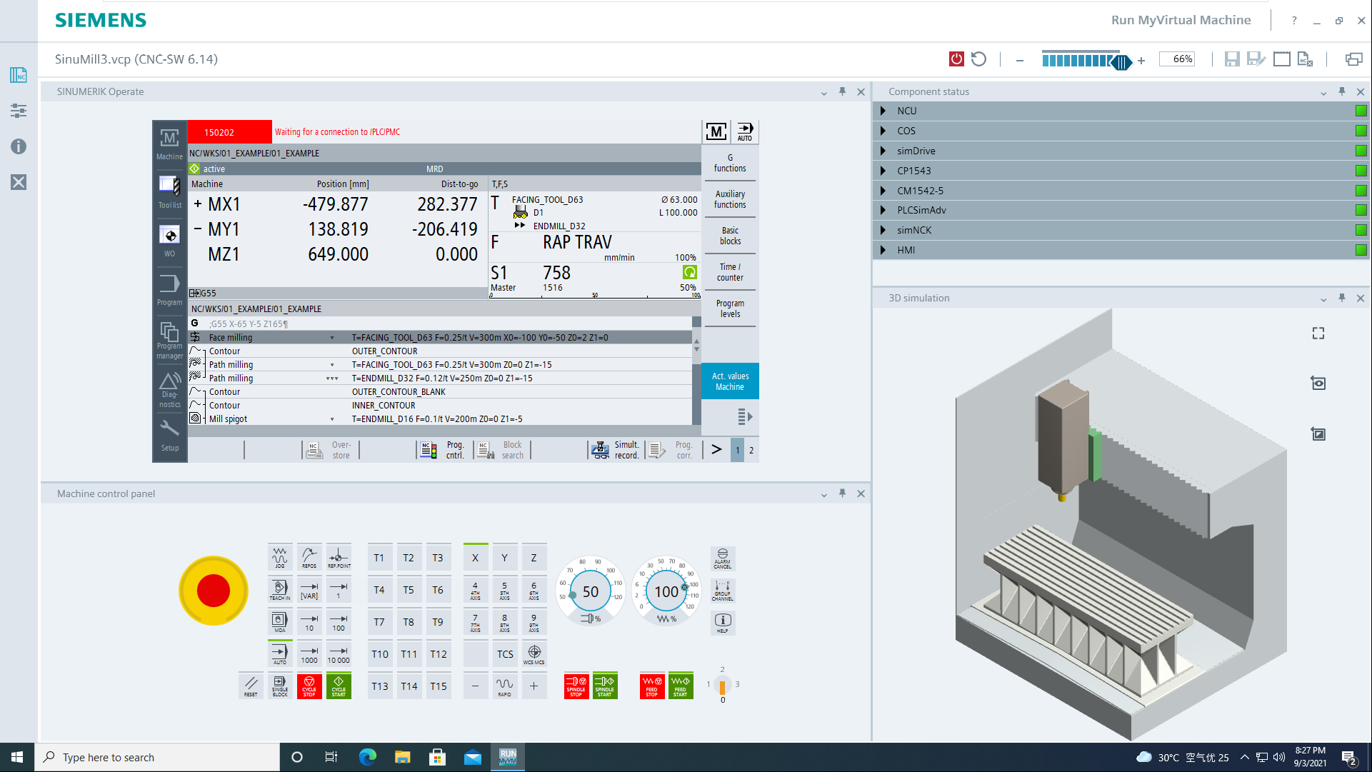

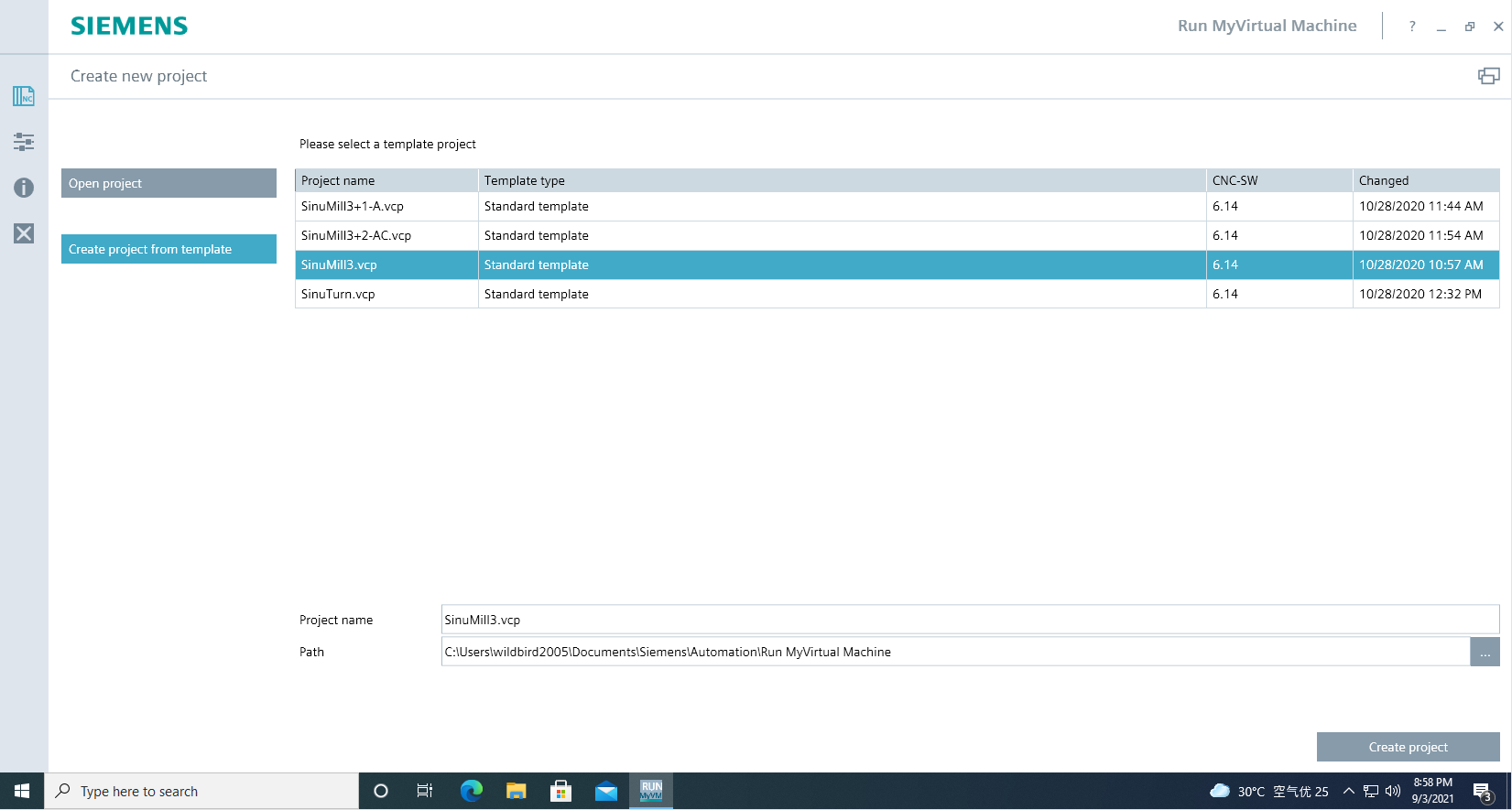

以上安装和授权操作完成后,即可正常打开和使用RMVM软件。

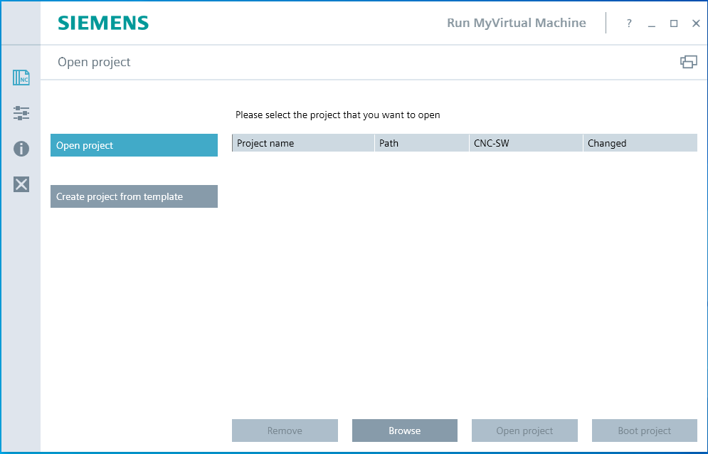

可以根据Create project from template打开提供的示例项目文件,验证安装是否成功
