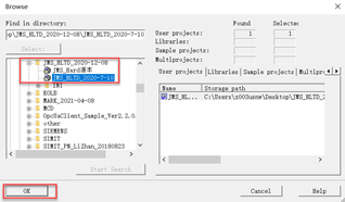

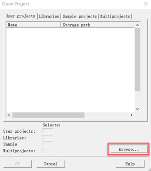

5.1.1          使用STEP7打开源项目
1.文件打开源Step7项目
2.Browse
3.找到源Step7项目,OK确定
4.项目打开

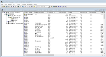

5.1.2          STEP 7移植前准备
1.删除FB15
2.删除DB1

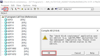

3. Check Block   Consistency检查块一致性
选择项目“Blocks”,右击选择”Check Block Consistency…”;

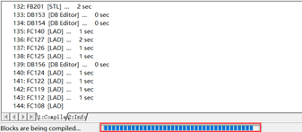

4. Compile All全部编译
5.编译进行中,耐心等待
等待编译
6.编译存在错误
5.1.3          一致性检查出错处理

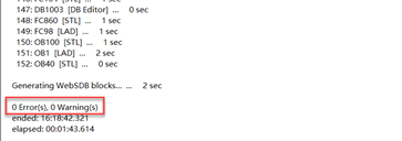

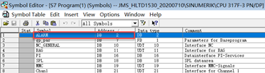

1.打开S7 Program->Symbol
2.删除行ALARM –DB2
3. Compile All全部编译,最后错误消失

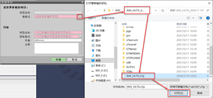

5.2      TIA移植
5.2.1          项目移植载入

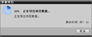

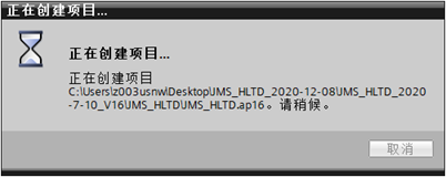

1.项目->移植项目
2.打开前面移植前准备好的项目
3.移植
4.等待
5.等待

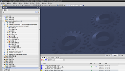

6.移植完成-确定
7.预览

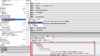

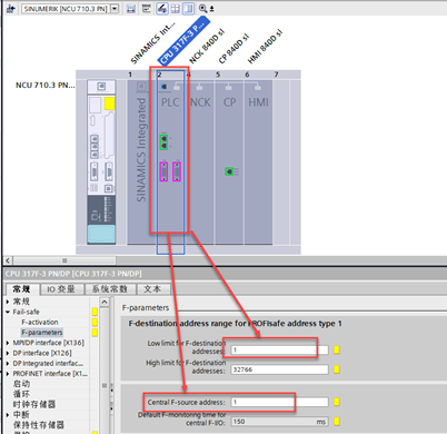

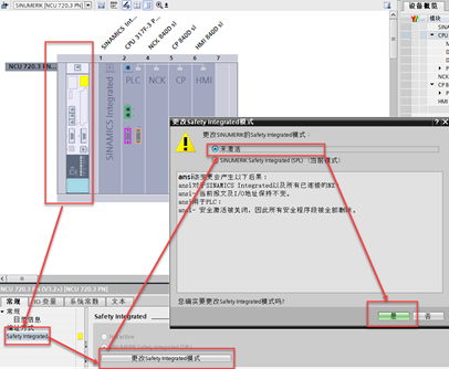

5.2.2          硬件编译处理

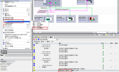

1.硬件完全编译

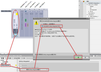

2.临时打开安全集成模式
3.修改安全地址0->1
4. 关闭安全集成模式
3. 硬件完全编译-OK

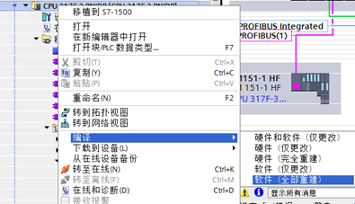

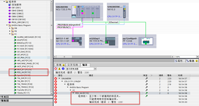

5.2.3          软件编译处理
1.软件完全编译;
2.删除FC15
3. 硬件完全编译-OK(错误=0)
