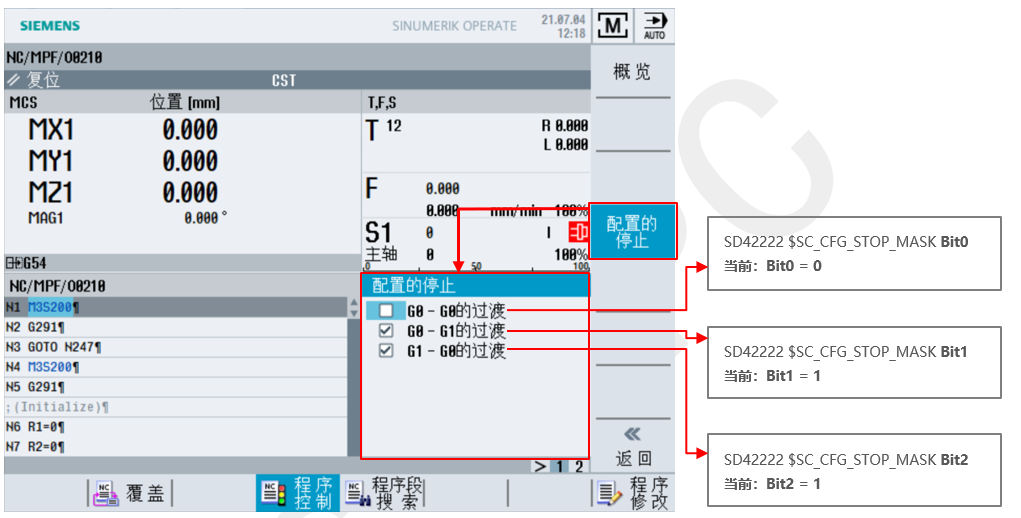

5.2.3    配置停止条件
默认状态下,配置的停止条件仅包括以下三种条件:
            G0 – G0的过渡
            G0 – G1的过渡
            G1 – G0的过渡
通过“程序控制”,右侧VS4键—“配置的停止”键,可打开配置交互界面,勾选“G0 – G1的过渡”和“G1 – G0的过渡”,进行测试:
 勾选“G0 – G1的过渡”,“G1 – G0的过渡”,使用以下程序进行测试:
N10 G0 X10
N20 G0 X20
N30 G1 X30 F1000
N40 G1 X40
N50 G0 X50
N60 G0 X70
N70 M30

         SD42222 CFG_STOP_MASK,G代码过渡的停止标记
该设定数据指出了G代码过渡的停止标记:
Bit0: 从G0向G0过渡
Bit1:从G0向非G0过渡
Bit2:从非G0向G0过渡
