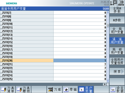

全局用户变量
描述
_ZSFR[20]
深孔钻削安全距离,mm
_ZSFR[21]
深孔钻削返回量,mm
_ZSFR[22]
深孔钻削返回R平面暂停时间:秒
6       应用举例

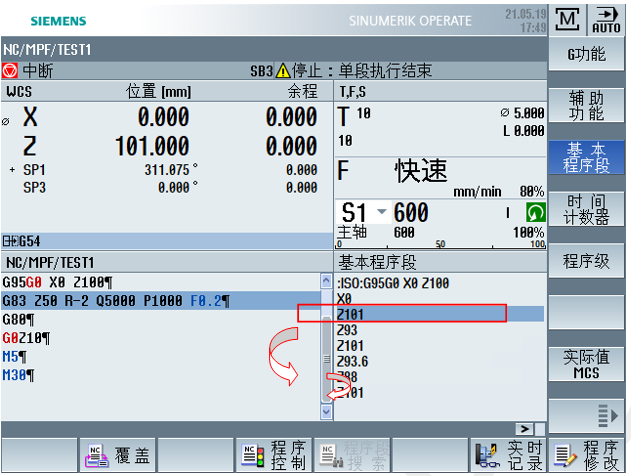

  1:设置MD52810=0;深孔钻削带断屑功能
                设置变量_ZSFR[20]=5;_ZSFR[21]=2;_ZSFR[22]=5

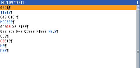

      编辑如下程序:
如上图所示,编程起始位置为Z100,R-2表示基准R平面位置为100-2=98,由于安全距离设置为5mm,则G83起始加工位置为98+5=103,Q5000表示每前进5mm返回一次,返回量为2mm,P1000表示孔底停留1秒
执行程序:
如上图所示,G83起始加工位置为Z103,安全距离与_ZSFR[20]相对应。
每前进5mm立即返回2mm,返回量与_ZSFR[21]相对应。
       加工完成返回R平面时暂停5秒,与_ZSFR[22]相对应。

      编辑如下程序:
如上图所示,编程起始位置为Z100,R-2表示基准R平面位置为100-2=98,由于安全距离设置为3mm,则G83起始加工位置为98+3=101,Q5000表示每前进5mm返回一次,返回至起始点,P1000表示孔底停留1秒
