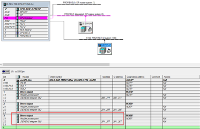

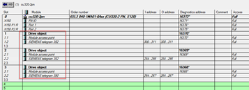

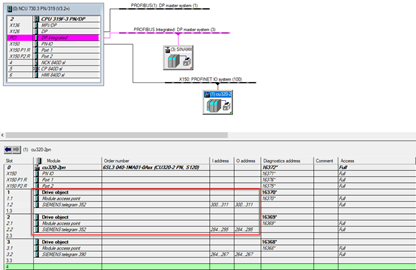

4     STEP 7 组态CU320-2 PN
4.1    设置CU320-2 PN设备名
设备名:           cu320-2pn
IP address:     192.168.0.2

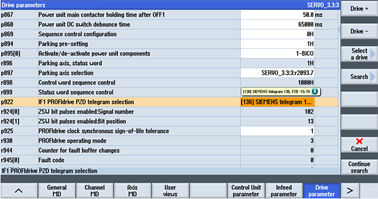

4.2    驱动报文352
SIEMENS telegram 352, PZD-6/6
4.3    CU报文390
插入控制单元,报文类型 SIEMENS telegram 390, PZD-2/2,定义IO地址,如264
·         注意
NCU侧须设置STEP 7组态的CU320-2控制单元地址,如
N13120 $MN_CONTROL_UNIT_LOGIC_ADDRESS[1]=264

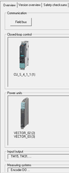

6     CU320自动配置(使用STARTER软件)
6.1   STARTER连接CU320-2 PN
1.     计算机连接到CU320-2的X150端口
2.     选择按钮‘Accessible nodes’
3.     输入CU320-2的IP地址
如:192.168.0.2
4.     选择按钮‘Update’
5.     选中CU320-2 PN
6.     选择按钮‘Accept’
6.2   在线连接
1.     选择按钮‘Connect selected target devices’
2.     选择按钮‘Load to PG’
6.3   恢复工厂设置
1.     选择按钮‘Restore factory setting’
2.     选择按钮‘Yes’

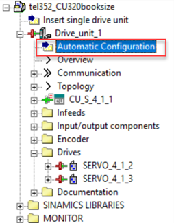

6.4   自动配置
1.     选择‘Automatic Configuration’
2.     选择按钮‘Start’
6.5   矢量控制
1.     选择‘Vector’
2.     自动配置进行中
3.     上载项目到计算机
自动配置完成后,上载项目到计算机。

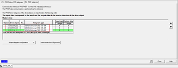

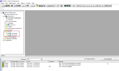

6.6    报文调整
1.     初始报文
2.     根据STEP 7硬件组态,手动调整报文
3.     STARTER编译保存项目,并下载到CU320-2 PN

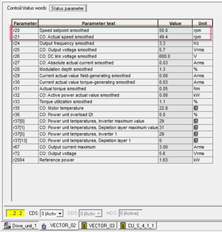

7.1      通过SFC14/15控制轴旋转
7.2      启动运行
7.2.1.1     Control/status words

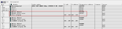

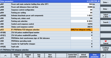

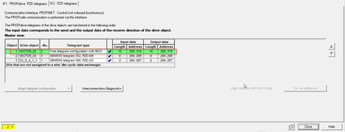

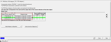

8     自由报文读入驱动参数

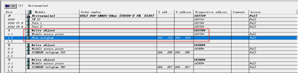

8.1      修改驱动报文为自由报文
8.1.1      STEP 7硬件组态报文修改
Ø  说明:在之前配置报文352的基础之上,修改为如下自由报文
报文类型:自由报文
输入:地址300,长度10Word
输出:地址300,长度10Word
  1.     修改驱动为自由报文Free telegram, PZD-10/10
  2.     编译保存,下载到PLC

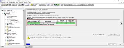

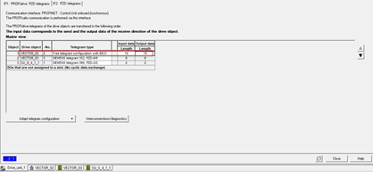

8.1.2      STARTER项目报文修改
Ø  说明:在之前配置报文1的基础之上,修改报文
   2.     编译保存,下载到CU320-2 PN
8.2     设置通过报文读参数

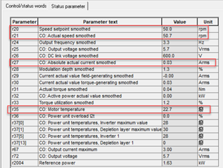

8.2.1      通信设置 - 传送数据概览
8.3    PLC编程
8.3.1      r0063 CO: Actual speed smoothed
       A(
      A(
      A(
      L     IW   316                                         ; r63 -> PZD 9
      ITD
      T     MD  1040
      SET
      SAVE
      CLR
      A     BR
      JNB   _004
      L     IW   316
      DTR
      T     MD  1044
      SET
      SAVE
      CLR
_004: A     BR
      JNB   _005
      L     MD  1044
      L     1.638400e+004
      /R
      T     MD  1048
      AN    OV
      SAVE
      CLR
_005: A     BR
      JNB   _006
      L     MD  1048
      L     6.000000e+003
      *R
      T     MD  1052
_006: NOP   0
8.3.2      r0027 CO: Absolute actual current smoothed
       A(
      A(
      A(
      L     IW   314                                         ; r27 -> PZD 8
      ITD
      T     MD  1060
      SET
      SAVE
      CLR
      A     BR
      JNB   _007
      L     IW   314
      DTR
      T     MD  1064
      SET
      SAVE
      CLR
_007: A     BR
      JNB   _008
      L     MD  1064
      L     1.638400e+004
      /R
      T     MD  1068
      AN    OV
      SAVE
      CLR
_008: A     BR
      JNB   _009
      L     MD  1068
      L     8.000000e+000
      *R
      T     MD  1072
_009: NOP   0

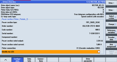

8.4   参数读出
9    从STEP 7侧打开STARTER
9.1      从STEP 7侧打开STARTER
9.2      在线连接
1.     选择CU320-2 PN
2.     选择‘Load to PG’

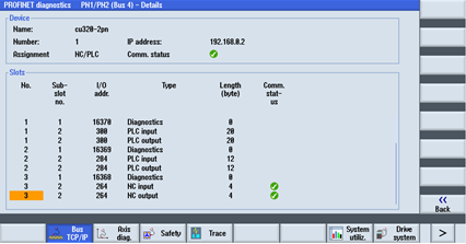

10.2.1   PROFINET diagnostics

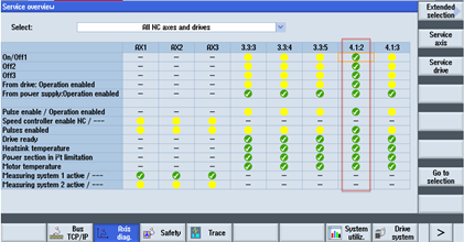

10.2.2   Axis diag.
10.2.3   Service drive

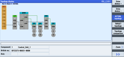

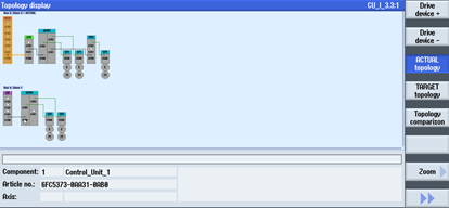

10.2.4.1  拓扑
·         CU_I_3.3:1
·         CU_S_4.1:1
10.2.4.2  驱动设备 - 固件版本
·         CU_I_3.3:1 - 4743524
·         CU_S_4.1:1 - 4806535

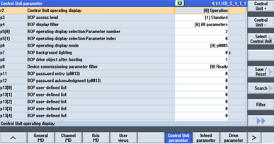

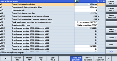

·         CU_I_3.3:1
·         CU_S_4.1:1
