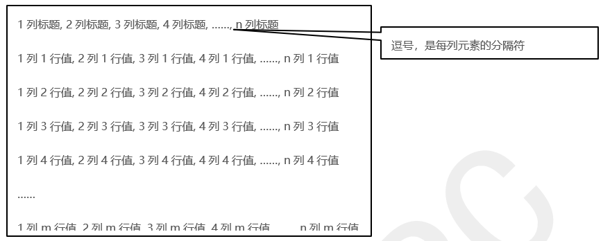

CSV文件(Comma-Separated Values),逗号分隔值,其文件以纯文本形式存储表格数据(数字和文本),由任意数目的记录组成,记录间以某种换行符分隔;每条记录由字段组成,字段间的分隔符是其它字符或字符串,最常见的是逗号或制表符。通常,所有记录都有完全相同的字段序列。通常都是纯文本文件。可以使用EXCEL、记事本来开启。
         使用记事本打开如下
         使用Excel打开这个CSV文件,如下:

         CSV文本形式与表格形式对照如下:
1列标题
2列标题
3列标题
4列标题
5列标题
n列标题
1列1行值
 2列1行值
 3列1行值
 4列1行值
 n列1行值
1列2行值
 2列2行值
 3列2行值
 4列2行值
 n列2行值
1列3行值
 2列3行值
 3列3行值
 4列3行值
 n列3行值
1列4行值
 2列4行值
 3列4行值
 4列4行值
 n列4行值
1列m行值
 2列m行值
 3列m行值
 4列m行值
 n列m行值

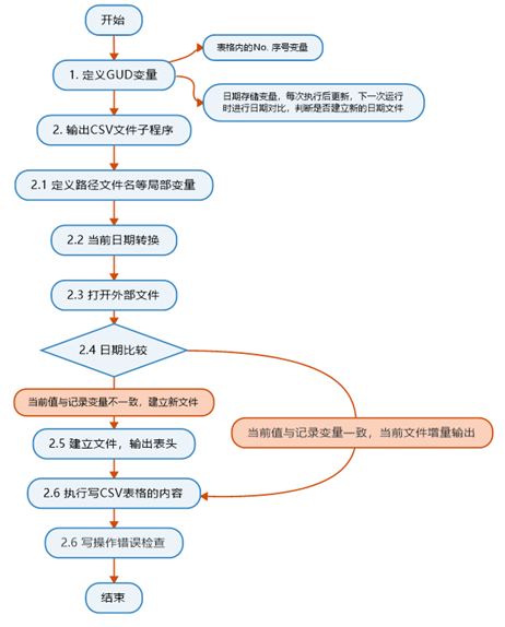

本示例,使用M228调用输出元素子程序(WRITE_DATA.SPF),M229调用初始化记录程序(WRITE_RESET.SPF),首次调用M228,将在指定目录建立当前日期为名字的CVS文件,如20210531.CSV,输出表头元素,并输出指定元素。当日再次执行M228指令,将会将输出元素值按行的形式写入当日的CSV文件中,当执行WRITE_DATA.SPF时,程序判断记录的日期与实际日期不一致,将会创建新的当日日期CSV文件。
M229将会初始化记录日期的变量值。
以下为本示例的实现过程:
6.1   建立通道GUD变量
建立两个通道GUD变量,用于存储CSV文件中的元素行号,及日期变量,定义后生效GUD变量
DEF CHAN INT _OUTNO=1   ;表格内的No. 序号变量
DEF CHAN INT _DATE_CHK=0 ;日期存储变量,每次执行后更新,下一次运行时进行日期对比,判断是否建立新的日期文件

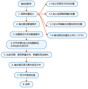

6.2   建立输出元素值的程序文件 - WRITE_Data.SPF
N1 DEF INT PATH=1              ;0-路径为NC,1-路径为CF
N2 DEF STRING[100] DEV_1="OUTPUT"    ;输出的目录名称
N3 DEF STRING[100] _Name1  ;暂存文件名
N4 DEF STRING[100] _DEV       ;存放完整路径变量
N5 DEF INT ERROR,ERROR1,_DATE  ;文件写入返回错误值变量,文件打开返回错误值变量,暂存当前日期的临时变量
N6 DEF BOOL RESULT1     ;结果变量的定义。
N7 DEF REAL VAR1,VAR2,VAR3
N8  VAR1=R[50]    ; 输出元素变量1—R[50]
N9  VAR2=R[51]    ; 输出元素变量2—R[51]
N10 VAR3=R[52]   ; 输出元素变量3—R[52]
;*******输出路径定义*********
N11 CASE PATH OF 1 GOTO _Lab1 2 GOTOF _Lab2 DEFAULT GOTOF _DEFAULT_SET ;PATH变量决定存储在NC或CF卡
N12 _Lab1:
N13 DEV_1="/_N_WKS_DIR/_N_"<<DEV_1<<"_WPD/"    ;工件路径下创建OUTPUT.WPD文件夹,存放CSV文件
N14 GOTOF _BEG
N15 _Lab2:
N16 DEV_1="LOCAL_DRIVE/OUTPUT/"      ;CF卡路径下创建OUTPUT文件夹,存放CSV文件
N17 GOTOF _BEG
N18 _DEFAULT_SET:
N19 DEV_1="LOCAL_DRIVE/OUTPUT/"
N20 GOTOF _BEG
;*******完整路径文件名*********
N21 _BEG:
N22 _DATE=20000000+$A_YEAR*10000+$A_MONTH*100+$A_DAY
;将完整的当前日期赋值给变量_DATE,格式为YYYYMMDD
N23 _DEV=DEV_1<<_DATE<<".CSV"     ;将目录路径与日期文件名字符串变量,连接赋值给完整路径变量:_DEV

;*******比较日期,是否新建文件,新建则添加表头*********
N31 IF (_DATE<>_DATE_CHK)   ;如果当前日期不等于记录日期变量的存储的日期
N32 _DATE_CHK=_DATE           ;记录日期被赋值为当前日期
N33 _OutNo=1                          ;行号复位为1
N34 WRITE(ERROR,_DEV,"No.,Ori Inc X,Ori Inc Y,Ori Inc Z,TIME'H0A'")  ;写入表头元素
N35 ENDIF
;*******写文件元素内容,带换行符LF *********
N36 WRITE(ERROR,_DEV,<<_OutNo<<","<<VAR1<<","<<VAR2<<","<<VAR3<<","<<$A_HOUR<<":"<<$A_MINUTE<<":"<<$A_SECOND<<"'H0A'")
N37 EXTCLOSE(ERROR1,_DEV)   ;关闭外部文件
