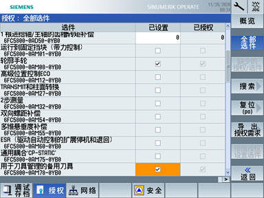

4.1.1   激活选项
在828D上,在调试-授权-全部选件界面,搜索M78,找到选项后,在已设置一栏打勾,然后进行一次PO复位,如果无正式授权,还需要开启试用授权,否则姊妹刀功能无法正常使用。
对于840Dsl,姊妹刀无需开启授权。

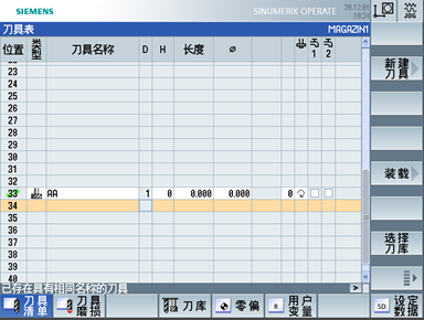

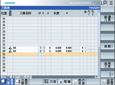

通用机床数据MD17500 $MN_MAXNUM_REPLACEMENT_TOOLS:姊妹刀最大数量,该参数默认为1,在不修改的情况下,如果要新建姊妹刀,会提示“已存在具有相同名称的刀具”,该参数需要修改成大于等于实际姊妹刀最大的数量,比如实际应用时姊妹刀最大数量为5,那么该参数需要修改成大于等于5.
修改MD17500之后,如果实际建的姊妹刀数量超出了设置的数量,在新建刀具时会提示“超出了最大姊妹刀具数量”,无法再新建姊妹刀。

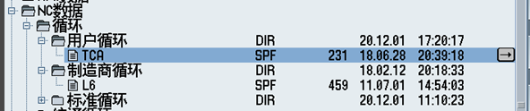

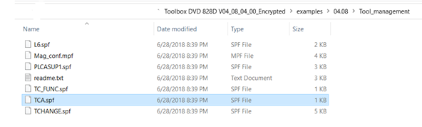

4.1.3    拷贝TCA循环到制造商循环或用户循环目录
姊妹刀功能如果要用TCA指令更换指定ST号的姊妹刀,需要在toolbox下拷贝TCA循环到制造商循环目录或者用户循环目录。
TCA循环在toolbox里的地址:828Dtoolbox\examples\对应的版本\Tool_management,该目录下有TCA.spf文件:
该循环拷贝到制造商循环或用户循环下:

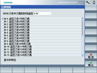

MD20320 $MC_TOOL_TIME_MONITOR_MASK
MD20124 $MC_TOOL_MANAGEMENT_TOOLHOLDER
如果MD20124=0,则MD20320勾选机床的刀具主轴的主轴号,如果MD20124≠0,则MD20320勾选的是刀夹号。比如MD20124=0,刀具主轴的主轴号为1,则勾选MD20320的bit0:
如果刀具主轴是第二主轴,则勾选MD20320的bit1
MD20320仅限于刀具使用加工时间作寿命管理的情况,如果未激活对应的MD20320,而刀具的寿命类型选了加工时间,则刀具寿命不会减少。
工件数量及磨损的刀具寿命不受MD20320限制。

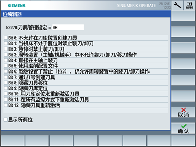

4.1.5      使用刀具名称新建刀具
要使用姊妹刀功能,在新建刀具的时候,必须使用刀具名称,而不能使用刀具号新建刀具。
修改MD52270 bit7=0,使用刀具名称新建刀具:

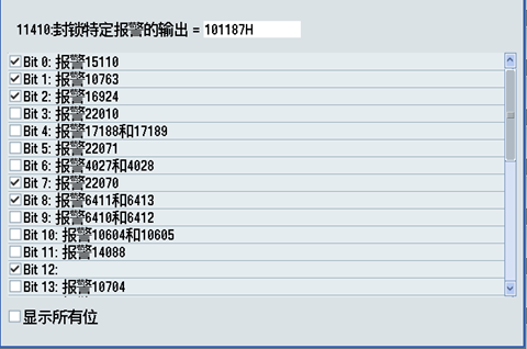

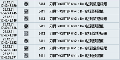

在使用刀具寿命管理时,如果刀具到达预警值,NC会发出报警6411,如果刀具寿命到达极限,NC会发出报警6413:
如果不希望NC发出以上报警,勾选MD11410 bit8即可。

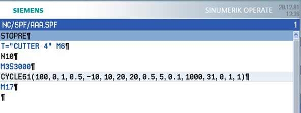

在使用加工时间作刀具寿命管理时,刀具寿命到达后,在执行更换姊妹刀的指令时,会产生报警6404,需要在换刀指令前加STOPRE指令:

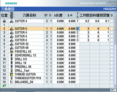

5.1.2     设置刀具寿命管理方式

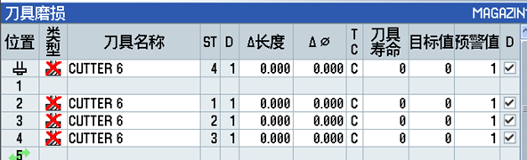

在刀具磨损界面,光标移动到需要修改的刀具的TC一栏进行选择,T为时间,C为工件数,W为磨损量

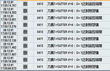

刀具寿命/工件数为刀具的初始寿命,使用时会递减,目标值代表寿命到达目标值后,会发出报警6413并且刀具自动被禁用,预警值是刀具寿命到达该值会发出6411报警,6411及6413报警可以通过参数MD11410 bit8屏蔽。

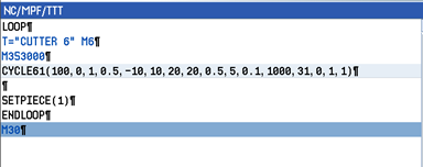

本例测试使用刀具“CUTTER 6”,TC一栏全部选C,工件数设3,目标值设0,预警值设1,测试程序如下:
使用工件数作刀具寿命管理,需要用SETPIECE指令来减少刀具寿命。
测试结果在刀具寿命到达目标值后,执行T=”CUTTER 6” M6代码时会自动更换姊妹刀,直到所有姊妹刀寿命到达。
寿命到达后,刀具自动被禁用。

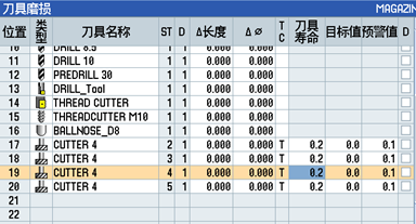

5.2.2      设置刀具寿命管理方式

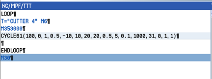

本例测试使用刀具”CUTTER 4”,全部选择方式T,刀具寿命0.2,目标值0,预警值0.1:

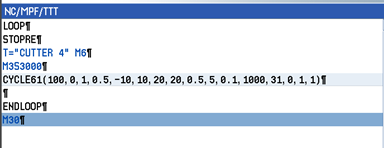

测试程序如下:
测试结果在刀具寿命到达目标值后,执行T=”CUTTER 4” M6代码0报警6404,无法更换姊妹刀,需要在该换刀指令前加入STOPRE指令:
或者修改机床参数MD20310 bit23=0:
测试结果在刀具寿命到达目标值后,执行T=”CUTTER 4” M6代码时会自动更换姊妹刀,直到所有姊妹刀寿命到达。
寿命到达后,姊妹刀自动被禁用:
