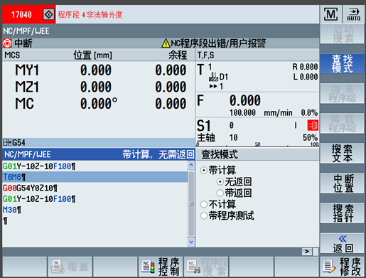

SINUMERIK包含了多种程序段搜索方式,带计算,不带计算,带程序测试,使用非常方便。最近调试了一台不带X轴的卧加。在带计算的程序段搜索模式中出现报警17040非法轴分度报警,将处理过程跟大家分享下。

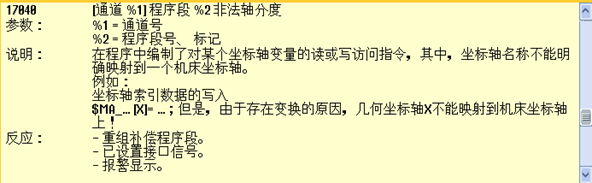

2.带计算,无返回程序段搜索时出现报警17040 非法分度轴。
3.查询报警说明没有发现特别明确的指示说明,系统也不存在虚拟轴也无特殊的几何转换如transmittracyl等。

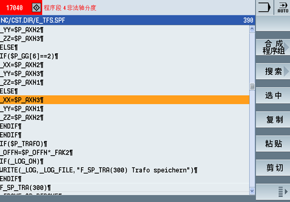

4.怀疑 程序段搜索时内部程序引起。翻查当前运行内部程序级,最末级E_TFS.SPFN375行。发现此处定义了基本平面为G17, G18, G19情况下几何轴的处理。由于机床本生并不具备X轴,所以造成报警17040
5. 将当前所用到的程序从标准循环拷贝至制造商循环,并且删除关于X轴的相关指令,故障解决。
