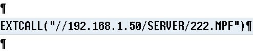

5.1   828D-V4.8版本的EXTCALL调用网盘(网络驱动器功能)中的加工程序
1、网络驱动器设置可参见CNC4you网站文档:828D_应用_828D WIN10网络驱动器设置_2020https://www.ad.siemens.com.cn/CNC4YOU/Home/Article/1795
2、828D-V4.8版本使用EXTCALL指令调用网盘中的加程序与之前版本不同的地方在于(比如同828D-V4.7版本):EXTCALL指令后的路径格式与之前版本不同。目前的路径格式应为:
EXTCALL(“//计算机名称/共享名称/程序名“)
备注:上文中的‘计算机名称’和‘共享名称‘为828D-V4.8系统’逻辑驱动器‘设置界面所对应得名称。可见下图红框标识,红框冒号后的内容为路径填写内容。
3、具体路径名称可见’案例6.1’

6.1   828D-V4.8版本的EXTCALL指令调用网盘(网络驱动器功能)中的加工程序
1、 结合5.1的调试步骤,828D-V4.8版本中的EXRCALL指令调用网盘中的加工程序‘路径名称’如下图
备注;上图的路径名称对应了5.1中的图片‘逻辑驱动器’设置界面中的红框冒号后的内容为路径填写内容。

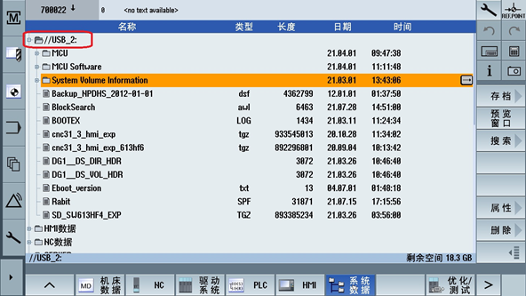

6.2    828D-V4.8版本的使用PPU前/后置USB端口功能
1、 结合5.2调试步骤内容,828D-V4.8‘逻辑驱动器’设置界面如下图
备注:点击更改,’程序管理器软键’这一栏中的空白栏可新建一个逻辑驱动器:‘类型’为’本地USB’-‘接口择’选‘X135’,实际为PPU后置的USB-X135端口(在828D-V4.7版本中,此项不可更改设置),确认。
2、 在‘系统数据’界面显示2个USB文件目录。可见下图
