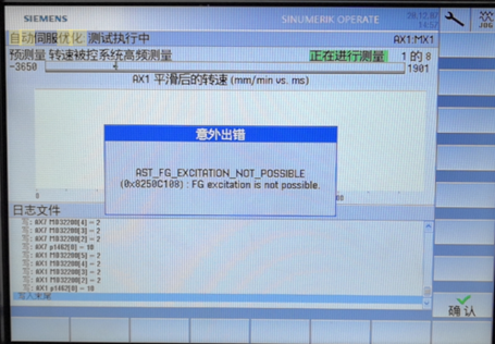

4.2    自动优化
涉及到龙门+主从 4 轴配置时,1个轴用4个电机进行驱动,不可以将 4 根轴都连接在同一个控制单元(CU)上,否则无法进行自动优化。会出现如下图的报警信息。
在一个 控制单元(CU)上,最多同时允许3个驱动进行优化和测量(速度环优化/函数发生器),对于耦合连接的驱动多于3个时,需要将驱动分配至多个控制单元上,需要增加NX模块。
在龙门主从控制的双电机消隙的应用上,注意NX模块的选型,经常会遇到漏选的情况出现。
