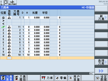

过程:

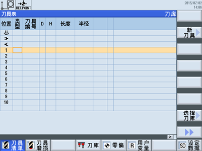

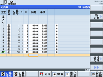

1.以10个刀位的机械手刀库为例,初始化如下:

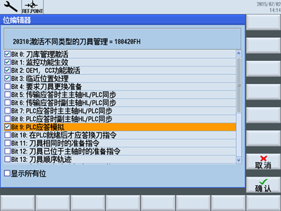

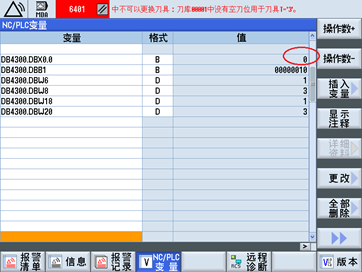

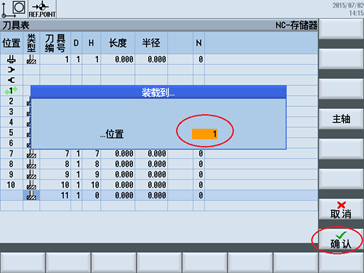

2.MD20310 Bit9改为1,NCK重启,激活PLC模拟应答。必须为PLC模拟应答,否则后面的步骤无法完成。
3. 新建10把刀,装载进刀库。

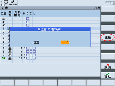

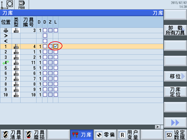

4. 将1号刀移位到主轴上。

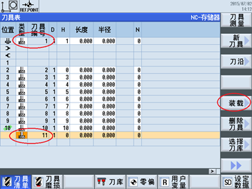

5.1号刀已经到主轴上,1号刀位空出。在刀库外新建11号刀具,点击“装载”
6. 选择装载到空出的1号刀位。
7.装载刀具完毕。
8. 将MD20310 Bit9改为0,NCK重启,取消PLC模拟应答。

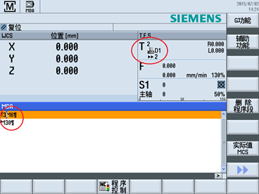

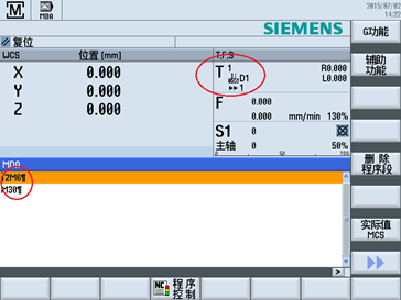

9. 测试正常换刀。

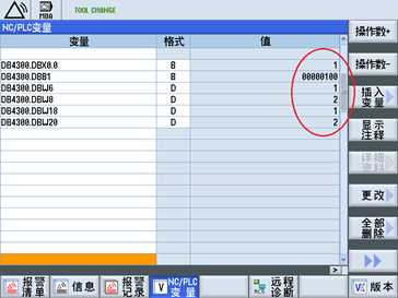

当前主轴是T1,在MDA下换T2。
刀具管理的命令正常。
T2换刀完毕,继续换T3。
刀具管理的命令正常。
T3换刀完毕。

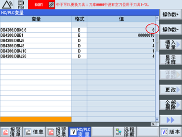

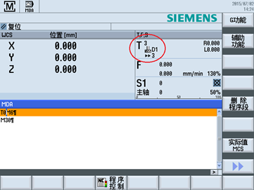

10. 测试异常换刀。
在MDA下执行T0还刀,出现6401号报警,显示主轴上的3号刀没有空刀位可以还。
刀具管理的T码备刀指令没有发出,说明刀具管理把这个无法实现的换刀指令屏蔽了。因此,不用在PLC里做禁止T0的处理,刀具管理会自动禁止。

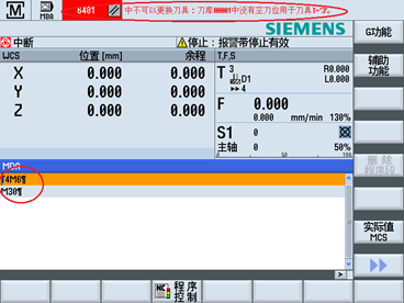

将T4选成固定点刀具,测试换固定点刀具。
在MDA下执行T4换刀,出现6401号报警,显示主轴上的3号刀没有空刀位可以还。
刀具管理的T码备刀指令没有发出,说明刀具管理把这个无法实现的换刀指令屏蔽了。因此,不用在PLC里做禁止固定点换刀的处理,刀具管理会自动禁止。
