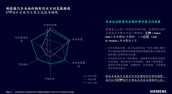

从新能源汽车设计结构以及电池安装形式来看,目前电池的安装方案分为两种:
Cell to PackCell to Chassis,顾名思义,一种是把电池放置到托盘上,另外一种则是直接将电池放置在车身上,即电池车身一体化。
结合未来技术发展和电池包标准化模块化,而纯电汽车最大痛点在与充电速度(换电概念),我们认为CTP方案在未来占据主流。
需要注意的是,保证电池安全性能—碰撞缓冲和放电热冷却,由电池托盘来保证。

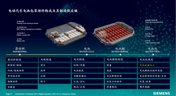

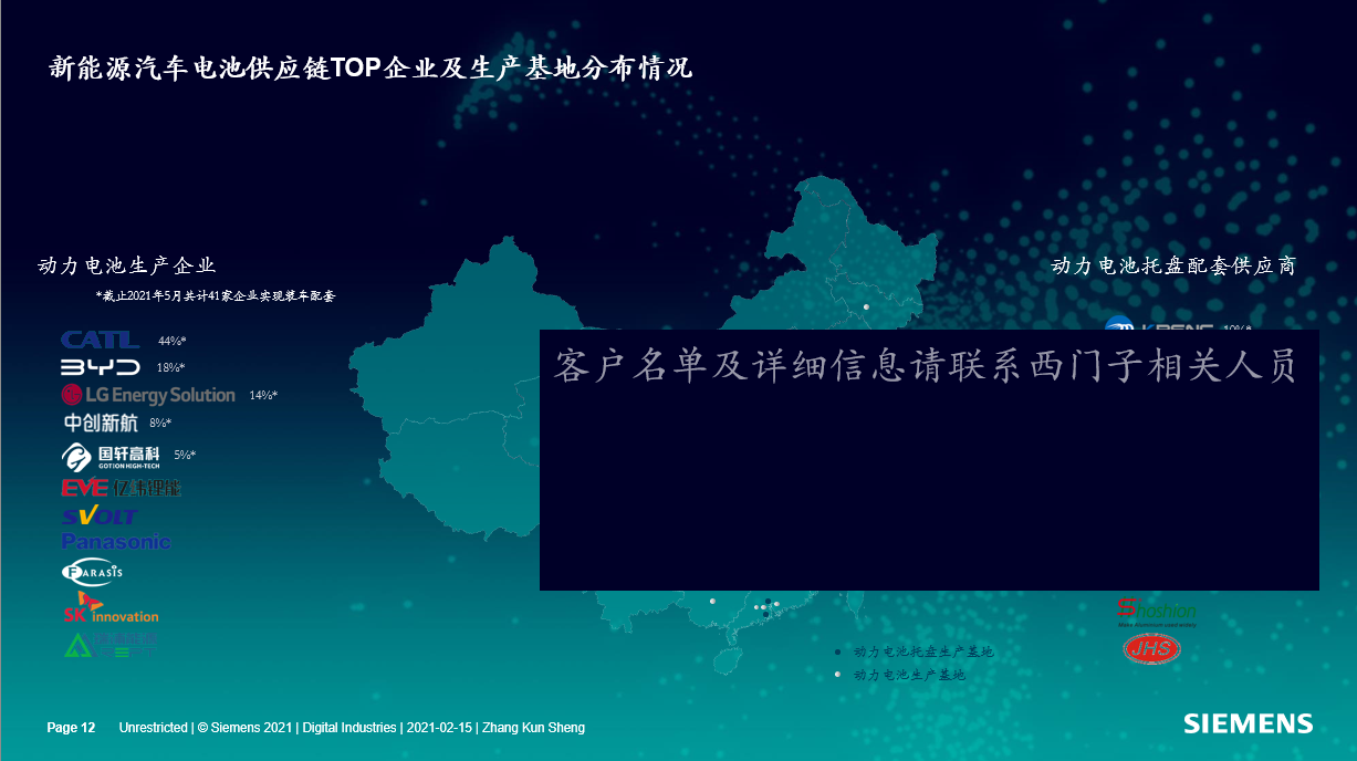

了解电池包生产工艺中主要供应链体系,有助于我们了解客户分布和决策链情况(部分关键数据和客户名单已经做了隐藏,详情咨询西门子销售人员获取)。

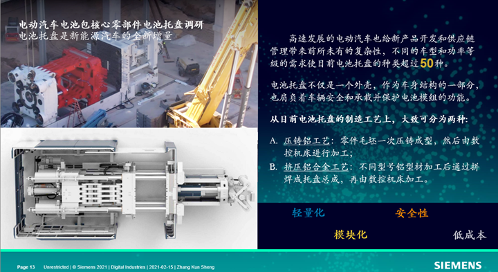

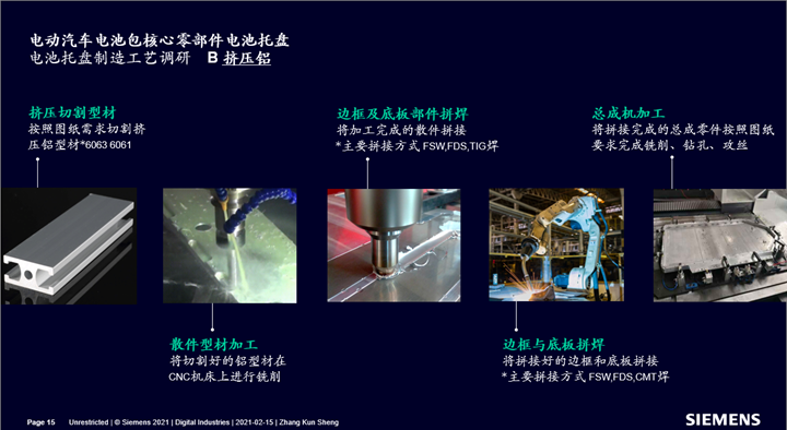

由于车型功率和设计的不同,目前电池托盘种类超过50种,制造工艺大致分为两类,压铸铝工艺和挤压铝合金工艺。
