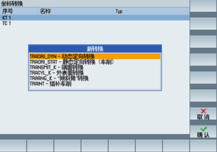

1) 在新建坐标转换时应选择“TRAINT-插补车削”
2) 将前面机床模型中定义的刀具运动链和工件运动链信息填入表格
名字不可以错,否则会报警。
小技巧:为了防止写错,进入插补车削数据组里,光标移动对话框按垂直软键“选择元素”,会自动跳到运动链画面,这时选择对应的轴或者运动链开头和终端,会自动写入到插补车削数据组对话框内。

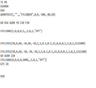

1) 主轴安装车刀。(刀具表和实际对应)
2) 如有必要可以设置回转平面。
3) 预先调整好刀具位置。
4) 使用CYCLE806开始插补车削:
- 确定车削中心点(XC/YC)
- 车刀定位在车削中心点的方向上
启动主轴(M3/M4)开始插补运动。
下一个工步中即可使用标准循环、用户循环、或G代码。

在激活插补车削功能后,就可以像使用车床一样,直接调用常用的车削循环了。
例如,在使用CYCLE806激活插补车削功能后,在后续的程序段中,立即调用我们熟悉的简单毛坯车削循环CYCLE951进行粗车加工。
由下图可以看出,此处的粗车循环不但循环的名字没有改变,而且循环中人机界面的所有工艺参数和帮助画面都是原汁原味的:

测试机型:三个线性轴+一个主轴 立式加工中心
刀具:车刀或者镗刀 工件:圆柱形45#钢(切削后效果图,加工外圆和端面)
加工时效果图如下,加工时刀具主轴保持刀尖与圆弧垂直 试切程序

进入插补车削输入窗口,选择“执行”方式,在左下角位置有报警提示“未定义或使能用于插补车削的回转数据组”,并且“接收按键”是灰色。
原因:用于插补车削的回转数据组没有设置。
坐标转换“新建”没有插补车削回转数据组。
处理:勾选52212 bit10=1。 18866>=1(此参数设置后生成KT数据组)
再次在坐标转换页面按“新建”出现如下画面,选择“TRAINT – 插补车削”。
插补车削回转数据组设置后,选择“执行”方式,在左下角位置没有报警提示,并且“接收按键”可选择。
处理:勾选参数20360 bit18
运动链没生效,建立在“任意元素”下。光标在有效数据位置按“新建单元”,新建立的单元会跳到“任意元素”下。
处理:复制“举例”里的运动链,粘贴到“有效数据”,会和“任意元素”并行。然后在此之上按照实际机床修改运动链
激活防碰撞等选项也依然在“任意元素”下。
提示:为了防止写错,进入插补车削数据组里,光标移动对话框,按垂直软键“选择元素”,会自动跳到运动链画面,这时选择对应的轴或者运动链开头和终端。
