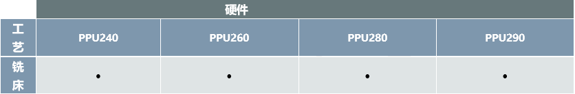

• 828D V4.5以上

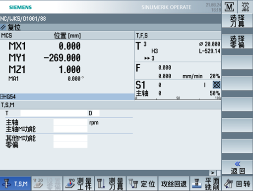

在使用边对齐功能找正第四轴前,需要将第四轴回到原点位置,其机械坐标值为0

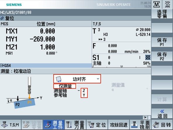

本案例我们使用一台带有A轴的加工中心A轴装有桥板,校正桥板
选择工件测量-校准边
选择边对齐-仅测量-测量轴Z-参考轴Y

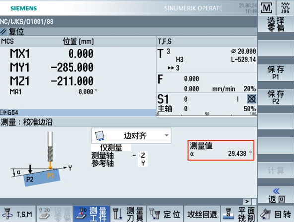

使用百分表或者千分表按照动画提示进行测量P1和P2点,注意:P1点与P2点距离尽量远,同时保持X轴A轴位置不变,测量完成点击计算得到结果,此角度即是桥板平面与Y轴之间的夹角。

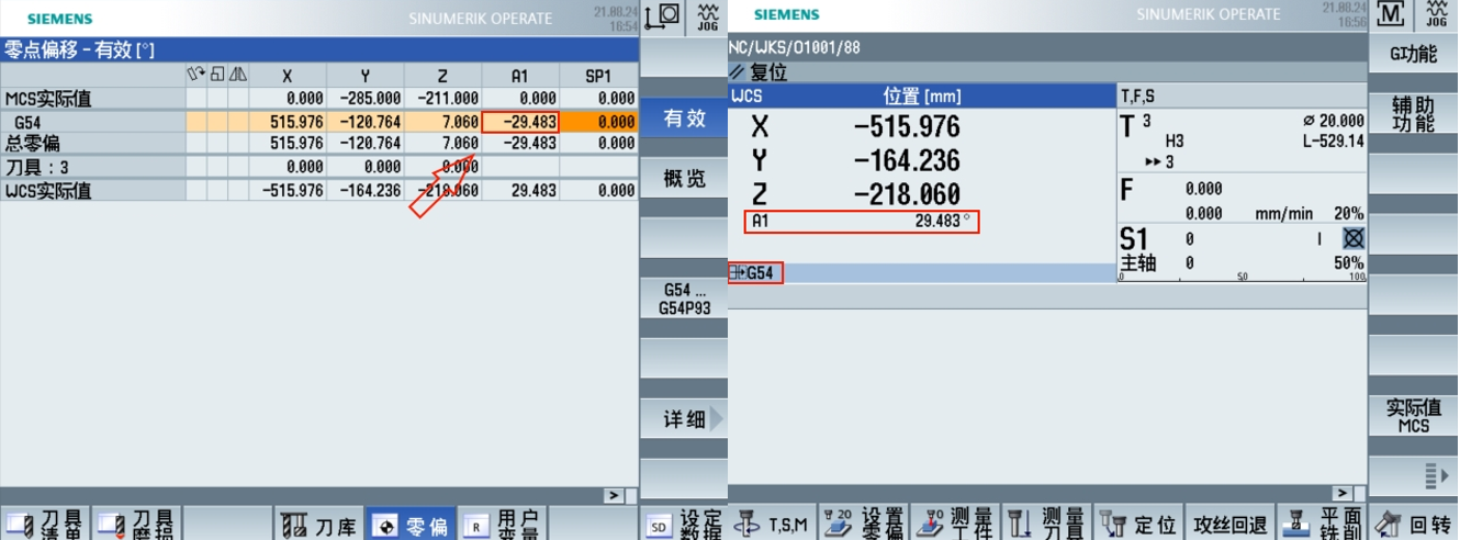

测得桥板与Y轴的夹角为29.438°后我们将反向值-29.438°写进G54坐标系A轴值,输入完成后激活G54坐标系查看A轴数值是否是我们测得的桥板与Y轴的夹角值。
