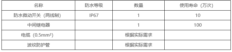

4.1      硬件要求

5.1     检测硬件选型

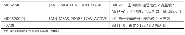

MD13200[0]
$MN_MEAS_PROBE_LOW_ACTIVE
=0第一测量信号高电平24V有效
=1第一测量信号低电位有效
MD13200[1]
=0第二测量信号高电平24V有效
=1第二测量信号低电位有效
MD52740
$MCS_MEA_FUNCTION_MASK
Bit0=0:工件测头信号为第1测量输入口(默认)
Bit0=1:工件测头信号为第2测量输入口
Bit16=0:刀具测头信号为第1测量输入口
Bit16=1:刀具测头信号为第2测量输入口(默认)
P0728
Bit11=0 :设定X122.13 为输入端
Bit15 =0 :设定X132.13为输入端
注释:PPU上端口X122/X132的信号可以设置为输入信号,也可以设置为输出信号,连接测头需要将X122/X132接口的13设定为输入信号(bit11/bit15 不勾选)。

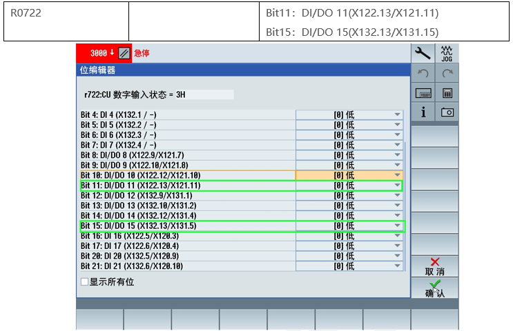

5.4     连接测试
 当我们完成硬件连接时,需在系统侧进行测试信号是否能正常输出
手动按压微动开关,观察R0722 Bit11或Bit15 的信号状态是否有0,1变化,有变化证明测头信号正确,若无变化请检查电气接线。

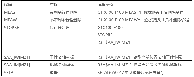

在MDA方式或AUTO方式下执行一下程序:
G1 G90 X100 F100 MEAS=1          ;在执行此程序时手动触发测头1后,将删除余程直接转到下一段程序
X200 MEAS=2                                ;在执行此程序时手动触发测头2后,将删除余程直接转到下一段程序
M30
5.5     测量程序指令

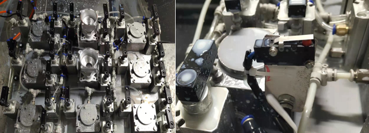

如图在此案例中需要先打孔攻丝然后进行内壁的粗精加工,需使用到精镗刀、粗镗刀、面铣刀、PCD定制刀具等刀具,如果不监测前面钻头丝锥是否发生破损或者断裂会导致后续相关刀具损坏以及多工位的产品报废。
微动开关直接设计安装在夹具上使用快接连接到系统,方便更换夹具

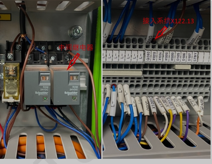

6.2     案例接线
本案例使用测量接口X122.13
需设置参数
中间继电器以及X122.13接线

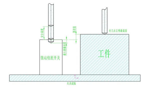

6.3     检测程序原理
检测原理:本案例未使用机械坐标来编写测量程序,因检测微动开关跟随夹具,所以检测程序需要根据不同的夹具进行修改并不能实现通用,即编写检测程序以工件坐标系编写跟随夹具,当然如果固定在机床上那么也是可以做通用型测量程序。

R240=-13.57                                        ;实际测得落差值
R251=-259                                           ;X坐标点
R252=-55                                             ;Y坐标点
R253=R240+20                                    ;安全高度
R254=R240-3                                       ;最大检测深度

G507G0G90X=R251   Y=R252               ;使用工件坐标系编写测量
G90 G1 MEAS=1   Z=R253 F8000          ;带检测快速到达安全高度
M90                                                      ;打开喷气
STOPRE                                                  ;停止预读
G90 G1   Z=R254 MEAS=1 F800           ;带余程删除的测量
STOPRE
R265=$AA_IW[MZ1]                           ;将实际Z轴位置写入R265
M91                                                    ;关闭喷气
G75Z0
R270=ABS(R240-R265)                      ;计算差值

SETAL(65001,"刀具损坏,请联系调机") ;刀具发生断刀时输出报警

经实际重复检测测试,重复检测误差在0.2mm以内,满足检测定心钻、钻头、丝锥等易损刀具,客户实际案例目前一直在使用,有效的保护了后续镗刀、PCD定制刀具。
