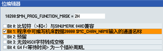

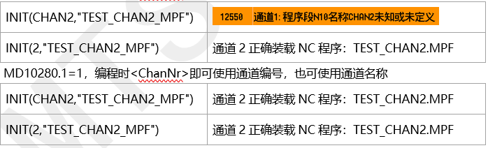

4.1      注意事项一
使用通道名称编程
MD10280 $MN_PROG_FUNCTION_MASK,位 1 = TRUE
MD10280.1=0,编程时<ChanNr>只能使用通道编号,使用通道名称会触发包括

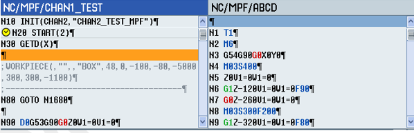

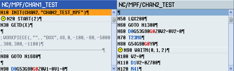

5.1     INIT(<ChanNr>, <Prog>, <AckMode>)
预定义步骤,通过程序指令INIT,选择需要在所给定通道中执行的 NC 程序,例如
通道1程序语句:INIT(CHAN2,"CHAN2_TEST_MPF"
通道2当前选择的程序是ABCD.MPF
通道1程序执行,通过INIT指令,通道2完成程序CHAN2_TEST.MPF的选择装载
使用变量定义的形式编程
DEF INT chanNo2 ;定义通道 2 的用户变量
chanNo2 = CHAN2 ;将设置的通道名称分配给通道 2
INIT(chanNo2,"CHAN2_TEST_MPF")
调用工件目录的路径示例(绝对路径)
INIT(CHAN2,"/_N_WKS_DIR/_N_WELLE1_WPD/_N_ABSPAN1_MPF")

START(CHAN1)
通道 1 启动(MD10280.1=1
START(CHAN2)
通道 2 启动(MD10280.1=1
START(1)
通道 1 启动
START(2)
通道 2 启动

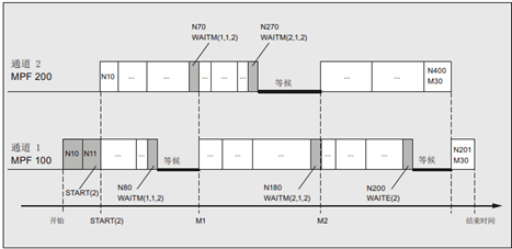

5.3     WAITM(<MarkNr>, <ChanNr>, <ChanNr>, ...)
预定义步骤,用于等待到达给定通道中的等待标记,在自身通道中会通过 WAITM 设置给定的等待标记。前一个程序段通过准停结束。等待标记会在同步后被清除。每个通道最多可同时设置 10 个标记。
编程示例
通道1,已选择并启动程序 /_N_MPF_DIR/_N_MPF100_MPF
N10 INIT(2,"MPF200","N") ;选择程序 MPF200,通道 2
N11 START(2) ;通道 2 启动
N80 WAITM(1,1,2)   ;等待通道 1 和 2 中的 WAIT 标记 1
N81                        ; ...  通道 1,N81 和通道 2,N71
;同步开始
N180 WAITM(2,1,2)  ; 等待通道 1 和 2 中的 WAIT 标记 2
N181   ; ... 通道 1,N181 和通道 2,N271
;同步开始
N200 WAITE(2)  ; 等待通道 2 中的程序结束
N201                 ; ... N201 在通道 2 中的 MPF200 程序结束后才开始
N201 M30        ; 通道 1 中的程序结束
通道2,在通道 1 中通过程序段 N10 和 N20 选择并启动通道 2 中的程序MPF200_MPF
; $PATH=/_N_MPF_DIR ;程序 MPF200
N70 WAITM(1,1,2) ; 等待通道 1 和 2 中的 WAIT 标记 1
N71  ; ... 通道 1,N81 和通道 2,N71
; 同步开始
N270 WAITM(2,1,2)   ;等待通道 1 和 2 中的 WAIT 标记 2
N271  ; ... 通道 1,N181 和通道 2,N271
; 同步开始
N400 M30   ; 通道 2 中的程序结束

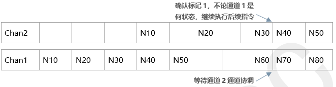

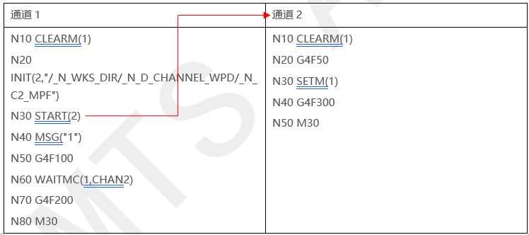

5.6     SETM(<MarkNr>, <MarkNr>, ...)
预定义步骤,用于针对通道协调设置一个或多个等待标记,自身通道中的程序执行不受此影响。 SETM 在通道复位和 NC 启动后仍保持其有效性,需要在程序开始使用CLEARM(<MarkNr>, <MarkNr>, ...)清除通道协调标记
               示例:
               通道1测试程序C1.MPF
                              ;CHAN1, $PATH=/_N_MPF_DIR
                              N10 CLEARM(1)
                              N20 INIT(2,"C2_MPF")
                              N30 START(2)
                              N40 MSG("1")
                              N50 G4F20
                              N60 WAITMC(1,CHAN2)   ;等待通道2通道协调
                              N70 G4F200
                              N80 M30
               通道2测试程序C2.MPF
                              N10 CLEARM(1)
                              N20 G4F30
                              N30 SETM(1)   ;确认标记1,如果通道1还未到标记1,通道2继续执行,不会等待
                              N40 G4F300
                              N50 M30
