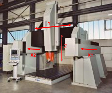

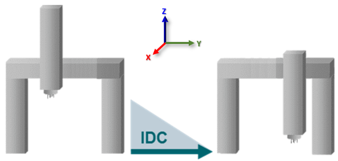

2.4      功能应用
该功能用于机床轴不同位置或速度时,需要使用不同的控制参数。如
·         桥式龙门机床滑枕Y向(左右)的不同位置,龙门轴X1和X2设置不同的机械动态特性
·        龙门机床滑枕Z向(上下)的不同位置,Z轴设置不同的机械动态特性
·        长行程丝杠传动(>5m),行程起点和终点,设置不同的机械动态特性
·        长行程丝杠传动(>5m),低速和高速运行,设置不同的机械动态特性。
通过使用智能动态控制(IDC)功能,根据机床轴位置或速度,自适应调整控制参数。如最大化Kv,最小化积分时间,最大化速度环增益,修改电流设定值滤波器,速度环滤波器,APC参数等。

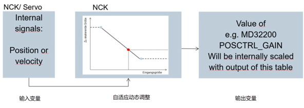

3       调试
3.1      工作原理
智能动态控制(IDC)根据轴位置或速度变化,按预先定义的特性曲线自适应调整控制参数,如位置环增益,力矩前馈惯量,驱动数据等控制参数。
输入变量:位置或速度
输出变量:按定义的特性曲线,线性化输出位置环增益,力矩前馈惯量,或驱动数据等控制参数
说明
·        输入轴可来自于轴或其他机床轴
·        输入变量可来自于轴或其他机床轴
·        总共可定义100个输入和输出的线性关系

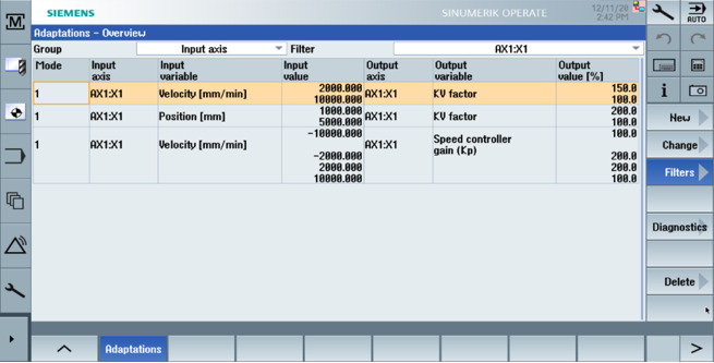

3.2      配置画面
输入变量:轴位置或速度
输出变量:位置环增益系数,力矩前馈惯量系数,驱动数据系数等控制参数

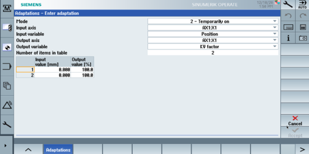

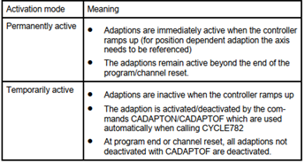

3.2.1     模式
两种模式:
·        永久激活
·        临时激活(通过调用CYCLE782激活或关闭)
两种模式的区别

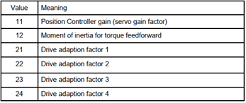

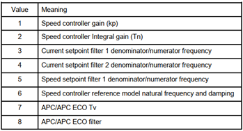

3.2.3     输出变量
输出变量,如位置环增益,力矩前馈惯量,自适应驱动参数等。详细如下表
·        自适应驱动参数
可调整驱动参数,如速度环增益p1460,积分时间p1462等,详细如下表

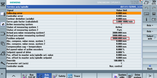

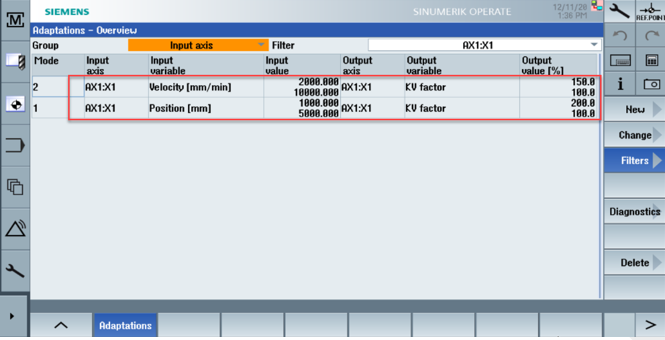

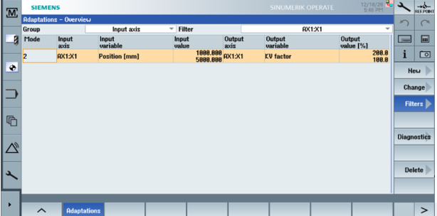

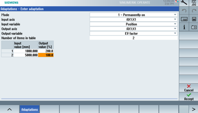

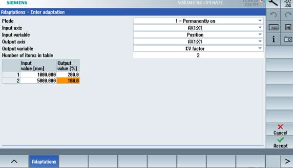

4       按轴位置自适应调整位置环增益Kv

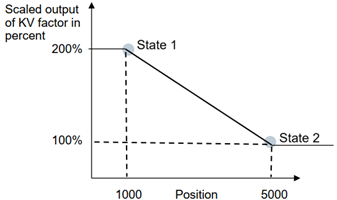

4.1      定义调整特性曲线
根据轴位置自适应调整Kv
输入变量:轴位置
输出变量:位置环增益Kv
调整点1:轴位置1000mm,调整系数200%
调整点2:轴位置5000mm,调整系数100%
·        说明
位置小于1000mm时,比例系数为200%
位置大于5000mm时,比例系数为100%
4.2      配置调整表
按调整特性曲线,根据轴位置自适应调整Kv配置,
说明
·        表定义的输入变量从小到大
·        根据位置调整生效条件:各轴须回参考点
4.3      配置概览

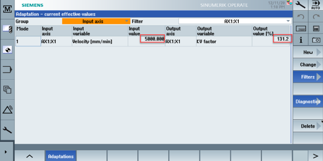

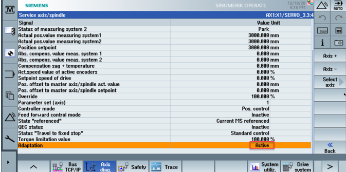

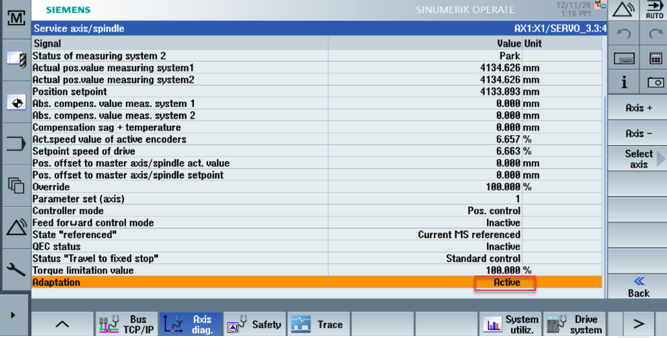

4.4      自适应调整
轴诊断,检查自适应调整激活状态
轴位置3000mm时,按定义调整特性曲线,Kv调整系数150%,
轴位置3000mm时,按定义调整特性曲线,N32200 = 2时,Kv实际值= 2*150% =3,

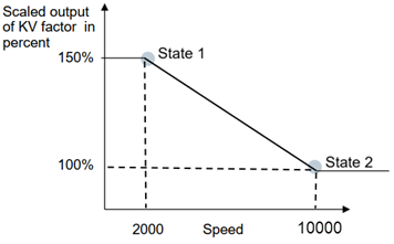

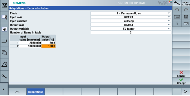

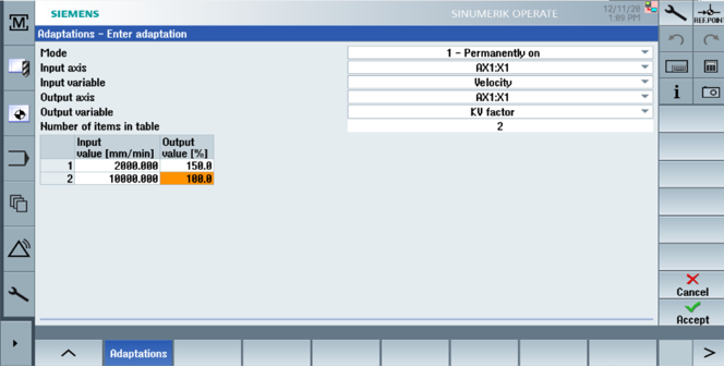

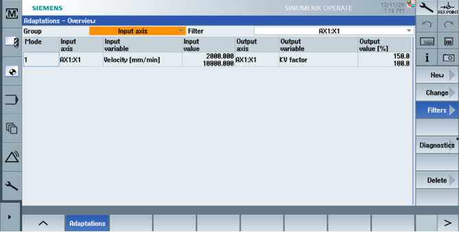

5       按轴速度自适应调整位置环增益Kv
5.1      定义调整特性曲线
根据轴速度自适应调整Kv
输入变量:轴速度
输出变量:位置环增益Kv
调整点1:轴速度2000mm/min,调整系数150%
调整点2:轴速度10000mm/min,调整系数100%
·        说明
轴速度小于2000mm/min时,比例系数为150%
轴速度大于10000m/min时,比例系数为100%
5.2      配置调整表
按调整特性曲线,根据轴速度自适应调整Kv配置,
说明
·        表定义的输入变量从小到大
5.3      配置概览

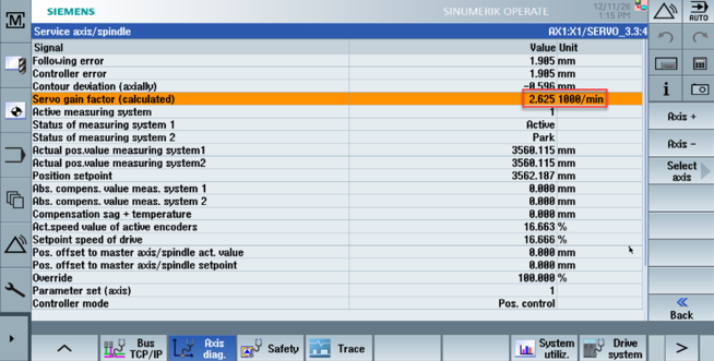

5.4      自适应调整
轴诊断,检查自适应调整激活状态
轴速度5000mm/min时,按定义调整特性曲线,Kv调整系数131.25%,
轴速度5000mm/min时,按定义调整特性曲线,N32200 = 2时,Kv实际值= 2*131.25% =2.625,

6.3      配置概览

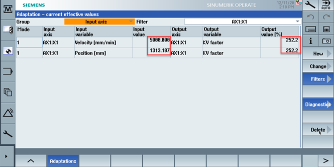

6.4      自适应调整
轴诊断,检查自适应调整激活状态
轴位置1313mm时,按定义调整特性曲线,Kv调整系数192.18%;
轴速度5000mm/min时,按定义调整特性曲线,Kv调整系数131.25%;
综合当前轴位置和轴速度,实际Kv调整系数为192.18% * 131.25% = 252%
Kv实际值= 2*252% =5.04

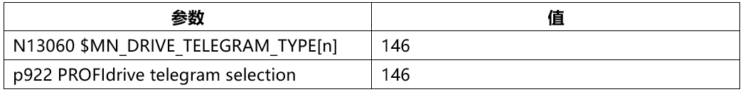

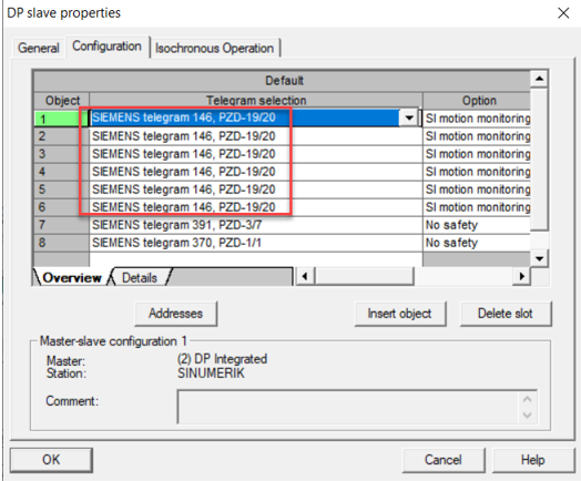

7       驱动参数自适应调整

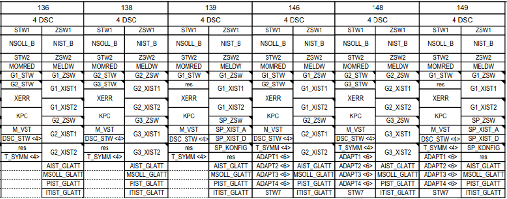

7.1      配置报文146
条件:驱动参数自适应调整,须设置报文为146。
N13060 $MN_DRIVE_TELEGRAM_TYPE[n]=136
p922=146  ;IF1 PZD tele

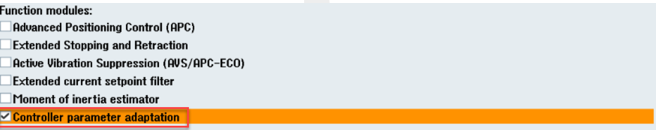

7.2      激活驱动功能模块 – Controller parameter adaptation
配置驱动功能模块,激活‘Controller parameter adaptation’,
功能模块激活:r171 Bit 29 = 1
R171 Drive objects function module 1
Bit 29: Controller parameter adaptation =1

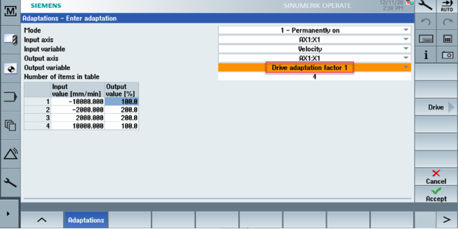

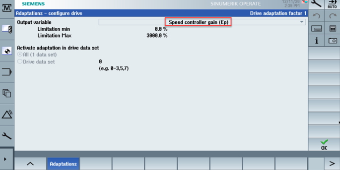

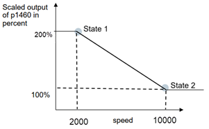

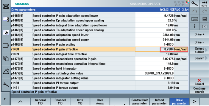

7.3      按轴速度自适应调整速度环增益Kp
7.3.1     定义调整特性曲线
根据轴速度自适应调整Kp
输入变量:轴速度
输出变量:速度环增益Kp
调整点1:轴速度2000mm/min,调整系数200%
·        说明
轴速度小于2000mm/min时,比例系数为200%
7.3.2     配置调整表
按调整特性曲线,根据轴速度自适应调整Kp配置,
说明
·        表定义的输入变量从小到大
驱动设置,
7.3.3     配置概览

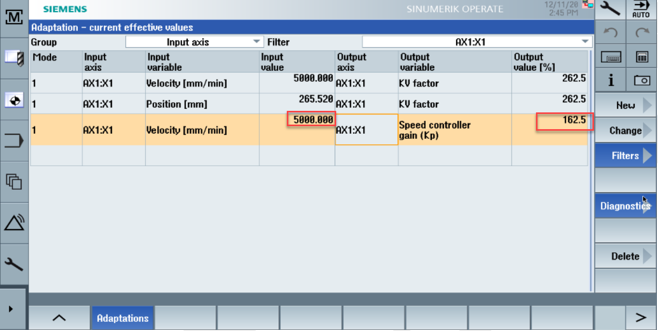

7.3.4     自适应调整
轴诊断,检查自适应调整激活状态
轴速度5000mm/min时,按定义调整特性曲线,Kp调整系数162.5%,
轴速度5000mm/min时,按定义调整特性曲线,p1460 =0.4728时,Kp实际值r1468= 0.4728*162.5% =0.7683,
