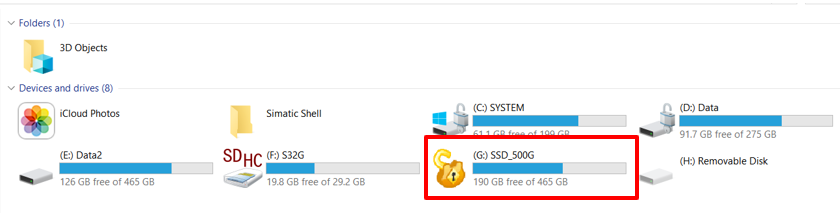

      I.        记录将要格式化的硬盘盘符,卷标
打开我的电脑,找到将要格式化的硬盘,记录盘符、卷标
如下图示例,盘符:G,卷标:SSD_500G(如使用中文或特殊字符,请修改为英文)

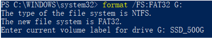

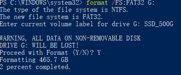

     II.        按下 Windows + X 快捷键,或右件单击开始图标:image.png,选择Windows Powershell(管理员),

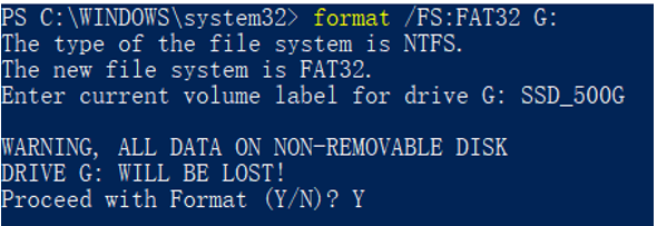

   III.        在PowerShell中输入格式化指令
format /FS:FAT32 X:
X:  -- 输入记录的,要格式化的盘符,如:记录的盘符为G,则输入:format /FS:FAT32 G:
按回车键执行
   IV.        输入待格式化硬盘的卷标
输入之前记录的卷标,本例为:SSD_500G,按回车键继续
    V.        格式化确认
提示格式化将会使数据丢失,是否进行格式化操作,输入:Y
回车键继续
   VI.        开始格式化
开始格式化,最下方显示格式化进程的百分比。
此方法过程较为漫长,500G硬盘约需2小时,期间避免计算机进入待机、休眠状态,勿移动计算机、移动硬盘等。
格式化完成后即可使用。

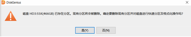

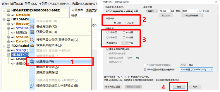

      I.        快速分区
在左侧存储设备导航栏,找到要格式化的硬盘,右键单击,选择:“快速分区”
分区表类选择:MBR
分区数目:自定,1个分区
确定后弹出提升框,选择“是”,完成操作

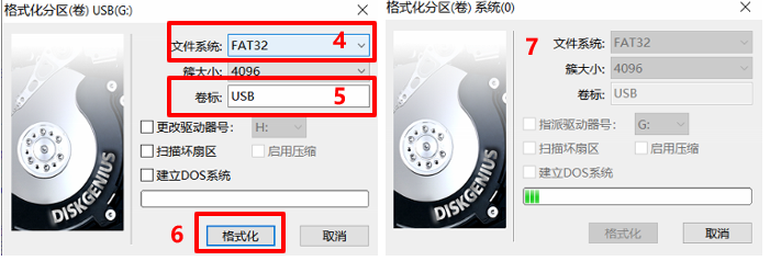

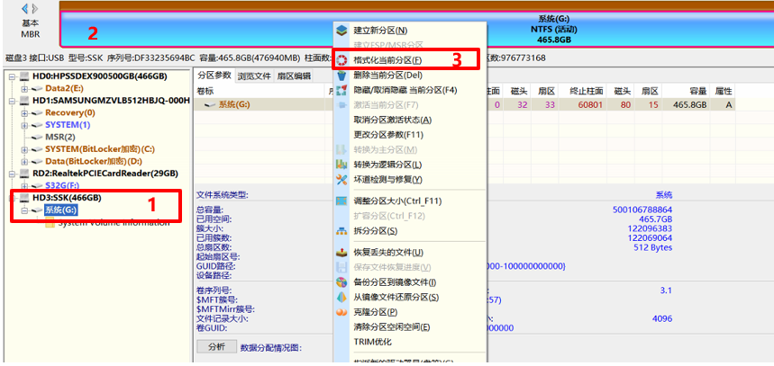

     II.  将硬盘格式化为FAT32
1)    在左侧正确选择待格式化的硬盘
2)    鼠标右键单击顶部
3)    在弹出的菜单中选择:格式化当前分区
4)    设置文件系统:FAT32
5)    可选择设置一个简短的英文卷标
6)    按“格式化”开始操作,完成后硬盘即可正常使用

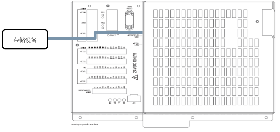

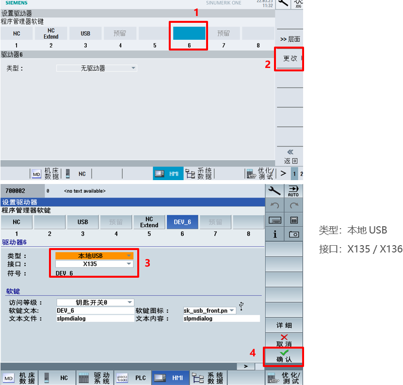

5.3     连接至系统
以828D为例,大容量U盘、移动存储设备,可直接连接至PPU背后的USB:X135/X145,并利用PPU外壳固定

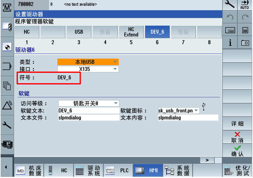

连接完成后,打开系统,进入“调试”à”HMI”,右侧按键“逻辑驱动器”进行设置,如下图示:
首先,在程序管理器软键中,选择一个空白按键,点击右侧更改
程序管理中,可以访问刚刚设定的外部扩展,设定完成

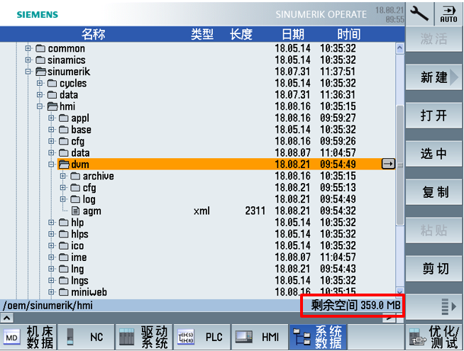

5.4     运行程序限制
运行程序大小不可以超过系统CF的剩余空间,见下图

进行路径说明时采用以下缩写:
设备
路径名称
$SC_EXT_PROG_PATH(xxxx.WPD为目录名)
前置USB
USB
$SC_EXT_PROG_PATH = “USB:xxxx.WPD”
后置X135
DEV_6(以逻辑驱动器中的符号为准)
$SC_EXT_PROG_PATH = “//DEV_6:xxxx.WPD”
后置X145
DEV_3(以逻辑驱动器中的符号为准)
$SC_EXT_PROG_PATH = “//DEV_3:xxxx.WPD”

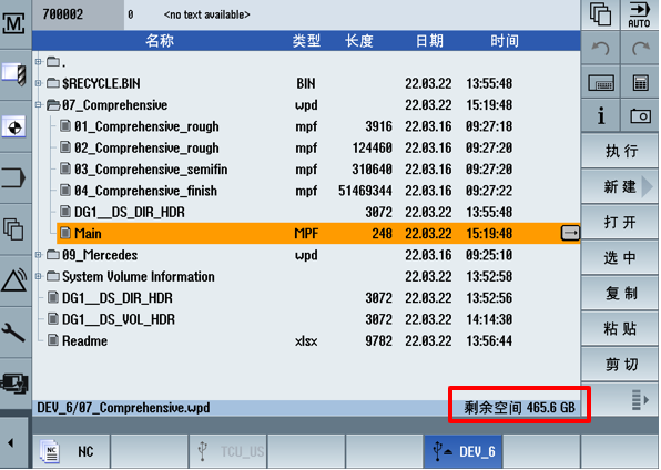

举例:
扩展存储区目录名为:07_Comprehensive.wpd
包含子程序:        01_Comprehensive_rough.mpf
                              02_Comprehensive_rough.mpf
                              03_Comprehensive_semifin.mpf
                              04_Comprehensive_finish.mpf
主程序编辑:
N10 WORKPIECE(,"",,"RECTANGLE",0,0,-50,-80,100,100)
N20 $SC_EXT_PROG_PATH = "//DEV_6:07_Comprehensive.wpd"
N30 EXTCALL "01_Comprehensive_rough.mpf"
N40 EXTCALL "02_Comprehensive_rough.mpf"
N50 EXTCALL "03_Comprehensive_semifin.mpf"
N60 EXTCALL "04_Comprehensive_finish.mpf"
N70 M30
主程序可以存放在NC存储区或扩展大容量存储区
