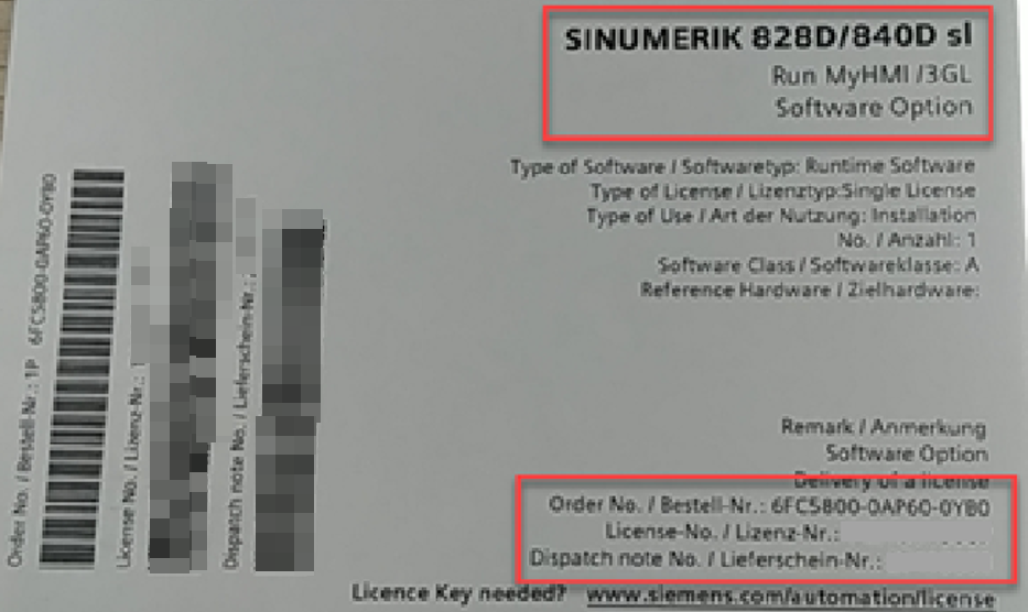

 客户问西门子工程师说:刚发给我的授权,去授权网站绑定授权,提示:授权已绑定;但是我没有绑定过呀!
那作为西门子工程师帮助客户如何查询到这张授权绑定到那张序列号的授权上去,给与他解释才能加正确,接下我来说下如何查询的方法。
3     操作步骤
3.1     登录授权网站
授权网址:https://motion.siemens.com/dwh-p/apex/wlm/f?p=10130:1:4384911129260
3.2     客户给定提示”已绑定授权”
3.2.1          如下图所示西门子授权书
这里:假设授权许可证号:ZVLNXC3001083;
3.3     授权网站显示许可证密匙
Step1:用户菜单->显示许可证密匙
Step2:输入“已绑定授权”许可证号;如图:ZVLNXC3001083;
Step3:按下显示许可证密匙按钮;
最后,同时显示硬件序列号和对应序列号许可证密匙
