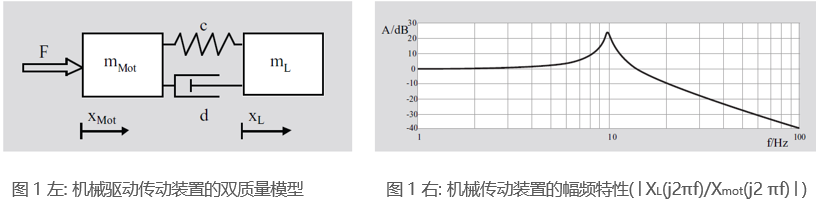

一个被驱动的机械系统可以分配一个机械传动特性,可以用来显示从机械原因考虑可实现的动态响应的限制,用一个双质量振动系统的模型清楚地说明了相互关系(图1,左)。从驱动的角度来看,这个问题的解决方法是让电机移动,在电机质量处引入电机力,这样一个力就通过弹簧/阻尼元件传递给负载,使负载进行所需的运动。机械传动特性不依赖于闭环控制,由负载位置xL和电机位置xMOT之间的动态关系来定义。机械传动的幅频特性如图1中右侧所示,谐振频率为10Hz的情况。在谐振点以上的频率时,当电机运动时,负载在此频率下发生振动,与电机运动相关的负载的运动变得越来越小。这种效果本来可以在任何驱动机械系统上看到:随着频率的增加,负载质量与电机逐渐脱离。能量只能在机械系统确定的带宽内从电机转移到负载。为了实现超过机械系统带宽的运动,需要电机运动的幅值将大大高于负载本身已实现的运动幅值。这将使机械部件受到如此大的应力水平,以致于它们将被破坏。

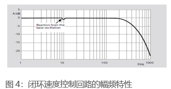

首先,研究了参数设置为P1的系统实例的特性。在闭环速度控制回路的频率特性中,基座振动的反应是明显的。从图4的振幅特性中可以清楚地看出这一点。

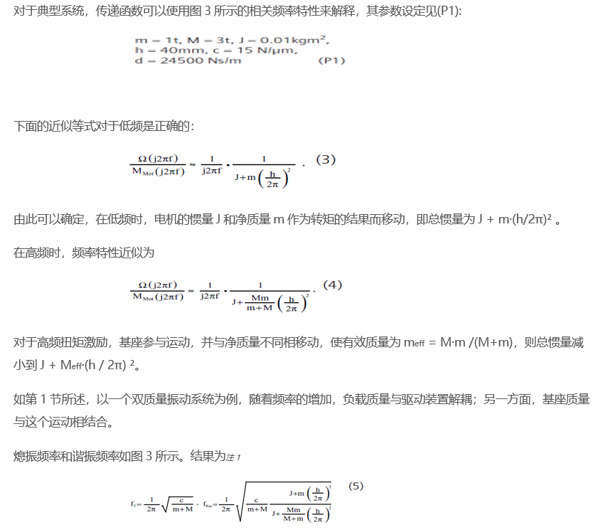

其速度选择控制器增益,Kp = 40 Nms/rad,积分时间为10 ms,使速度控制回路的相位在125 Hz时达到-45°的值。这相当于1.3ms的等效时间常数。当参数化速度控制器时,在本节的额外模拟运行中也应该考虑这个限制。这样就可以比较不同的场景。
位置控制回路叠加在速度控制回路上。位置控制回路控制净质量和基座质量之间的间隙。基座振动不影响可调位置控制器增益(Kv 系数),因为转速控制回路的相位在基频范围内仅减小很小的幅度,而且如上所述,转速实际值与测量的位置之间的机械传动特性是理想的。当Kv为4m/(mm min)时,幅频特性如图5所示,基座振动的反应不再可见。

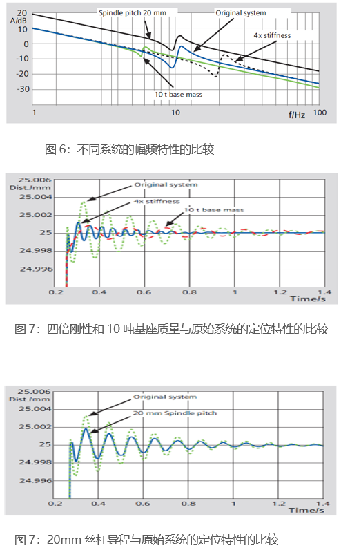

如前所述,为了减少基座振动的影响,可以考虑几种机械方面的措施。丝杠导程减半(h = 20 mm)、增加刚度四倍(60 N /µm)或10 吨的基座质量等相对于原始系统的效果(参数设置P1)如图6和7所示。
要比较系统的速度控制回路的幅频特性如图6所示:((4))
·        当刚性是四倍时,谐振和熄振频率移动到20赫兹左右的范围。
·        较低的丝杠导程确保较低的对旋转系统上的质量的反应。
·        尽管一个基座质量,增加了3倍,减少了固有频率,但它允许谐振和熄振频率与其他措施比较最靠近在一起。
后者也可以根据式(6)在系数K时读取,对于原始系统K = 0.8。然而, 对于更高的刚度,它没有改变---在一半的丝杠导程时,它增加到K = 0.87,当基底质量为10 吨时,增加到K = 0.93。
如图7所示,对于重型机器基座,超调量减小到1µm以下甚至更高的刚度将其降低到接近1µm的程度。而丝杠导程减半却只能将超调降低到大约2µm(图7,下图)。通过这个例子,可以清楚地看出,系数K和基座振动的固有频率都提供了可用于评估基座振动影响的信息。在其它边界条件相同的情况下,通过增加固有频率和使用更高的K系数,定位特性都得到了改善。

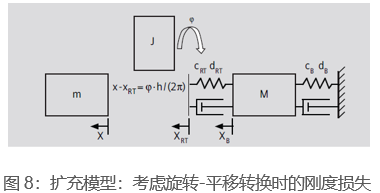

先前获得的信息是基于图2所示的简单系统。为了能够分析机器轴的特性和表现,必须考虑额外的弹簧/阻尼元件(图8)作为最简化的系统。以这种方式扩充的系统的表现将在下一节中以实际机器的轴作为示例进行解释。
5.3     分析加工中心的临界轴
以下分析是基于如图8所示的系统模型,使用额外的弹簧/阻尼元件(cRT,dRT),将与旋转运动转换为平移运动有关的刚性纳入考虑范畴。附加的弹簧/阻尼元件位于基座质量上,对于带有滚珠丝杠的滚珠丝杠轴,这种刚性在很大程度上来自丝杠的轴向刚性和主轴轴承的刚性。
在加工中心,现在要考虑的是,使用Y轴移动3.3吨的质量,滚珠丝杠导程为30mm。该轴由一个9吨的装配的机器支撑。产生的刚度为60 N/µm,得自所有的安装元件,使得在Y轴的机器装配稳定。在现实中发生的机器装配的倾斜以及其它振动类型被忽略了。完整的与旋转-平移转换相关的刚度是52 N /µm。

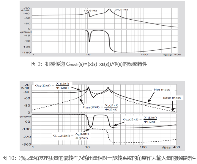

Gmech(s)= (x(s) - xB(s)) /Φ(s)。在图9中可以看到机械传动特性中有两个谐振点。最低的谐振点只有10.6 Hz,这对限制机床的动态响应起着主要作用,其振幅明显低于24.5 Hz的第二固有频率。
传递函数的频率特性G(s)= X(s))/Φ(s)和GXBΦ (s)= XB(s))/Φ(s)如图10所示。这些传递函数定义了净质量(有用质量)和基座质量相对于与旋转系统的角度的绝对偏转。
与共振点相关的自然运动,可以用这些来确定。下面的近似适用于低频区域。
在低频时,净质量跟随旋转系统的旋转而变化,其比例为h/2π。与加速净质量(有用质量)的力相反的力通过弹性
元件cRT作用在机器基座上,这就解释了GXBΦ(s)在低频异相双微分的表现。直到G(j2πf)的第一个零点位置—
因此在第一共振频率上—净质量和基座质量同相运动;在更高的频率,也就是在第二个谐振点,它们会反相运
动。
在10.6 Hz的谐振点,基底质量的振幅几乎等于净质量的振幅。两者都相对于地基振动,且相对运动较低,
这解释了图9中机械频率特性中10.6 Hz谐振点的振幅相当小。在24.5Hz的第二谐振点的净质量和基质量是相
位相反的。这意味着图9中的相对振幅比图10中单个质量的绝对值大。在高频率下,净质量和基座质量越来越
不受旋转子系统运动的影响。

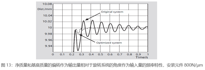

定位时的表现再次用于评估被控系统沿时间轴的动态性能。与机械优化版本相比,原始轴的特性和表现如图13所示。在原始系统中,可以识别出基频约为10Hz的显著振动。通过设定Jerk20m/s³,过冲降低20µm至1µm以下,显示在精度方面的大幅提高。
