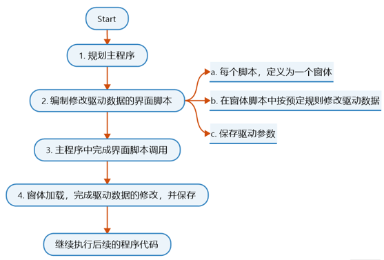

该功能利用交互式编程指令MMC,在零件程序中,调用预先编辑好的界面脚本文件,实现通过执行零件程序,修改驱动数据的目的,在实际使用中,需预先将需要修改的驱动数据作为脚本代码编辑好,且修改赋值等需要修改对应的脚本代码,因此,此功能使用并不灵活,适用于固定逻辑修改驱动数据的场合。

在窗体文件中将需要修改的参数按预定的方式、算法赋值给驱动数据的代码编辑好,然后在零件程序代码中,借助MMC指令(交互式调用),调用的对应的窗体菜单,窗体在加载时即可完成驱动数据的修改,并保存驱动数据的操作。
首先,需要根据实际的需求,规划修改驱动数据的零件程序,及驱动数据的修改需求,例如:

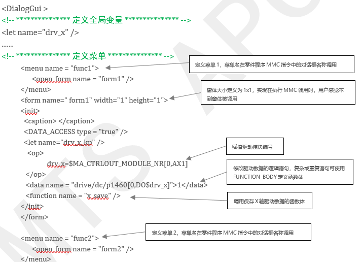

界面脚本的格式同Easy XML相同,首先创建一个test.xml文件,名称推荐为不包含特殊字符的英文文件名,代码如下:
<DialogGui >
<!-- *************** 定义全局变量 *************** -->
<let name="drv_x" />
<!-- *************** 定义菜单 *************** -->
<menu name = "func1">
</DialogGui>
每一个在零件程序中调用的MMC指令,可对应一组菜单定义,如实现功能相同可以重复调用,可使用R变量、GUD变量等作为参数传递。修改驱动数据的操作,定义在窗体的<init></init>间,即在窗体初始化时完成修改操作,举例说明如下:

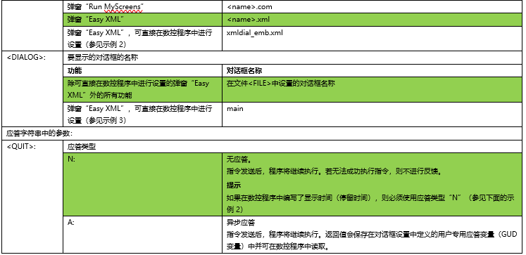

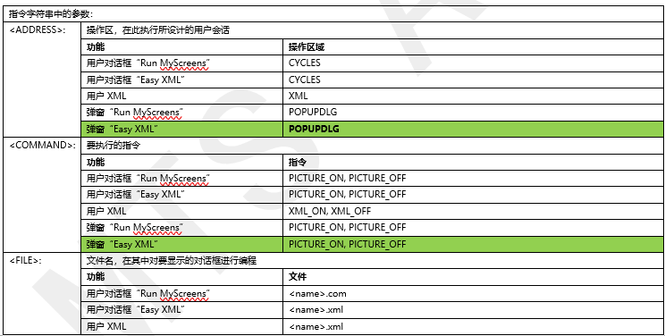

MMC:交互式调用零件程序 (MMC) 窗口,通过预定义的子程序 MMC(...),可在操作界面上,如 SINUMERIK Operate,显示来源于数控程序的用户专用对话框。
MMC句法:MMC("<ADDRESS>,<COMMAND>,<FILE>,<DIALOG>","<QUIT>")

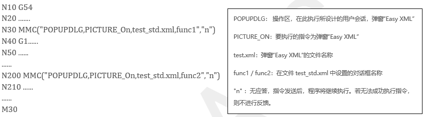

为实现调用章节5.3的xml文件定义的功能,在零件程序内执行MMC指令,例如:
执行程序后,执行N30指令时,将会触发调用界面文件test.xml的脚本菜单func1,并执行func1内定义的代码;
执行N200指令时,将会触发调用界面文件test.xml的脚本菜单func2,并执行func2内定义的代码。
在程序执行中,即可完成驱动数据修改、驱动数据保存的操作。
将界面脚本的xml文件,拷贝至OEM\sinumerik\hmi\appl\,执行MPF程序,即可实现设定功能。

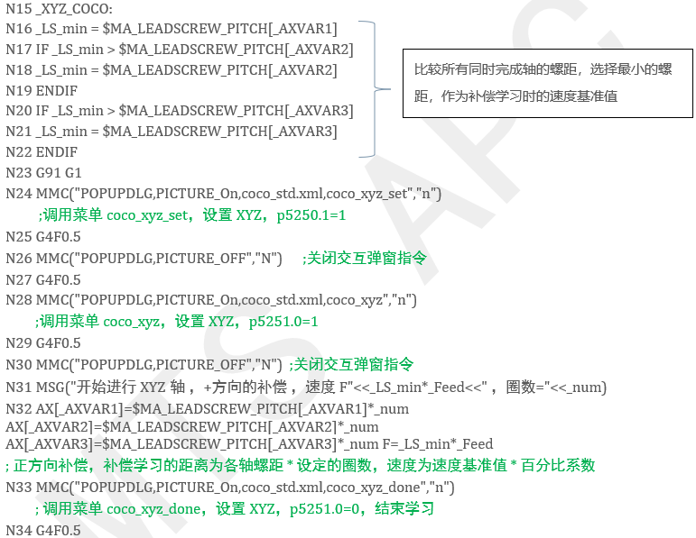

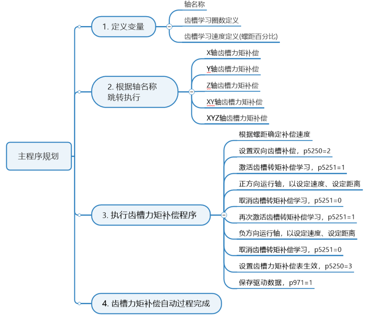

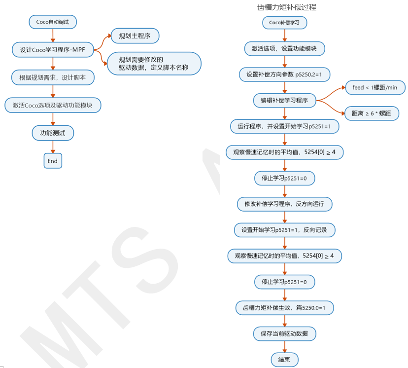

本章节将以一个实际的应用 — 执行预定零件程序MPF,即可自动完成双向齿槽力矩补偿设定,进一步展示此功能。开发此应用的目的是,在大批量生产过程中,如需要使用齿槽力矩补偿功能,批量调试此功能,将会增加现场调试的难度,及整机的调试周期,再次情况下,使用此应用,在具有选项并激活补偿轴功能模块的情况下,只需运行学习程序MPF,即可完成设定轴的齿槽力矩补偿,无需值守操作。
在程序头,定义变量如下:
N1 DEF AXIS _AXVAR1 = X ;X轴,不做只需删除X,空变量不执行该轴
N2 DEF AXIS _AXVAR2 = Y ;Y轴,不做只需删除Y,空变量不执行该轴
N3 DEF AXIS _AXVAR3 = Z ;Z轴,不做只需删除Z,空变量不执行该轴
N4 DEF INT _num = 7 ;补偿圈数定义,即5254[0]均值,建议5~8
N5 DEF REAL _LS_min, _Feed= 0.6 ;速度定义,螺距的百分比定义速度,建议0.4~0.8
运行前可根据需要对变量进行编辑
;****轴的组合包括:XYZ,XY,X,Y,Z,五种组合方式选择
N6 G290
N7 IF ((_AXVAR1==X) AND (_AXVAR2==Y) AND (_AXVAR3==Z)) GOTO _XYZ_COCO
N8 IF ((_AXVAR1==X) AND (_AXVAR2==Y) AND (_AXVAR3<>Z)) GOTO _XY_COCO
N9 IF ((_AXVAR1==X) AND (_AXVAR2<>Y) AND (_AXVAR3<>Z)) GOTO _X_COCO
N10 IF ((_AXVAR1<>X) AND (_AXVAR2==Y) AND (_AXVAR3<>Z)) GOTO _Y_COCO
N11 IF ((_AXVAR1<>X) AND (_AXVAR2<>Y) AND (_AXVAR3==Z)) GOTO _Z_COCO
N12 MSG("轴组合错误,只支持,XYZ,XY,X,Y,Z,五种选择")
N13 M00
N14 M30
根据轴变量的比较,判断是单独执行X、Y、Z轴的补偿,或是同时执行XY轴,或XYZ轴的补偿,进行跳转。如所有跳转条件皆不满足时,将会出现错误提示,并结束运行。
此处以XYZ三轴同时进行的程序部分为例,程序如下:
其他跳转的程序部分同上述类似,请自行修改,或参考附件程序07_COCO_STUDY.MPF,限于篇幅,此处不做详细介绍。

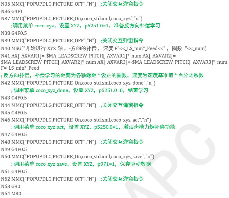

4) 菜单coco_xyz_done,XYZ轴,设置p5251.0=0,学习结束
<!-- xyz轴p5251 = 0 ,对应程序N33 -->
<menu name = "coco_xyz_done"> <!-- **菜单定义** -->
<open_form name = "coco_xyz_end" /> <!-- **打开窗体** -->
</menu>

以上为设置齿槽补偿学习结束的驱动参数设置脚本,被调用的函数体Y、Z轴设置同X类似,此处略过。

以上为设置齿槽补偿功能生效的驱动参数设置脚本,被调用的函数体Y、Z轴设置同X类似,此处略过。

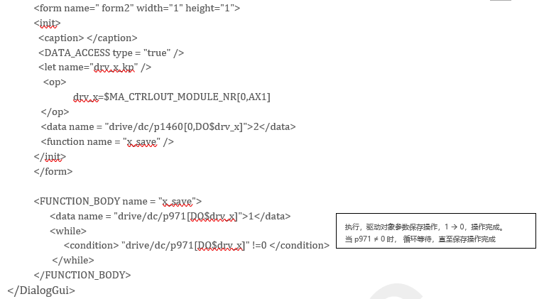

6) 菜单coco_xyz_save,XYZ轴,设置p971=1,保存驱动数据
<!-- xyz轴驱动参数保存,p971=1, 对应程序N50 -->
<menu name = "coco_xyz_save">
<open_form name = "coco_xyz_savef" />
</menu>
<form name="coco_xyz_savef" width="1" height="1">
<init>
<caption> </caption>
<DATA_ACCESS type = "true" />
<function name = "init_form" />
<function name = "x_save" /> <!-- ** 调用函数体,设置X驱动,驱动数据保存,p971=1 ** -->
<function name = "y_save" /> <!-- ** 调用函数体,设置Y驱动,驱动数据保存,p971=1 ** -->
<function name = "z_save" /> <!-- ** 调用函数体,设置Z驱动,驱动数据保存,p971=1 ** -->
</init>
</form>
<FUNCTION_BODY name = "x_save">
<data name = "drive/dc/p971[DO$drv_x]">1</data>
<!-- * 设置驱动数据p971=1,当保存完成后,p971恢复为0* -->
<while>
<condition> "drive/dc/p971[DO$drv_x]" !=0 </condition> <!-- *当X p971=0,继续执行* -->
</while>
</FUNCTION_BODY>
以上为设置驱动参数保存的脚本,被调用的函数体Y、Z轴设置同X类似,此处略过。
在CU中设置对应驱动模块号的P108 bit22=1,保存后即可生效,此处不做详细介绍。
将xml文件,拷贝至系统CF卡,OEM\sinumerik\hmi\appl\,执行MPF程序,即可实现自动完成齿槽力矩补偿学习并激活的无人值守过程。
