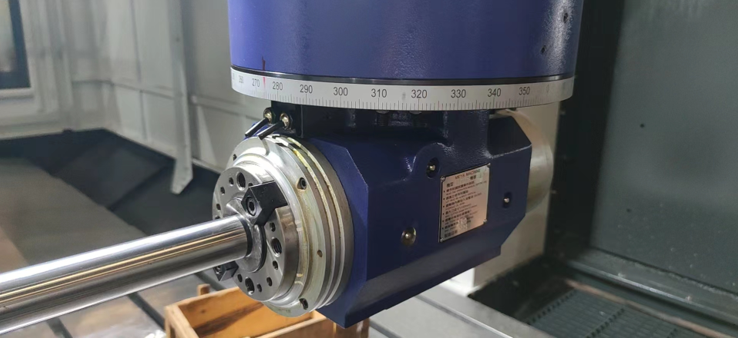

适用于带直角头的坐标转换使用,方便加工
直角头,CYCLE800
• V4.7+SP02

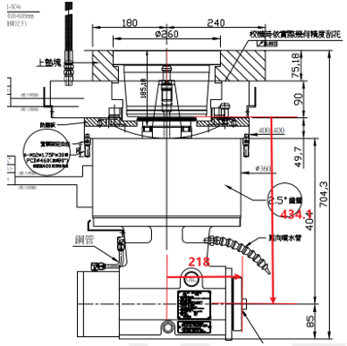

此结构为主轴带动摆头旋转
L1=218
L2=434.1

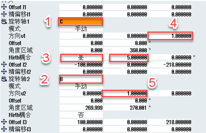

I3:刀具基准点到第 2 旋转轴回转中心
I2:第 2 旋转轴的回转中心到第 1 旋转轴的回转中心
I1:第 1 旋转轴的回转中心到刀具基准点
1:轴名称C-无需系统是否实际存在此轴
2:轴名称B-无需系统是否实际存在此轴
3:Hirth耦合适合鼠牙盘结构,5是鼠牙盘的分度值
4:第一回转轴绕Z轴旋转,并且为刀具轴,所以设为1
5:第二回转轴绕Y轴旋转,并且为刀具轴,所以设为1

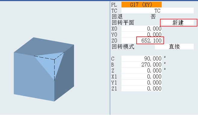

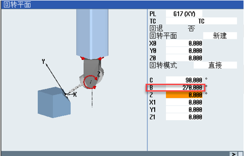

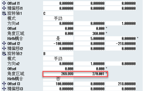

由于附件头的安装位置,所以需要将B轴旋转270度,坐标变换为当前附件头位置
在CYCLE800使用时,防止偏转错方向导致坐标转换错误
需要在cycle800使用时,一直用新建,并且Z0需要在旋转之前抬起(L1+L2=218+434.1),图中的652.1,此处B轴设为270度,不能修改

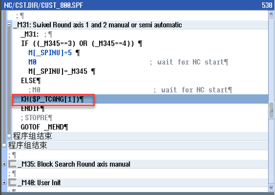

在MODU=31,CUST_800内调用M31内的

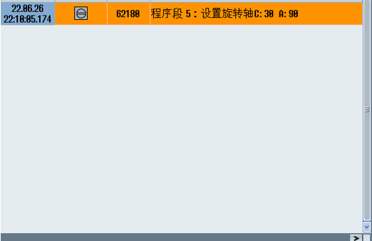

$P_TCANG[1]为第一回转轴需要旋转的角度值
$P_TCANG[2]为第二回转轴需要旋转的角度值
KH($P_TCANG[1])为客户附件头旋转的子程序
此提示不影响正常运行,提示旋转角度,防止设置错误
