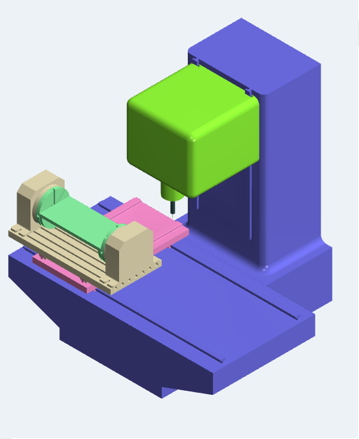

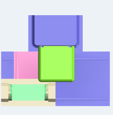

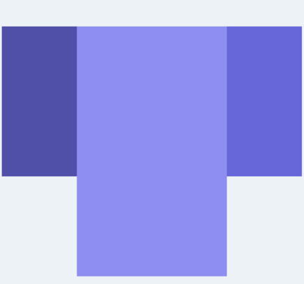

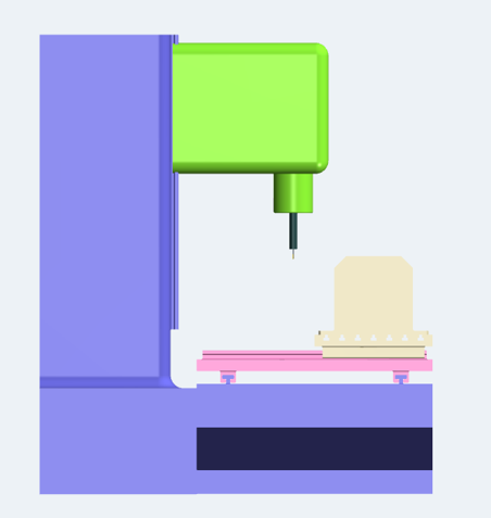

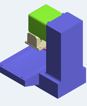

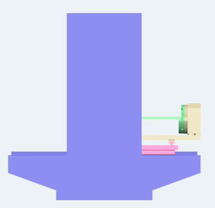

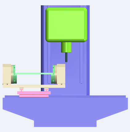

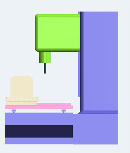

在CMVM虚拟环境中,机床模型及其它窗口3D显示想要鼠标拖动到正交角度比较难,那么CMVM软件提供了很多视图操作的快捷键,可以解决在加工过程中或者模型查看中的一些问题,给用户带来便捷。
Create My Virtual Machine 视图操作快捷键、CMVM 3D视图操作、快捷键
无
• Create My Virtual Machine V1.2及以上
在使用快捷键操作视图前首先需要激活视图操作,需要在视图选项窗口左击鼠标。
CAD软件在导出机床模型或夹具工件时导出坐标系必须与模型正交且方向相同,CMVM视图操作基于此坐标系。
• 按键1:左侧视图
• 按键2:背视图
• 按键3:右侧视图
• 按键4:正侧视图
• 按键5:俯视图
• 按键6:下侧视图
• 按键7:正等侧视图
• 按键8:正等侧视图
