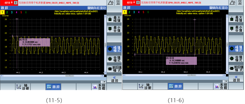

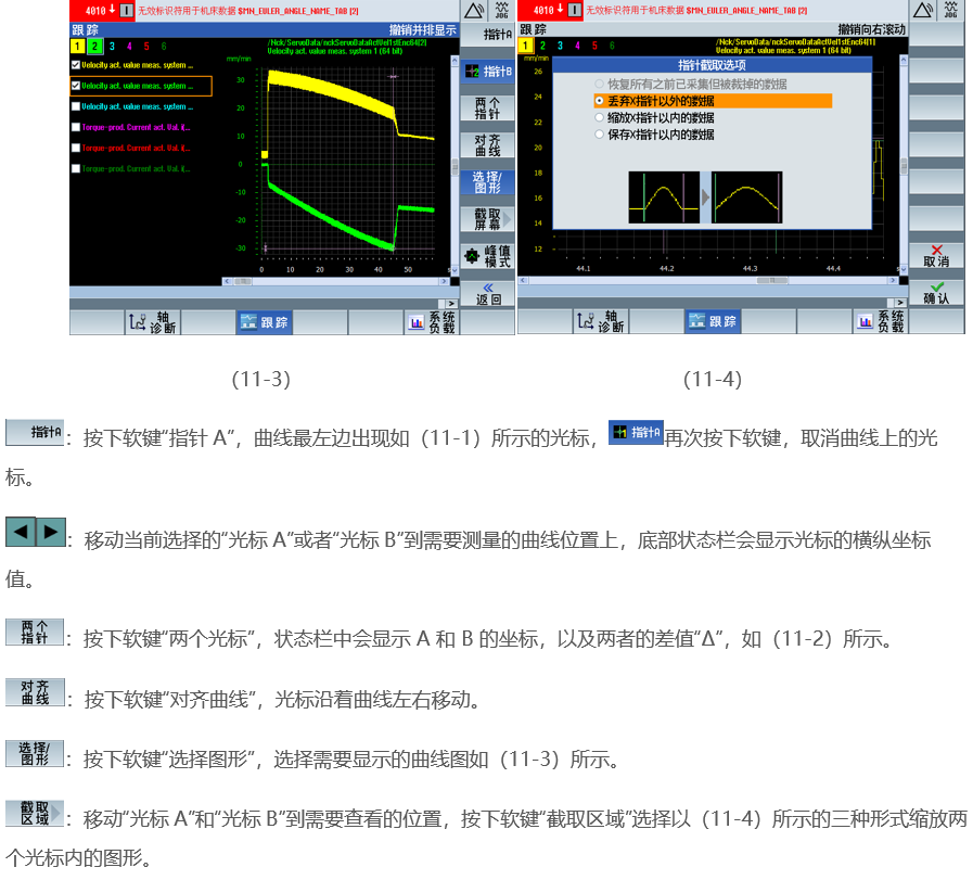

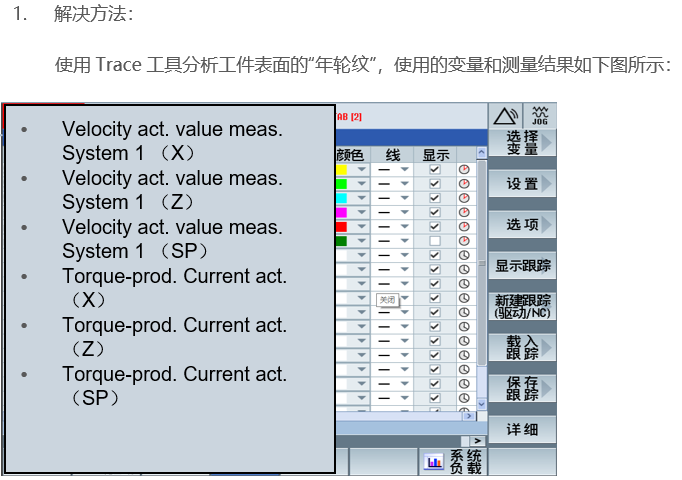

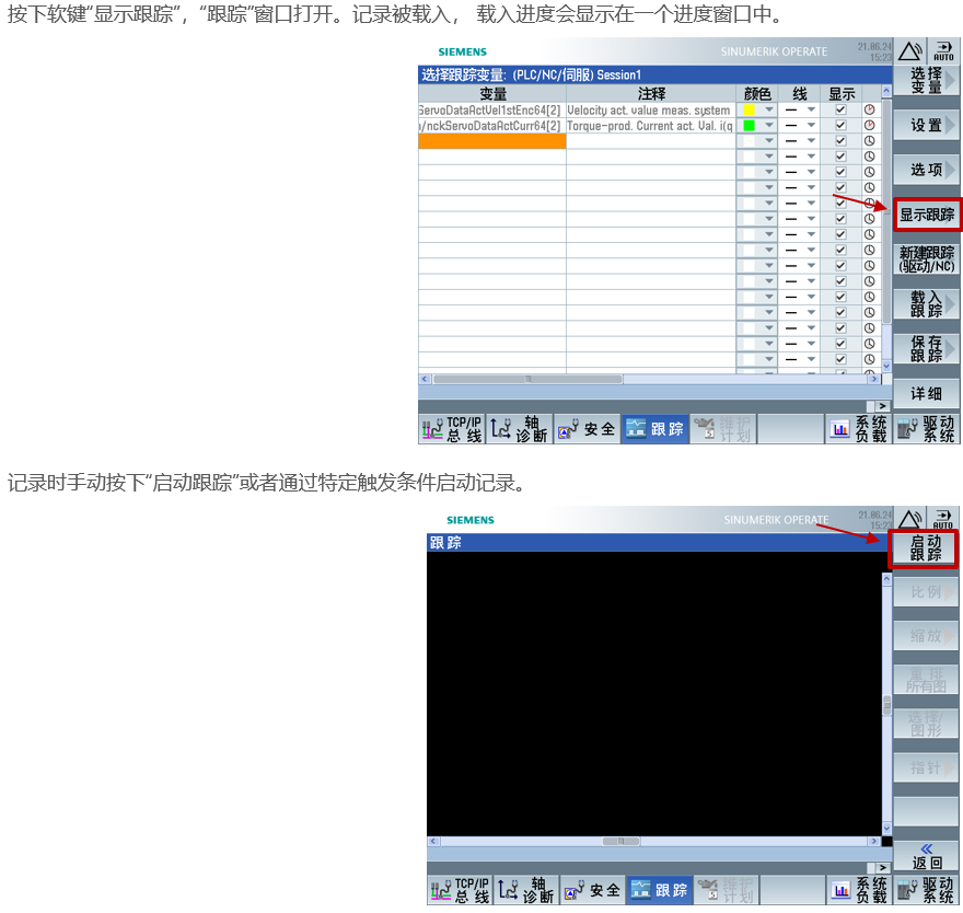

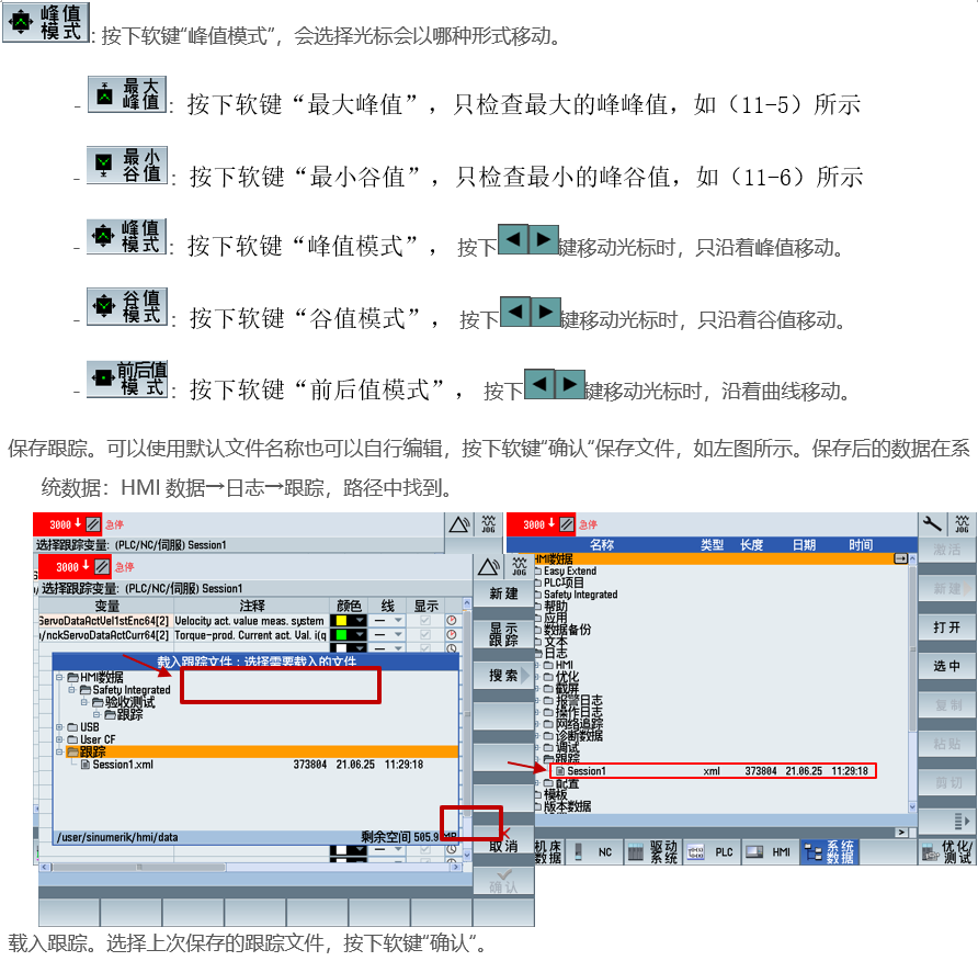

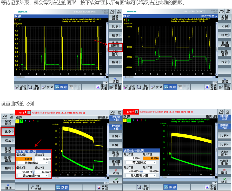

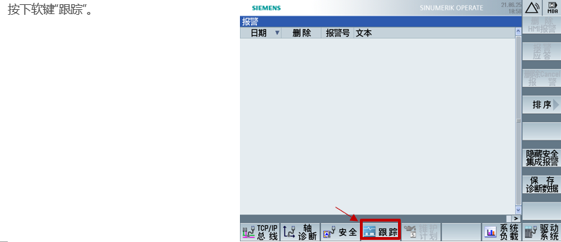

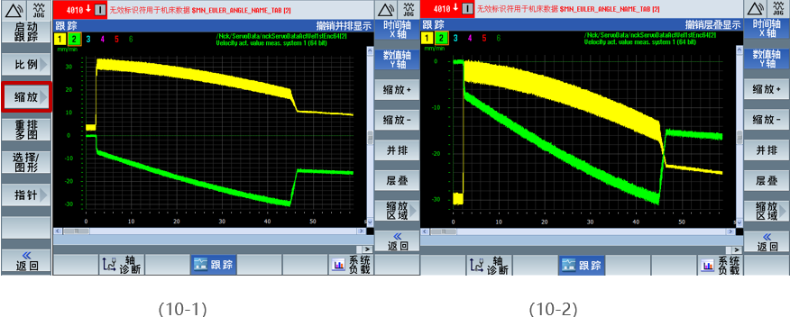

跟踪(Trace)提供了示波器功能,能够用形象的图形显示NC变量(轴数据、驱动数据和通道数据等)和PLC数据。该功能能用于故障搜索和清除、机床效率分析以及过程效率分析。会在会话中记录事件发生前后的信号。可以将记录的数据保存在XML文件中,后续可以再次载入以便开展分析。
• V4.7以上

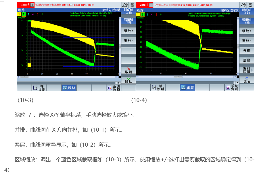

缩放曲线图:

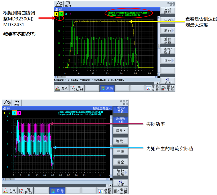

4.2.1 常用伺服变量
电机转速:speed actual value motor (64 bit)
轴速度:Velocity act. value meas. System 1(64 bit)(第一测量系统)
Velocity act. value meas. System 2(64 bit)(第二测量系统)
利用率:Load(m_set/m_set. Limit) (64 bit)
实际电流:Torque-prod. Current act. Val.i(q) (64 bit)
实际功率:Active power (64 bit)
位置设定值:Position setpoint(64 bit)
位置实际值:Position actual value meas. System 1(64 bit)(第一测量系统)
Position actual value meas. System 2(64 bit)(第二测量系统)
跟随误差:Following Error(64 bit)
轮廓偏差:Contour deviation(64 bit)
控制偏差:Control deviation(64 bit)

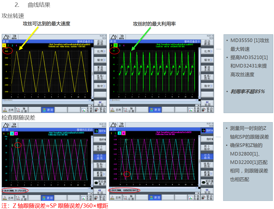

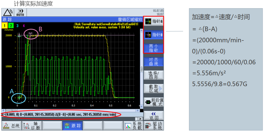

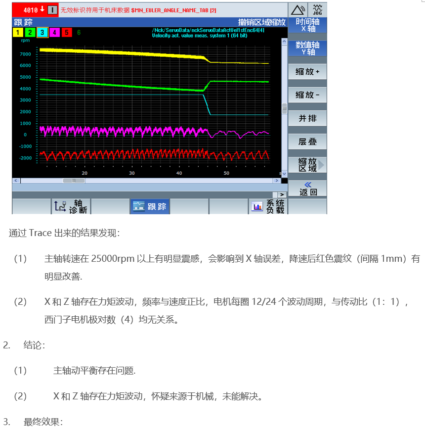

5.2.1 常见问题要使用的变量
(1) 轴加减速稳定性
变量
轴速度:Velocity act. value meas. System (黄色曲线)
利用率:Load(m_set/m_set. Limit) (绿色曲线)
实际电流:Torque-prod. Current act. Val.i(q) (蓝色曲线)
跟随误差:Following Error (紫色曲线)
举例
1. 测试程序
FFWON
SOFT
$AN_SLTRACE=0 ; 初始化伺服跟踪触发信号
G500
G90 G0 X150
G4F0.5
$AN_SLTRACE=1;启动伺服跟踪
X300
M30
2. 曲线结果

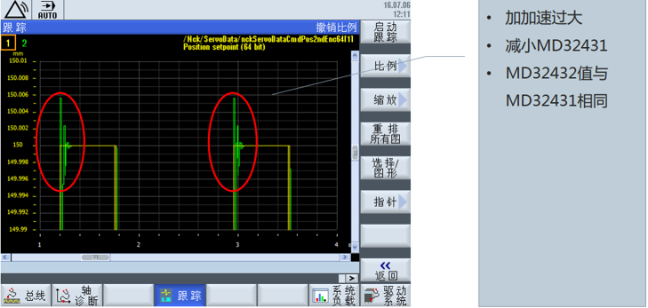

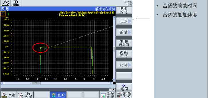

(2) 测试定位稳定性
变量
位置设定值:Position setpoint (黄色曲线)
位置实际值:Position actual value meas. System (绿色曲线)
举例
1. 测试程序
FFWON
SOFT
G500
LOOP
G1 G90 X150 F10000
G4F0.5
$AN_SLTRACE=1; 启动伺服跟踪
X100
G4F0.5
ENDLOOP
M30
2. 曲线结果

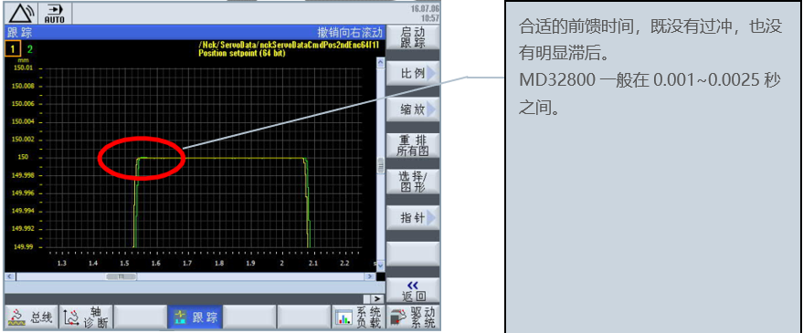

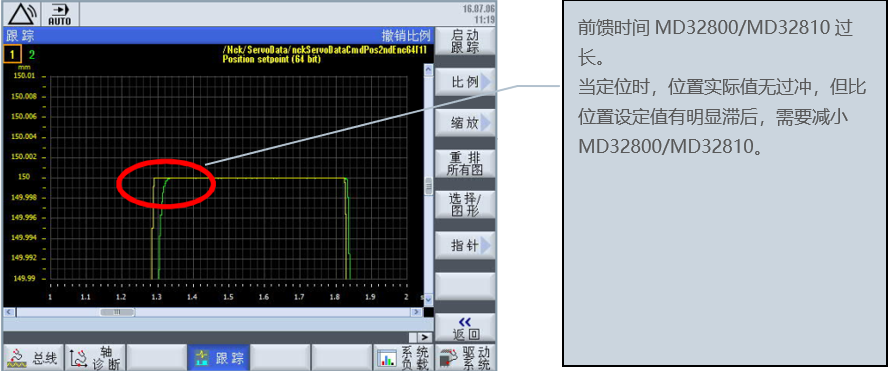

正常图形
调整前馈时间
调整jerk
