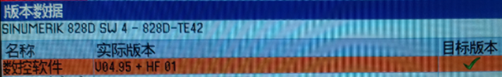

此次测试版本为4.9.5车床版
• V4.7.SP2以上

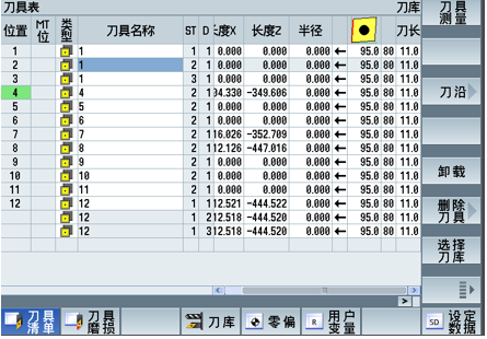

1:通用机床数据MD17500 $MN_MAXNUM_REPLACEMENT_TOOLS:姊妹刀最大数量,该参数默认为1,在不修改的情况下,如果要新建姊妹刀,会提示“已存在具有相同名称的刀具”,我这里刀塔数量12,姊妹刀最大可能数量为12,即刀塔里面只有刀具名称为1的刀,其余11把都是刀具名称1的姊妹刀,所以我将17500设置为了12。

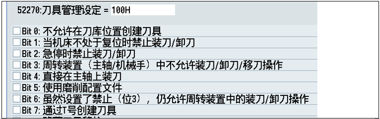

2:姊妹刀必须是刀具名称建刀,所以52270参数BIT7要关闭,,关闭后,刀具表重新按照刀具名称建刀,但为方便编程,刀具名称依然为数字1到12

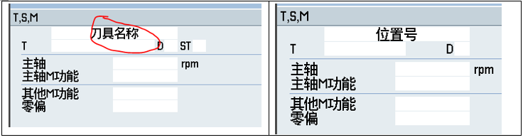

3:参数20310BIT16也要关闭,这样在TSM下面就不会出现既可以选位置换刀又可以选刀具名称了,只能选刀具名称:只有在刀具名称下才会出现ST选项

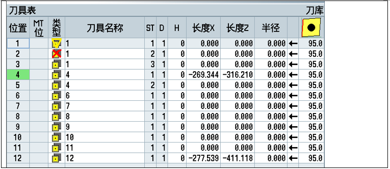

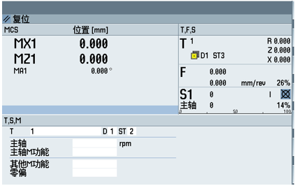

例如我建立3把姊妹刀,刀具名称都为1,ST号分别为ST1,ST2,ST3.正常情况下,执行T1,会先换ST号小的刀,但如果我上把刀是ST3的刀,再换T1时会优先换记忆刀具即刀具名称为1 ST号为3的刀的而不是ST号为1的刀具。
姊妹刀内换刀执行TCA指令TCA(_TOOL_NAME,_DUPLO,_TH_NO),调用的是制造商循环里的TCA循环。TCA循环里面第一个变量为刀具名称,第二个为ST号,第三个为主轴号或者TOOLHOLDER号,一般为1.
例如TCA(‘’1’’,2.1)更换刀具名称为1,ST号为2的刀,就是下图的2号刀位的刀
我也可以直接执行T1,这样会先换ST号小的刀或上把记忆的姊妹刀,其他非姊妹刀例如4号刀直接输入T4更换,只有姊妹刀内换刀需要TCA指令。TSM下更换姊妹刀需要添加ST号更换,非姊妹刀直接输入T号即可。
如果用的是西门子标准的刀具管理程序TCHANGE和PLCASUP1,此时应该手动,自动,TSM下都没问题。手动执行姊妹刀名称即可换刀(例如T1),执行姊妹刀内部刀具更换需用TCA指令(例如TCA(‘’1’’,2.1)),手动转刀塔,刀具表也会更新。

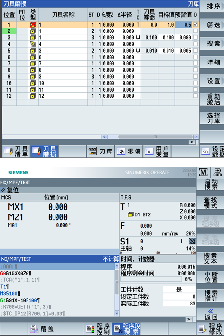

4)姊妹刀在刀具寿命管理中的应用
姊妹刀主要应用场景为刀具寿命管理:

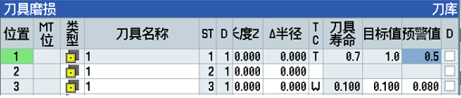

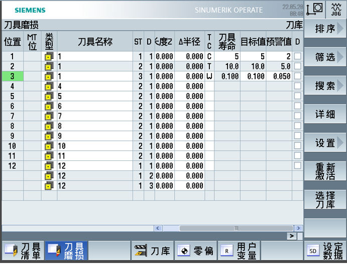

刀具寿命管理有3种方式,时间,工件计数和磨损量
如下图,3把姊妹刀在刀具磨损界面分别用三种寿命管理方式,设置完按垂直菜单重新激活按键激活寿命管理。
时间寿命管理生效后看刀具使用时间即可,工件计数寿命管理注意需要在程序尾加SETPIECE(1)指令工件计数才会减少。这里不做过多描述:
磨损寿命管理需要用到系统变量$TC_DP12[1,1]=0.04,“$TC_DP12[1,1]=0.04”。[ ]中的数值代表前面的1表示1号刀具后面的1表示1号刀沿长度1磨损0.04mm。

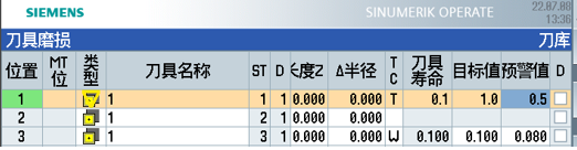

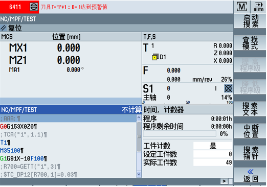

下面以姊妹刀时间寿命管理为例:假如我设置刀具名称为1,ST号为1的刀具的寿命管理方式为时间,时间为1分钟,预警为半分钟。
中间运行程序,刀具寿命变短

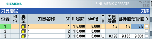

达到预警值时会出现6411报警
刀具名称下出现倒三角符号,表示刀具达到预警值。
刀具达到使用寿命时,出现6413报警
此时再换T1会禁用ST号为1的刀具,自动调用ST号为2的刀具。刀具寿命管理生效。

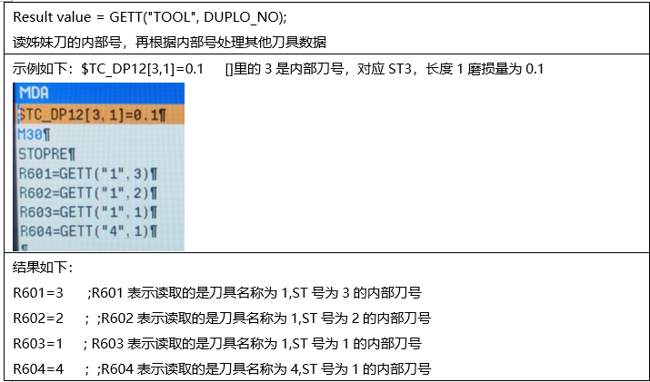

5)读取姊妹刀内部刀号
客户带对刀仪,需要对每把刀进行测量,但问题来了,姊妹刀怎么办?都是1号刀具,却有3把刀,那我测量时补偿值如何区分姊妹刀呢?用如下方法读取内部刀号,这样可以同样名称下区分内部刀号,从而达到测量不同姊妹刀的目的:
