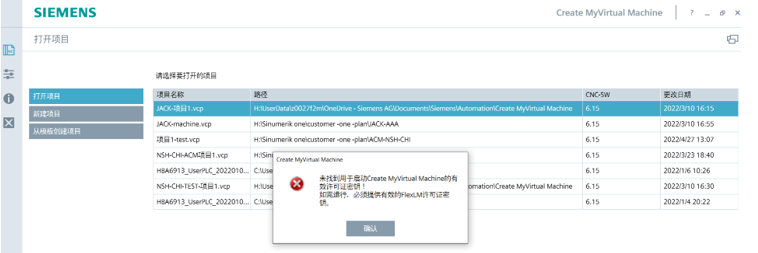

此时打开 CMVM 软件会提示未授权,并且无法进行任何操作

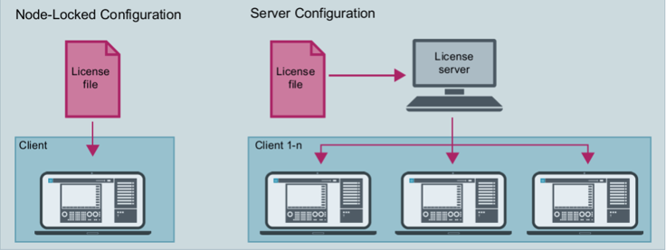

许可证通过上面安装的 SPLMLicenseServer 授权应用程序进行管理。许可证按以下方式通过许可证文件进行传输:
⚫ 本地许可证 (Node-Locked Configuration):
许可证可由网络中安装和配置了 RMVM 的所有工位(计算机)使用。
⚫ 许可证服务器 (Server Configuration):
使用由授权应用程序管理的许可证服务器。在许可证服务器上保存有含多个许可证的许可证文件。许可
证可由网络中安装和配置了授权应用程序的所有工位(计算机)使用。一个许可证同时只能由一个打开
的 RMVM 使用。

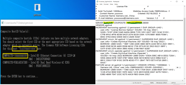

2. 确认 license 文件正确性
在您订购 RMVM 软件时,需要向西门子提供待授权电脑(可以是服务器或者单机)的 hostname 和
COMPOSITE ID 号。拿到 license文件后,可以再次通过 getcid.exe 软件查看计算机信息,确保与 license 文件中一致。

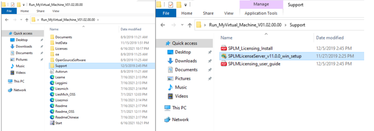

在 CMVM 安装包文件夹下的 Support 文件夹内,提供有 SPLMLicenseServer_v11.0.0_win_setup 西门子工业
软件专用授权软件安装包和配置说明,该软件可以用于任何西门子软件的节点锁定授权(Node_locked License)

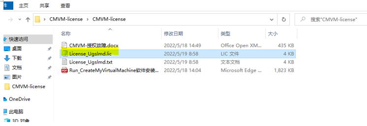

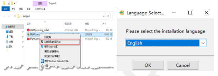

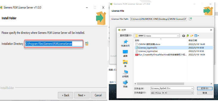

3.1在安装时,先修改license文件的扩展名为***.lic , 使用管理员身份运行软件,需提供许可证文件存放路径,
3.2使用管理员身份运行软件SPLMLicenseServer_v11.0.0_win_setup,选择软件安装的语言,例如 English
3.3选择软件安装的路径(默认)和购买的许可证文件存放的路径

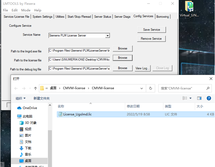

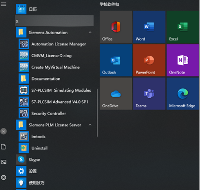

安装完成,在启动菜单下,选择打开 Lmtools 和 CMVM_LicenseDialog 软件后, 分别导入*. lic 授权文件即可,
如下图所示
打开 CMVM_LicenseDialog,找到*. lic 授权文件路径,然后点击右边的 Add 按钮

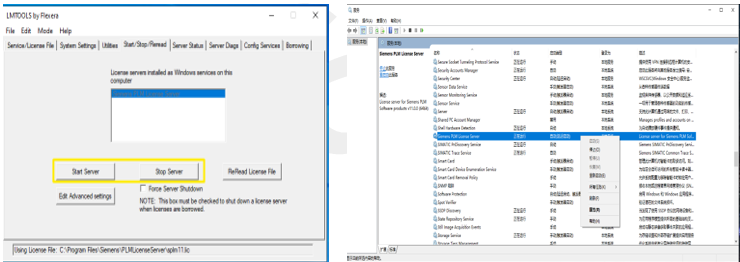

打开 Lmtools 软件,在Path to the license file加载*. lic 文件,点击Save Service保存,如下,

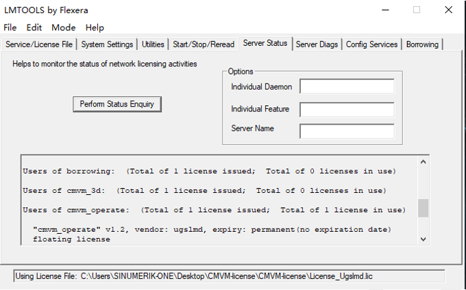

以上操作完成后重启电脑,或者使用下面的任意一种方式手动重启 license server 服务即可完成授权
通过Lmtools 软件的Server status下的Perfom Status Enquiry可查看授权的使用情况。

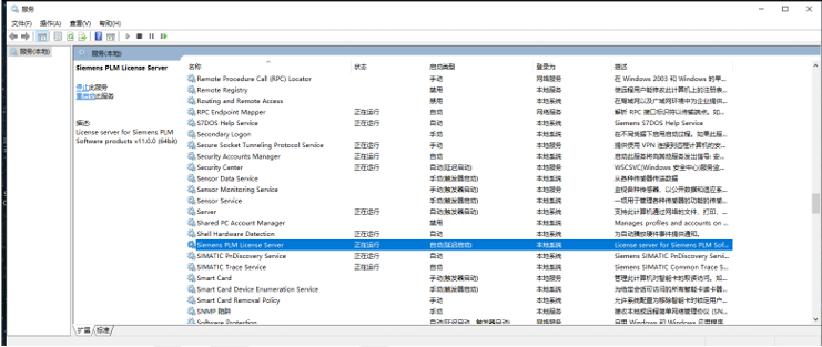

注意如果运行CMVM还出现缺少授权情况,可查看服务下的Siemens PLM License Server是否运行?
或者在License Dialog中点击x删除授权后,仅通过Lmtools 软件重新授权。
