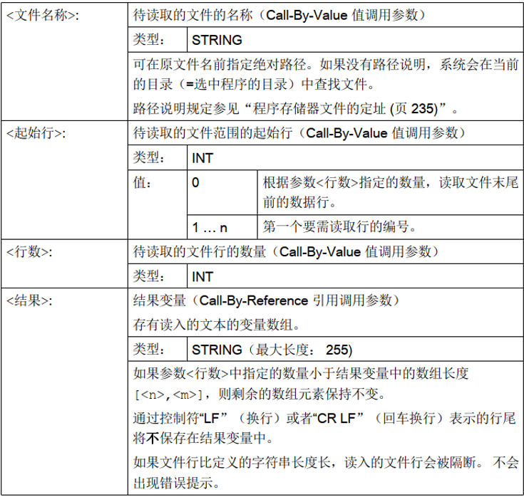

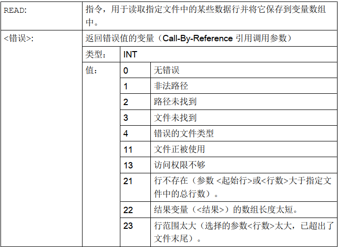

6.1     使用READ指令读取
DEF INT <错误>
DEF  STRING[<字符串长度>] <结果>[<n>,<m>]
READ(<错误>,"<文件名称>",<起始行>,<行数>,<结果>)

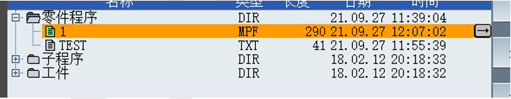

6.2     读取NC内的文件
比如零件程序下的TEST文件
程序示例:
N10 DEF INT ERROR
N30 READ(ERROR,"/_N_MPF_DIR/TEST_MPF",1,5,TEMP)
N40 IF ERROR <>0
N50 MSG("错误"<<ERROR<<"READ 指令")
N60 M0
N70 ENDIF
TDATA[0]=NUMBER(TEMP[0])
TDATA[1]=NUMBER(TEMP[1])13
TDATA[2]=NUMBER(TEMP[2])
TDATA[3]=NUMBER(TEMP[3])
TDATA[4]=NUMBER(TEMP[4])
M30

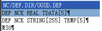

1)TEMP和TDATA都是自定义变量
2)NUMBER是将string型的数据转换为REAL型

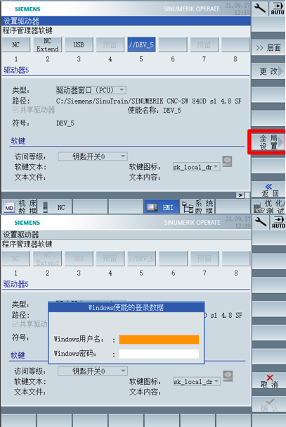

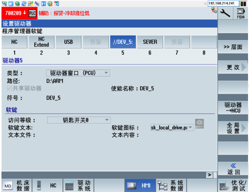

6.3     读取PCU上的数据
比如读取硬盘上的文件
6.3.1          设置HMI-逻辑驱动器
1)选择驱动器窗口(PCU),进行下面设置
2)选择全局设置-输入电脑的用户名和密码

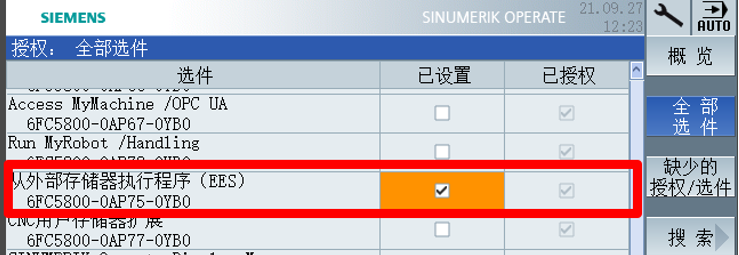

6.3.2          需要开通EES功能
6.3.3          读取数据

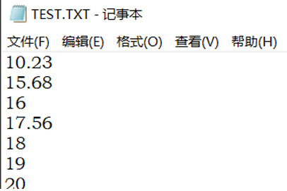

6.4     读取数据展示
1)txt文件的数据
2)读取到系统内的数据

6.6     故障
6.6.1          文件转移到D盘内,无法读取,Read报错3
此功能如果需要用在别的盘内或者位置,必须在定义的路径+prog文件夹
切记不能直接在盘内,否则无法用Read指令读取
6.6.2          勾选共享驱动器时,无法执行加工程序,可以Read读取,取消共享驱动器时,无法Read读取,可以执行加工程序
