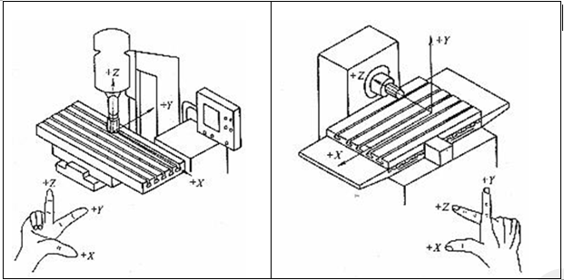

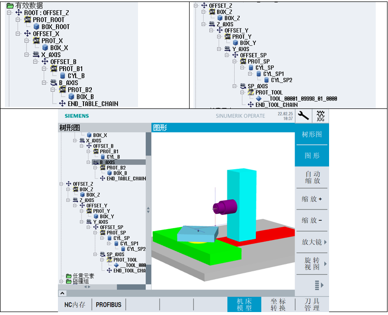

上左图为立式设备的坐标系,右图为卧式设备的坐标系。因此需要先修改MD52000的值,使之符合实际设备坐标系。

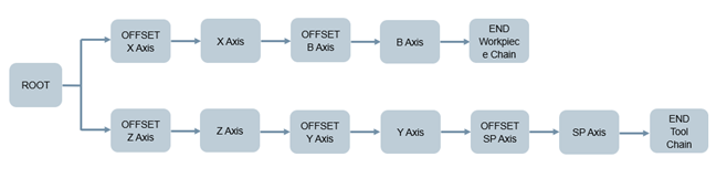

以常见倒T式卧加结构为例得出机床的运动链如下:
在机床模型界面,即可将上述定义的运动链建立出来。

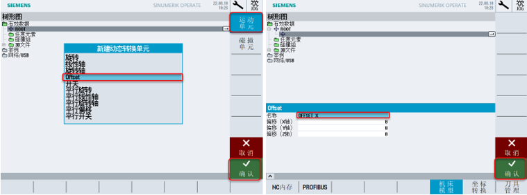

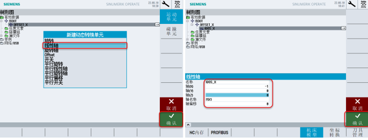

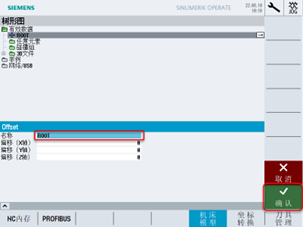

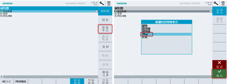

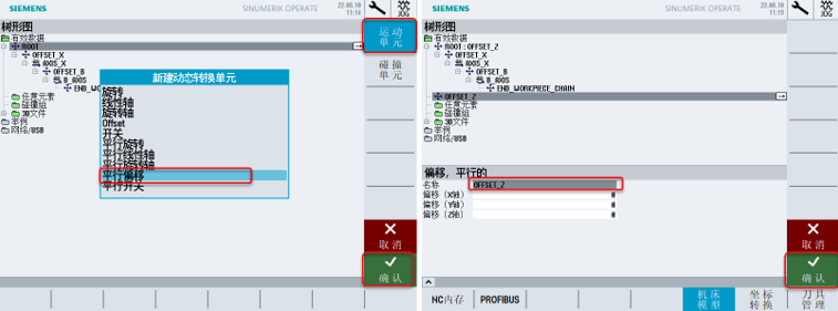

1) 建立工件链:
用方向键将光标移动到”有效数据”,点击竖排按键[新建单元]。在弹出的对话框里选择“Offset”,并点击确认。
新建的第一个“Offset”默认名称为”ROOT”,建立完“ROOT”后,按照工件链的顺序,建立X轴的Offset和X轴。

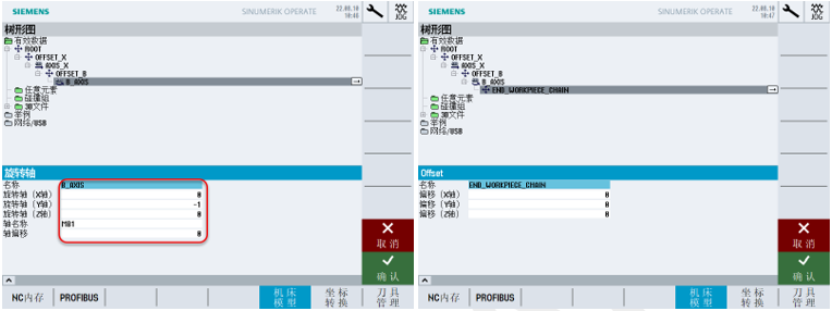

按照以上步骤,继续建立B轴的Offset,B轴和结束工件链的Offset。
注意:
a) 建立轴时要根据轴的性质选择直线轴或旋转轴。
b) X轴和B轴因为在工件链,运动方向需要取反,因此需要在相应轴矢量属性上填-1。
c) 轴名称需要与10000号参数的机床轴名设置保持一致。
d) 如果运动链仅使用在防碰撞功能,Offset上的各轴偏移和轴上的轴偏移都可以设为0,可以在建立3D模型时将偏移写入模型属性;如果运动链还需用在CYCLE800,插补车削等功能上,那么则需要根据实际测量数据将各轴零点相对于ROOT点偏移数据写入到Offset上的各轴偏移和轴上的轴偏移。
2) 建立刀具链
将光标移动到ROOT,点击竖排按键[新建单元],建立一个平行偏移,Z轴的Offset,作为刀具链的开端。
然后按照工件链的相同步骤,在Z轴的Offset结构树下,建立刀具链。
注意:Y轴,Z轴和主轴因为在刀具链上,相应轴矢量属性都要填1。

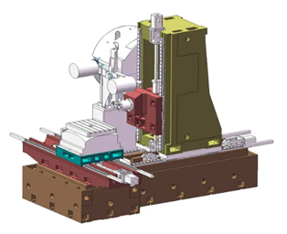

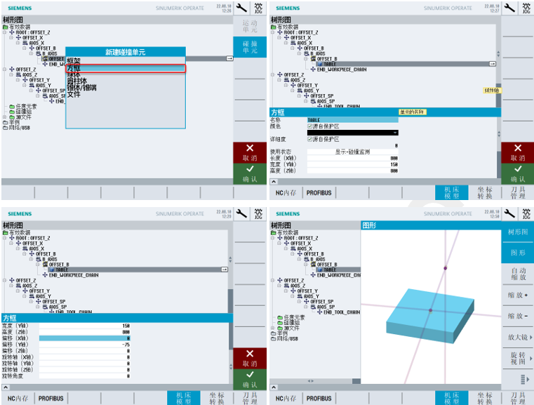

假设工作台中心为机床的机械原点,以此点为root,根据实际机床各部件尺寸以及各轴零点与root的偏移量来建立保护区及机床模型。

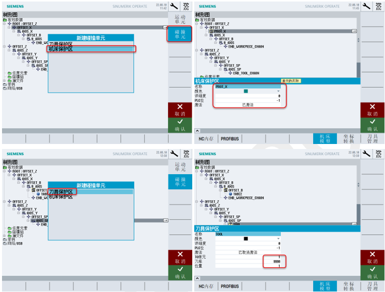

1) 建立保护区
将光标移动到运动链结构树下的各层级都可以建立保护区。点击竖排按键[新建单元],选择[碰撞单元],即可建立保护区。
保护区的建立要注意以下原则:
a) 除了运动链主轴结构下建立的保护区需要选择刀具保护区外,其他结构树下建立的保护区都要选择机床保护区。
b) 每个单独的机床模型都只能建立在相应机床保护区结构树下,也就是说要先建立机床保护区,后建立机床模型。
c) 每个保护区都可以选择自动激活,不激活或通过PLC激活。在自动激活的情况下,PLC位要填-1。
d) 不跟随轴运动的机床保护区建立在轴的Offset结构树下,跟随轴运动的机床保护区建立在轴的Offset下。例如,完全不运动的模型,如床身保护区,建立在ROOT的结构树下;立柱只随Z轴运动,不随Y轴运动,立柱的保护区可以建立在Z轴或Y轴Offset结构树下,不能建立在Y轴的结构树下。
e) 刀具保护区下不需要建立模型,系统会根据主轴上生效的刀具信息,自动建立刀具模型
2) 建立机床模型

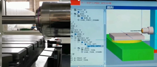

将光标移动到建立好的保护区后,点击竖排按键[新建单元],选择对话框中的3D图形元素,即可建立机床模型。因为ROOT在转台的中心,所以可以从转台的模型开始建立。因为转台是随B轴转动的,因此先在B轴的结构树下建立保护区,再在此保护区建立转台模型。
3D模型的建立要注意以下原则:
a) 模型的颜色显示可以源自保护区定义的颜色,也可以自定义。
b) 在模型的属性中可以定义模型的尺寸和偏移。例如长宽800,高度150的工作台,在X轴和Z轴尺寸输入800,在Y轴尺寸输入150。关于各轴偏移,都是以3D模型的中心点来计算,例如ROOT在转台表面中心情况下,X轴和Z轴的偏移都为0,Y轴的偏移为-75。
c) 每定义完一个3D模型,都可以点击竖排按键[图形],将建立好的模型显示出来,可以观察模型的尺寸和位置正确与否,并且可以手动各轴看模型的运动及运动方向的正确与否。
d) 在一个模型的结构树下再新建一个模型,那么新建立的模型偏移就不是以ROOT来计算,而是以上一级的模型中心来计算。

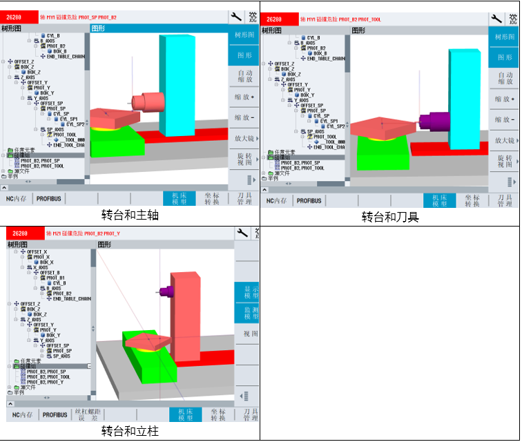

根据以上保护区和模型的建立原则,建立整体机床模型如下:

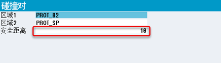

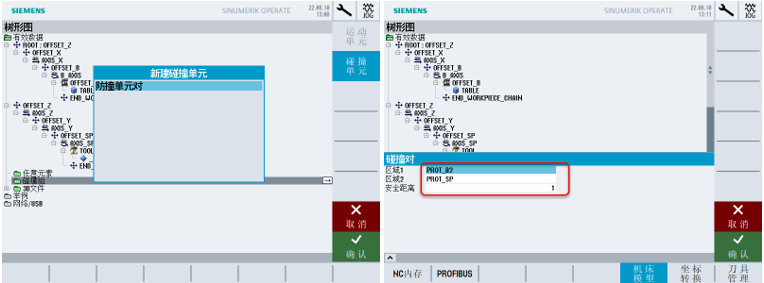

将光标移动到碰撞组,点击竖排按键[新建单元],在碰撞对设置属性框里根据实际机床可能会发生碰撞的保护区分别写入两个保护区的名称和两个保护区之间的安全距离。
根据卧加常见的可能碰撞形式,设置3组碰撞对,分别为转台和主轴,转台和刀具,转台与立柱。

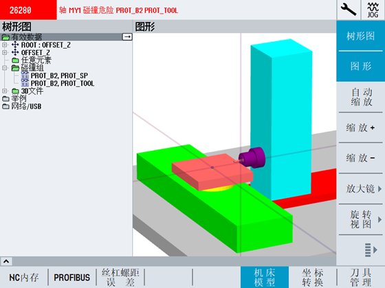

防碰撞功能正确生效的前提条件:
l 正确的建立运动链和机床模型
l 机床各轴已回参考点
l 已正确设置各轴的限位
再确认上述条件均满足的情况下,分别验证转台在各种角度与主轴,刀具和立柱的防碰撞。当即将发生碰撞危险时,系统将发出报警,并禁止轴进给。
如果首次在实际机床测试碰撞,建议将安全距离设置大一些,以防止模型尺寸不正确和各轴零点偏移测量不正确造成的机床损坏。
