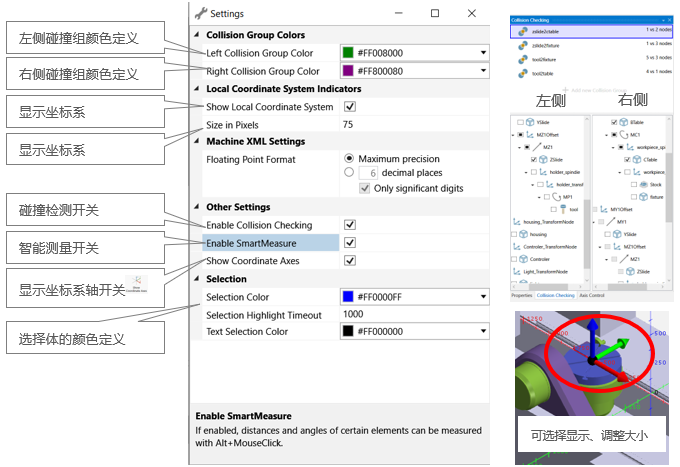

Machine builder V01.02内集成简单的智能测量功能可以用来测量物体之间的距离,半径,深度和几何形状的间隙,移动相关轴可动态显示距离的变化。首先确保在设置中勾选 Enable SmartMeasure选项,智能测量功能分为两种方式:
在Machine builder中打开一个项目,找到要测量的物体,按住Alt键,点击一次返回深度,半径或测量角度的特征。

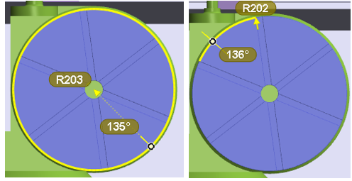

测量圆型、圆弧型的R尺寸
按住alt键,选择预测量体的边缘,鼠标左键选择,会显示半径R
上图测量的边缘带斜边倒角,所以同时显示了斜边倒角的角度

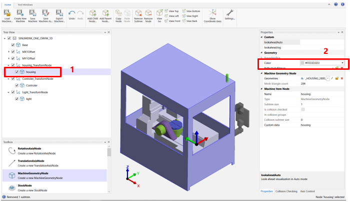

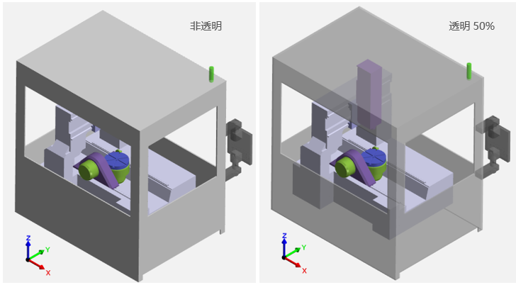

为了更接近真实机床,可以为虚拟机床加入机床防护罩,加入防护罩后,为了方便的观察,可以为防护罩设置透明化效果,并设置图层(Create MyVirtual Machine V01.02.02版本开始支持图层选择操作)
机床实体部件透明化,选择需要透明化设置的MachineGeometryNode,如机床外防护置,如下图

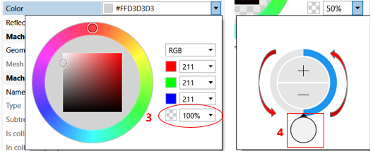

点击颜色栏的下三角,展开颜色选项,首先设置好部件颜色,然后点击 下三角形,展开,用鼠标拖住圆形转动调整透明度,上面的数字会随之变化。
效果

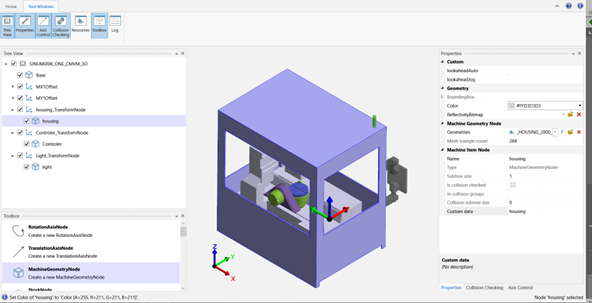

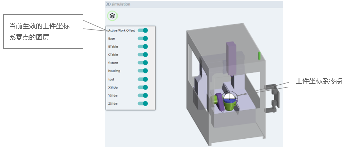

原则上可以为整个机床的每一个部件设置图层,这样在Create MyVirtual Machine V01.02.02及以后版本,可以选择显示/关闭图层,通常如果存在机床防护罩模型的情况下,我们至少将机床防护罩设置图层,这样在虚拟加工、调试时,可以选择隐藏外罩图形,以便于查看。
设置图层的方法,选中需要设置的MachineGeometryNode,如外置,修改属性框内的Custom date,属性框可以通过工具栏上方的Tool Windows标签下的 激活,在Custom date中设置便于识别部件的名称,比如外置:housing。
设置完成后,保存配置文件,并导入至CMVM中,启动虚拟机床,效果如下:
关闭工件坐标系零点图层、housing图层后的效果

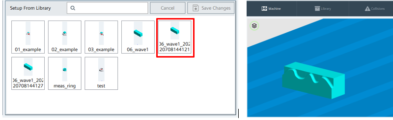

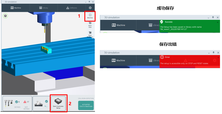

在Create MyVirtual Machine V01.02.02版本中,增加功能:保存加工后的零件实体的功能,这样可以在虚拟加工完成后将工件保存为STL,或加工时间很长时,保存未加工完成的零件为STL,多次加工。
具体的操作为,加工完成后,或加工中停止程序,先点击3D模拟界面中的 ,在下图中选择Save In-process setup,在右上角会出现成功与否、保存的文件名称的提示
保存成功后,可以在工件中直接找到,并装载后,通过程序段搜索后继续加工
文件可以在目录C:\Users\xxxxxxx\AppData\Local\Siemens\Automation\SINUMERIK ONE\ncu\card\user\sinumerik\3d\,找到,并通过3D查看器查看
