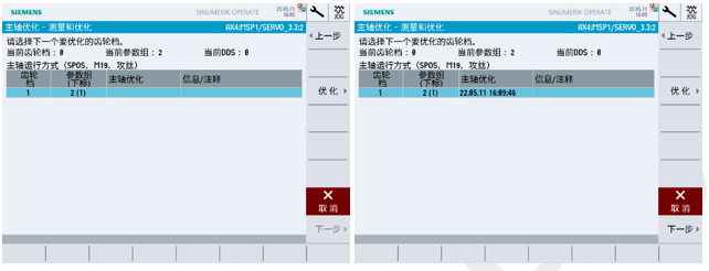

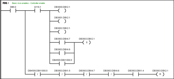

优化主轴时,必须先激活主轴控制使能(DB380x.DBX2.1)。建议如下图程序,用PLC机床数据MD14512切换控制使能是否一直激活,用于主轴优化,将MD14512 Bit0设为1即可优化主轴。

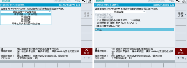

A. 使用方向键选中主轴,点击
B. 选择要优化的主轴类型,这里使用的铣削系统,选择铣削主轴。确认主轴后,勾选位置控制和攻丝,用于优化攻丝时,主轴与Z轴的速度和位置匹配,点击

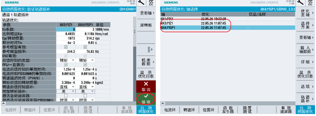

C. 选择
,进行常规的参数优化,优化完成后如下右图所示,选择
D. 进入攻丝插补页面,勾选Z轴,选择
E. 优化完成后,选择
,就可以查看到Z轴与主轴已经进行的攻丝插补优化。
F. 查看攻丝优化后各轴总时间常数(经攻丝优化总时间常数一致)

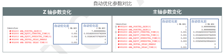

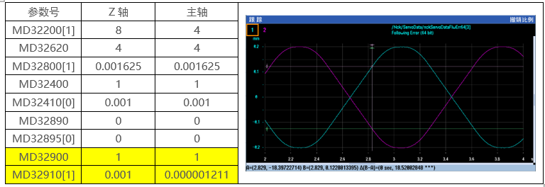

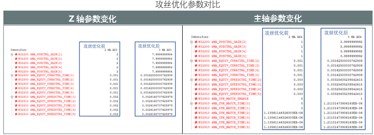

为了更清楚的了解攻丝优化后修改的参数,下面以立式加工中心未优化的Z轴和主轴为例,先进行自动优化,完成自动优化后,再进行攻丝优化,通过下表直观对比优化前后参数的变化。
自动优化主要对Z轴的MD32200[0]、MD32800[0]、MD32810[0]和主轴的MD32200[0]/[1]、MD32800[0] /[1]、MD32810[0] /[1]进行了优化设置,关闭了单轴设定值相位滤波器MD32890,并将其时间常数MD32895[0]清零。
攻丝优化主要将Z轴和主轴的MD32200、MD32800、MD32810的[1]~[5]参数全部设置成与参数[0]相同的数值。同时,将主轴的MD32900参数置1,生效了主轴动态响应调整,并为其时间常数MD32910[0]~[5]配置了数值。
此时已经完成了攻丝插补所需参数的配置,可以进行攻丝测试。

实际使用了攻丝优化后,根据攻丝插补计算,表中的参数就已经设置完成。

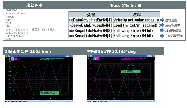

根据公式将主轴的角度跟随误差转换成Z轴跟随误差:
主轴跟随误差/360*螺距=20.1351/360*1=0.0559mm≈0.0554mm
由上可以判断Z轴与主轴同步性一致。如果误差较大,可根据下文的参数设置检查Z轴与主轴的参数,另外力矩前馈时间MD32800[1]与跟随误差成正比。

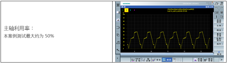

可以通过调整设置加速度MD35210[1]和加加速度MD32431[1]的值来改变主轴利用率,该值越大主轴利用率越高,建议最大不要超过90%。

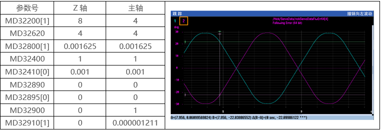

理论上攻丝加工需要主轴与插补轴的参数完全匹配,当主轴与插补轴参数不一致时,Z轴与主轴的跟随误差偏大,会出现断刀或者加工出的螺纹无法使用的情况。在实际攻丝应用中,如果类似情况,可以考虑调整攻丝相关参数以保证高质量的完成攻丝加工,下面使用立式加工中心分别测试了不同参数对攻丝的影响:
1) 攻丝优化后的参数及跟随误差
主轴跟随误差/360*螺距=22.03886/360*1=0.0612mm
与Z轴跟随误差0.0610mm偏差0.0002mm。

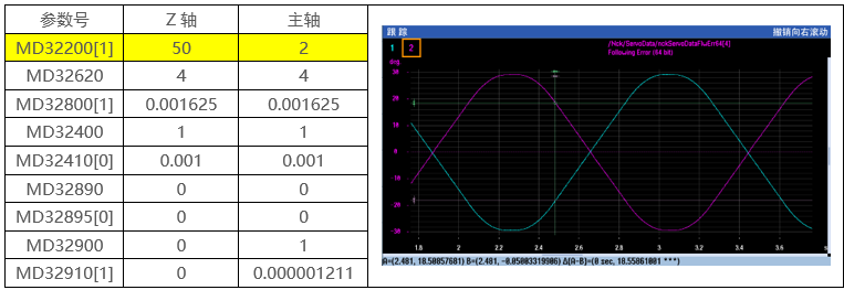

2) 位置环增益MD32200对攻丝的影响
主轴跟随误差/360*螺距=18.50857/360*1=0.0514mm
与Z轴跟随误差0.05mm偏差0.0014mm。

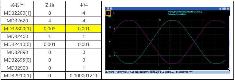

3) 力矩前馈等效时间常数MD32800对攻丝的影响
主轴跟随误差/360*螺距=18.3972/360*1=0.0511mm
与Z轴跟随误差0.08979mm偏差0.03469mm。

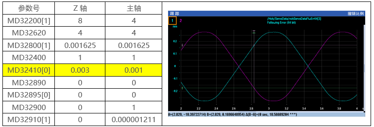

4) 轴冲击滤波器的时间常数MD32410对攻丝的影响
与Z轴跟随误差0.1696mm偏差0.1185mm。

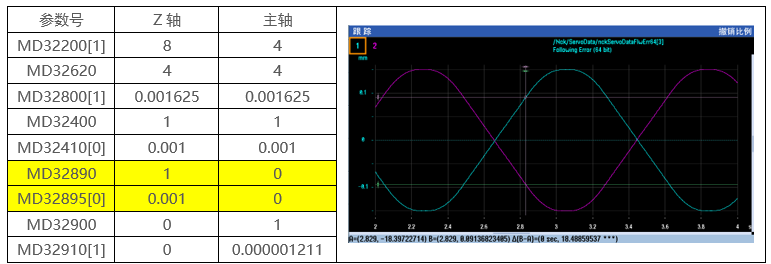

5) 单轴设定值相位滤波器时间常数MD32895对攻丝的影响
与Z轴跟随误差0.09136mm偏差0.04026mm。
6) 单轴设定值相位滤波器时间常数MD32895对攻丝的影响
与Z轴跟随误差0.1228mm偏差0.0717mm。
