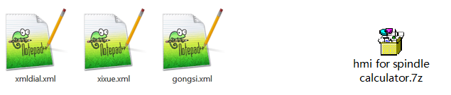

此自定义画面包含三个文件,如下图所示:
将安装包中的三个文件粘贴至系统CF卡下的\hmi\oem\sinumerik\hmi\appl 。

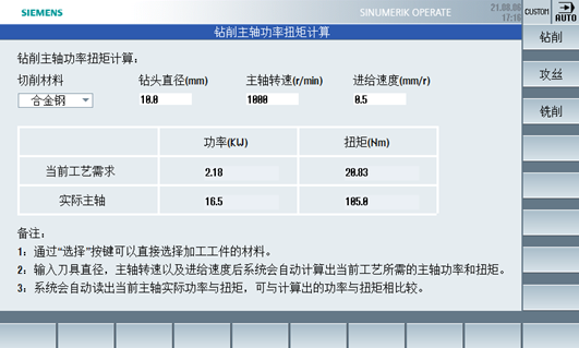

4.2.1      钻削主轴功率与扭矩计算
按下“CUSTOM”按键进入自定义画面,默认直接进入钻削主轴功率扭矩计算界面。
将光标移至切削材料输入框,按下“选择”按键可以选择工件的材料:
输入刀具的直径,主轴转速以及进给速度后系统会自动计算出当前工艺所需要的主轴功率与扭矩,并在界面中显示出来。
实际主轴的最大功率和扭矩也会在画面中显示,我们可以将两者进行比较,选择合适的加工工艺。

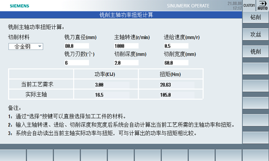

4.2.3      铣削主轴功率与扭矩计算
在自定义画面中,按下右侧的“铣削”image.png  按键,显示如下:
输入主轴转速、进给速度、切削深度和切削宽度后系统会自动计算出当前工艺所需要的主轴功率与扭矩,并在界面中显示出来。
