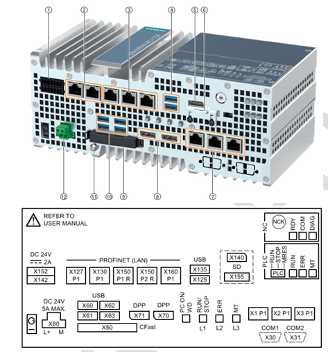

3.1     问题一:连接问题
问题:通讯连接
解决方法:MCU连接端口,可利用MCU-X127端口,在调试电脑端IP可设为自动获取,通过ping 192.168.214.1(或者192.168.215.1)ping通则说明通讯没问题
Figure 1 MCU端口

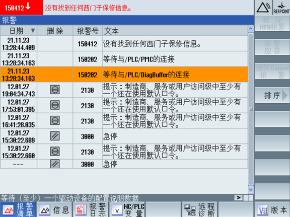

3.2     问题二:版本不匹配
问题:Ping通后发现调试电脑端Operate Commissioning软件报警显示等待与PLC连接, NC连接成功,但是在MCU本机上的PLC和NC连接都没有问题
Figure 2 调试电脑端NC连接成功,PLC等待连接

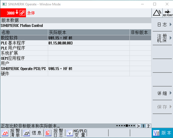

解决方法:确保调试电脑端的Operate Commissioning的版本匹配  如Figure 3所示数控软件的版本为V01.15则对应的SINUMERIK Operate PCU/PC版本必须为V06.15(MCU和调试电脑都需要满足)[v1.14则对应v6.14]
Figure 3 软件与数控版本
备注:用6.14的开发包,开发数控版本6.13系统的界面时,会显示创建实例化失败(版本不匹配造成)

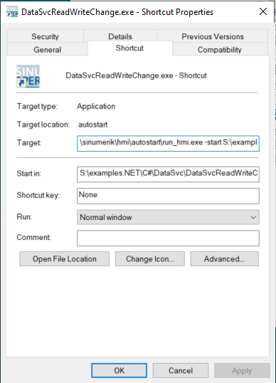

3.3     问题三:直接运行exe文件
问题:在MCU/调试电脑上直接通过双击exe文件打开程序
解决方法:
·       调试电脑端
1.     安装了3GL包,同时应用程序的属性-“Target”一行的当前条目前面插入以下命令(找到安装3GL包安装后的run_hmi.exe的目录Z:\hmisl\siemens\sinumerik\hmi\autostart\run_hmi.exe –start
Z”是虚拟盘符。“-start” 后面需跟空格。【可参照vs的Target设置】
Figure 4 Target设置
2.     打开Operate commissioning或者BaseOnly或者HMI
3.     可以直接双击打开开发的程序

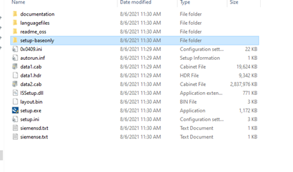

·       MCU
1.     需安装baseonly [ONE] 。 baseonly可单独安装,Baseonly安装包可以不是3GL包中的。
Figure 5 BaseOnly安装包
2.     应用程序的属性-“Target”一行的当前条目前面插入以下命令(找到安装3GL/BaseOnly包安装后的run_hmi.exe的目录)
"C:\Program Files (x86)\Siemens\MotionControl\siemens\sinumerik\hmi\autostart\run_hmi.exe" –start
其中C:\Program Files (x86)\Siemens\MotionControl为baseonly的安装目录, “-start” 后面需跟空格。样例:"C:\Program Files (x86)\Siemens\MotionControl\siemens\sinumerik\hmi\autostart\run_hmi.exe" –start  S:\examples.NET\C#\DataSvc\DataSvcReadWriteChange\bin\x86\Debug\DataSvcReadWriteChange.exe
3.     打开Operate commissioning或者BaseOnly
4.     可以直接双击打开开发的程序
