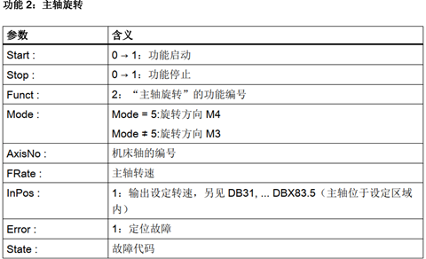

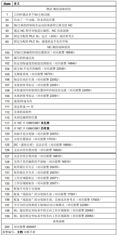

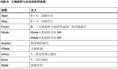

4       FC18功能介绍与轴控制权限切换

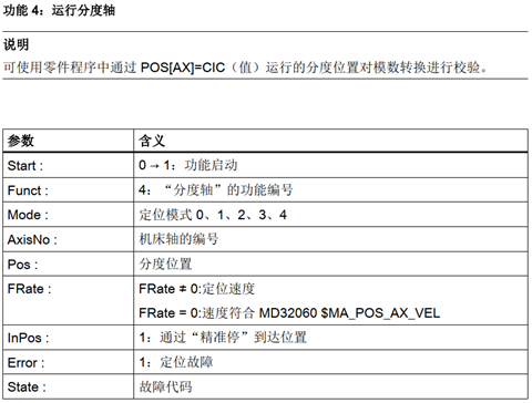

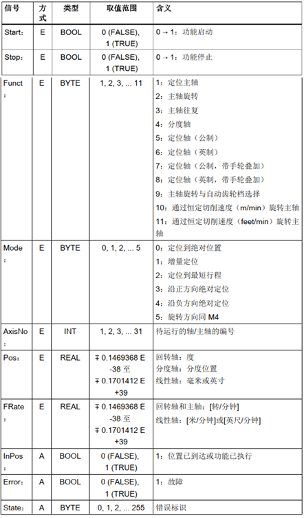

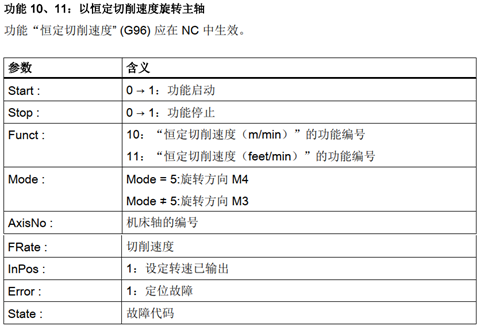

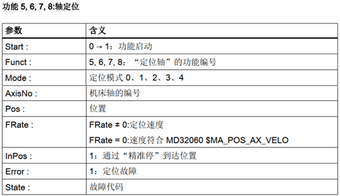

4.1       FC18功能介绍

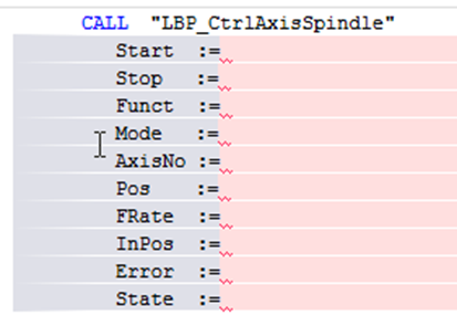

TIA Portal中调用FC18
管脚参数说明
故障代码
功能介绍
4.2       获得PLC轴控制权

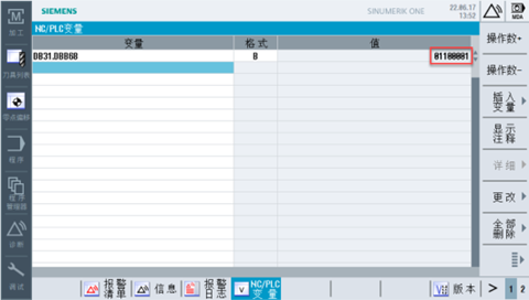

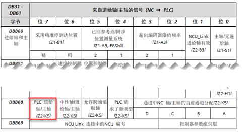

通过FC18控制定位轴(功能5)来说明如何编写程序快速释放PLC控制权。

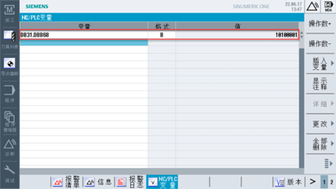

PLC轴控制权标志位:DB3n.dbx68.7

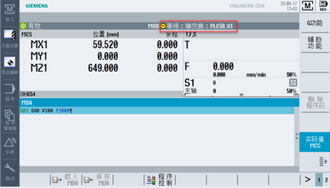

通过FC18控制NC轴,获得PLC轴控制权,但是如何轴没有走完行程,突然中断或复位,此时PLC轴的控制权并不会自动移交到NC
此时执行NC程序,将出现:等待轴交换,PLCX1

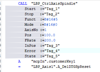

4.3.2         测试2:通过删除剩余行程终止FC18控制轴的运行
现在把触发信号如MCP RESET按键与FC18结合起来,实现当触发RESET按键时,自动删除控制轴剩余行程,自
动把轴的控制权由PLC移交给NC

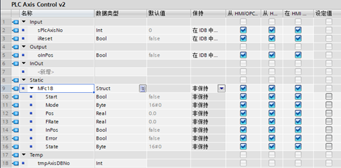

定义局部变量
 PLC代码:
