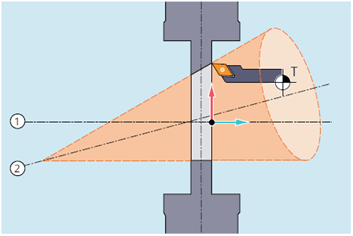

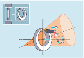

使用SMTE圆锥车工艺循环,进行非旋转对称圆锥轮廓加工。通过功能画面输入所需参数,系统自动生成用于圆锥轮廓加工的程序代码。
① 工件轴中心线
② 圆锥中心线
工件旋转的同时,两个直线轴控制刀具轴向和径向进给:
① 刀具轴向进给
② 刀具径向进给
③ 工件旋转

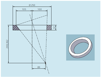

· 三偏心/三偏移蝶阀及其壳体的生产
· 应用于油气、发电、水和废水处理等领域
① 第一偏移: 阀轴中心和阀座密封面的中心线之间的偏移
② 第二偏移: 阀轴中心和阀孔中心线之间的偏移阀轴中心和阀孔中心线之间的偏移
③ 第三偏移: 锥面中心线和阀孔中心线之间的角度偏移

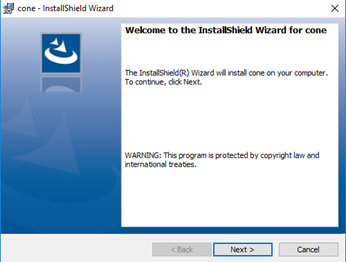

由于版本低于V4.95 SP1,根据相关说明,需要先安装SMTE Framework。安装过程如下:

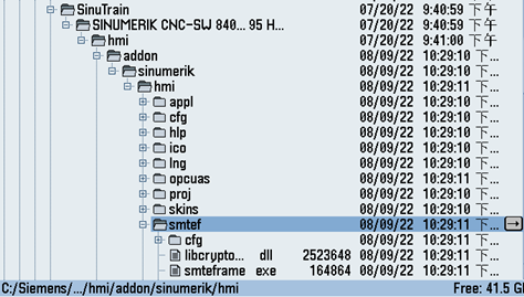

· 启动Sinutrain,创建并启动一个机床项目(或启动CMVM软件,并启动虚拟机床项目)
· 双击Setup_smtef.exe执行安装
· 安装完成后重启机床项目
· 如安装正确,在下图的目录位置会生成smtef文件夹

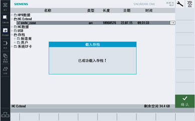

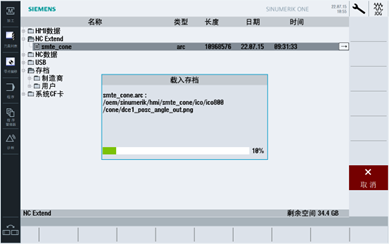

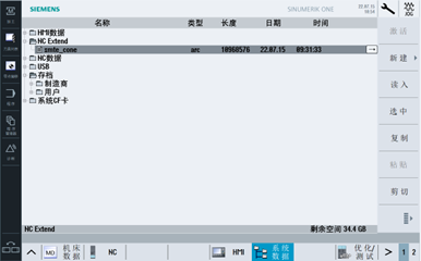

安装步骤:
· 复制smte_cone.arc文件到NCU的CF卡或拷贝至U盘插入控制系统
· 点击右侧“读入”软键,将安装包中的内容释放(图片、循环等)
· 完成后点击“确认”软键
· 断电重启控制系统,程序编辑画面横排软键右扩展后即出现 “Addons”键,安装完成。

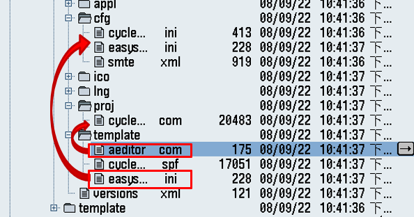

由于目前SinuTrain的最高版本为V4.95 HF1,因此必须先安装SMTE Framework,过程请参考4.2.2章节。Cone Turning软件的安装步骤如下:
· 启动已经安装了SMTE Framework的SinuTrain机床项目
· 双击启动安装程序

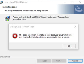

· 双击Setup_cone.exe执行安装
· 安装过程会出现如下报错,点击OK即可

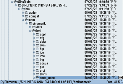

· 安装完成后,重启SinuTrain机床项目,可以发现下图中的目录创建了smte_cone的文件夹
· 此时,在程序编辑界面下,并无法找到 “Addons” 软件来创建ConeTurning程序。需要将\oem\sinumerik\hmi\smte_cone\template目录下的easyscreen.ini文件拷贝至\oem\sinumerik\hmi\smte_cone\cfg目录并覆盖原来的文件,然后将同样在template目录下的aeditor.com文件拷贝至\oem\sinumerik\hmi\smte_cone\proj目录
· 上述步骤完成后,打开程序编辑界面,按右扩展键 “>” 后,即可在HS9的软键位置找到Addons按键,如下图
· 点击Addons按键,右侧竖排按键即出现ConeTurning软键,可进入编程界面
· 至此,Cone Turning软件安装完成
如果CMVM的Virtual CNC软键版本小于V6.15 SP1,在按照4.3.1章节介绍的导入smte_cone.arc后,程序编辑画面下也不会出现 “Addons” 软键,同样也需要将template目录下的easyscreen.ini和aeditor.com两个文件拷贝到对应目录,详见4.3.2章节的过程描述。

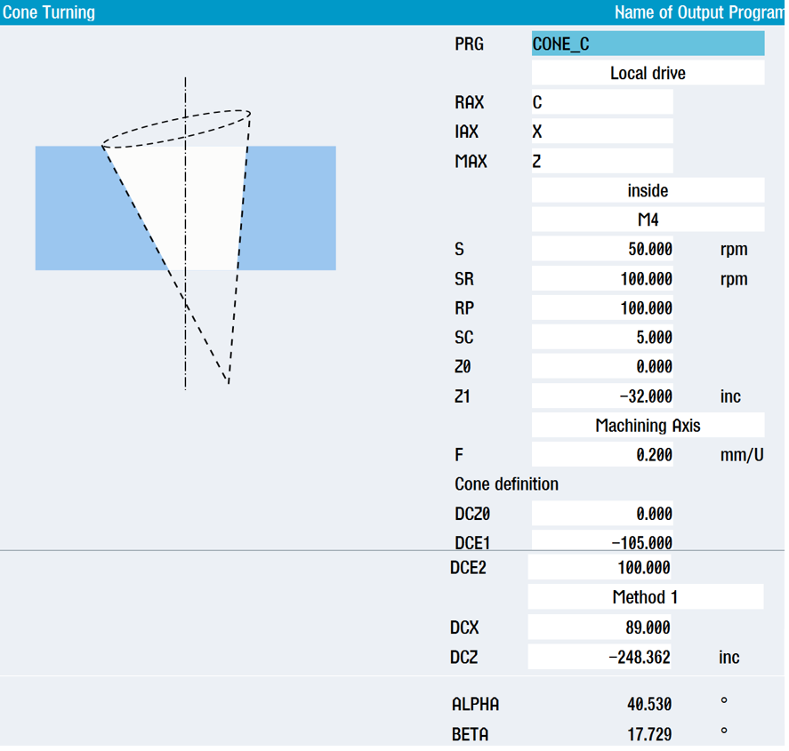

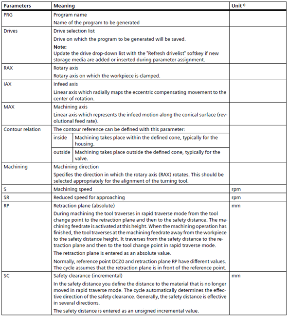

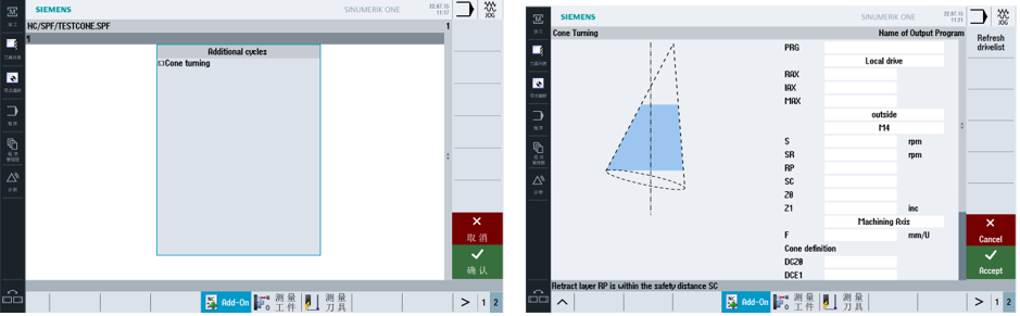

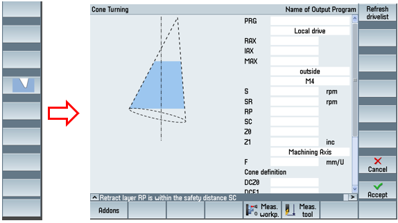

以上设置完成并重启系统后,打开程序编辑画面,按右扩展软键
,再按
软键,在弹出的SMTE功能列表对话框中选择“Cone turning”选项,并点击“确认”软键进入圆锥车循环编辑画面。

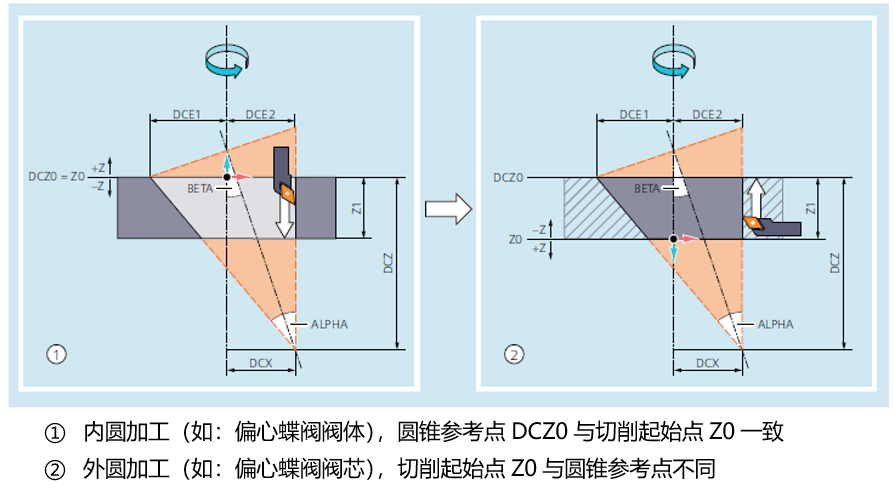

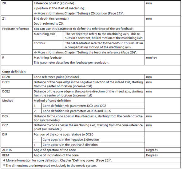

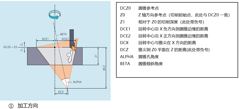

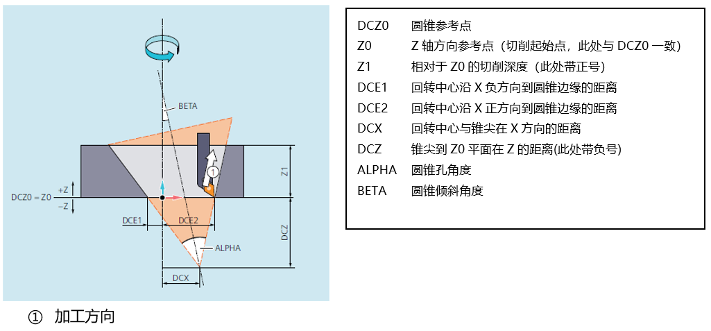

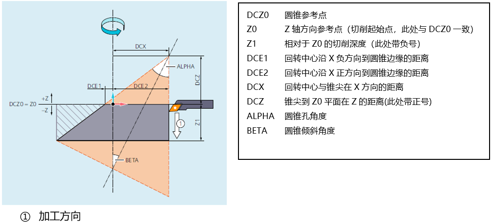

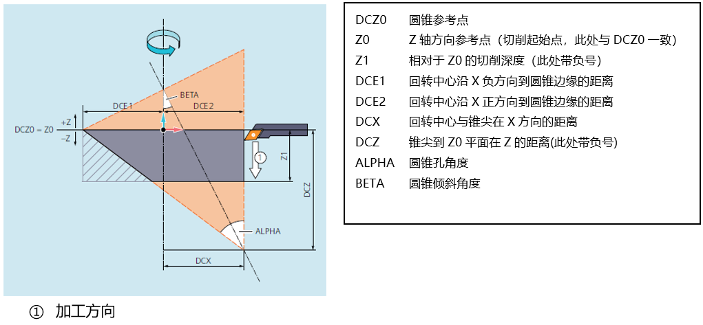

Z0值用于设置Z方向的切削起始点,通过Z0和DCZ0的不同选择,可以简单快速地匹配加工任务。如下图所示:
Z0 Z轴方向参考点
Z1 相对于Z0的切削深度
DCE1 回转中心沿X负方向到圆锥边缘的距离
DCE2 回转中心沿X正方向到圆锥边缘的距离
DCX 回转中心与锥尖在X方向的距离
DCZ 锥尖到Z0平面在Z的距离
ALPHA 圆锥孔角度
BETA 圆锥倾斜角度

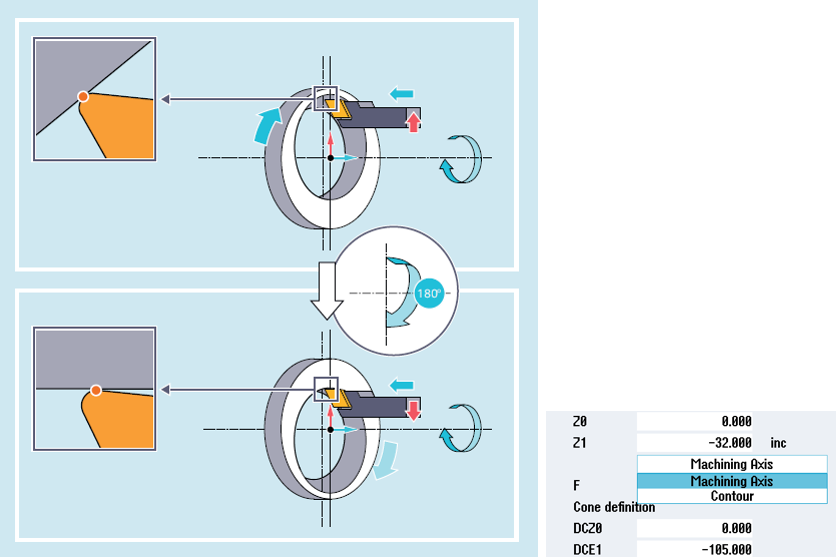

由于切削时锥面斜率是动态变化的,这就导致工件旋转一周刀具在工件上接触点的速率也是不断变化的,从而造成工件表面质量的问题。如下图:
由此,需要根据实际需求来设置“进给率参考”
· 参考加工轴Machining Axis设置进给率,不计算与轮廓有关的修正,加工轴以恒定的螺旋运动进行加工。此种加工方式对大质量的轴有利,且不影响轮廓精度。
· 参考轮廓Contour设置进给率,加工轴会有补偿运动,程序通过变换每个回转周期中加工轴的方向自动修正接触点。此种加工方式,设定的进给率为工件表面的实际进给率。

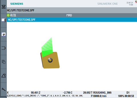

经测试,目前无论是CMVM、NCU内部的HMI、IPC上的Operate中的程序模拟或实时模拟,均无法仿真切削效果,但是通过模拟,可以通过刀路轨迹间接验证切削的效果
