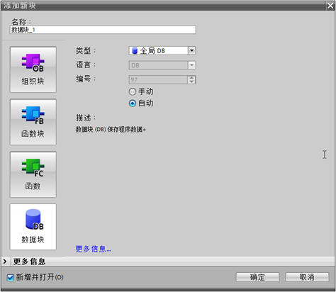

6.1     添加新的数据块
6.2     建立DB数据块

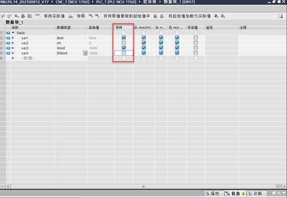

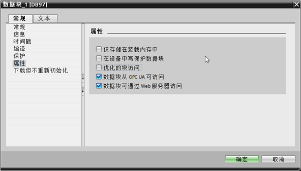

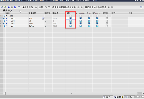

第一种情况:右键该数据块属性,如果是勾选优化块访问
则可以单独设置某一个数据单元的断电保持与否

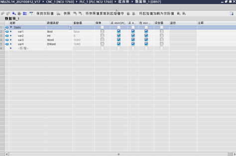

第二种情况:右键该数据块属性,如果是没有勾选优化块访问
则只能全部设置整个数据块的断电保持与否
