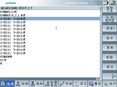

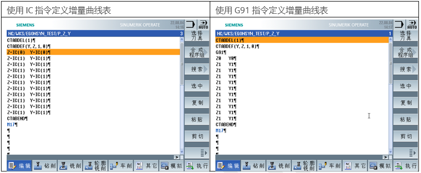

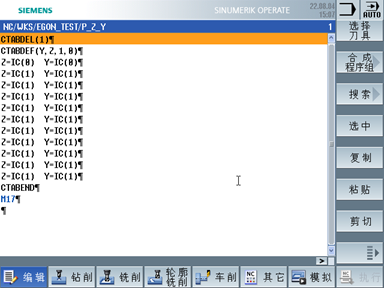

定义增量曲线表需要使用模态或非模态增量编程指令G91IC编程。但是使用G91时需要注意模态的转换,否则可能引起机床误动作,推荐使用IC指令(因IC仅单段生效,故支持增量与绝对值混编)。
下面的定义的增量曲线表功能相同.
定义增量曲线表时还需要注意,曲线表的首个坐标值,如果跟随轴与引导轴定位后,当启动电子齿轮时不引起跟随轴位移,首个位置必须为零。否则启用EG后,系统会自动匹配首个位置。如下

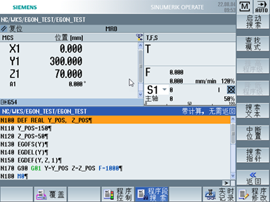

使用EGON加载增量曲线表的测试步骤如下:

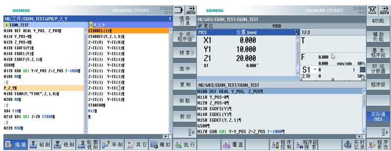

定义增量曲线表
 测试程序

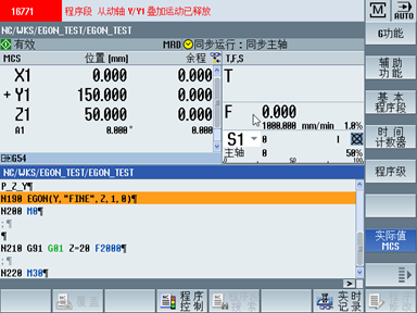

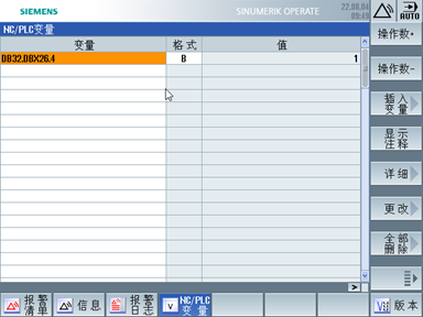

 执行测试程序,可以看到在启动EG后,跟随轴Y的叠加运动已经激活,但是此时引导轴Z并未运动。
为了查看最终的测试结果,现在激活跟随轴的叠加使能:DB32.DBX26.4=1.
 可以看到跟随轴Y轴坐标由150叠加到300.
 继续执行程序,引导轴Z位移20Y 轴坐标并未变化,测试结果如下:
 原因分析:
1)      在使用EGON指令加载增量曲线表时如果跟随轴存在定位,那么EGON启动时,由于EGON是无同步耦合,跟随轴会叠加编程位置。
2)      ENON激活后,当引导轴移动时,此时跟随轴与引导轴并不在曲线表内,所以轴之间并不会耦合联动。

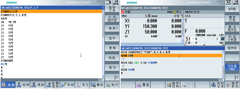

4.3       EGONSYN/ EGONSYNE+增量曲线表

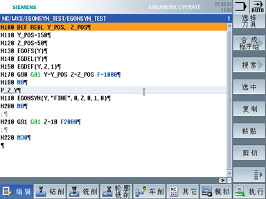

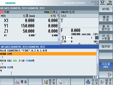

由上面的测试可以看出,如果跟随轴与引导轴存在偏移,EGON(无同步位置启动方式)不能与增量曲线表配合使用,但是在实际应用场景中增量曲线表还是非常常见的,测试实测可以使用带精同步位置的EGONSYN/ EGONSYNE来加载增量曲线表来实现跟随轴与引导轴的增量耦合运动。

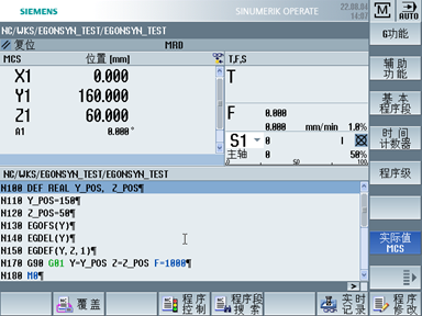

增量曲线表定义
测试程序

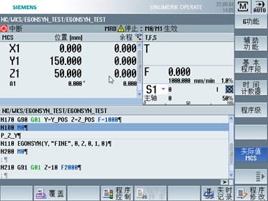

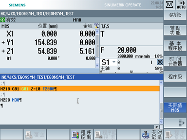

执行测试程序,轴定位
 启动电子齿轮与曲线表,ZY保持在定位位置,注意,此时Y轴与Z轴的同步首位置均为0.
 继续执行程序,跟随轴Y开始跟随引导轴Z运动
 测试结果,Z轴移动时耦合Y轴运动,位移距离符合曲线表定义。
同理EGONSYNE同样可以配合增量曲线表使用。

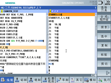

4.4       跟随轴在增量曲线表中的位置保护

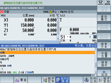

在使用增量曲线表时,如果跟随轴与引导轴耦合位置(曲线表首位置或尾位置)不为零,在激活EG时,系统会自动匹配首个位置。可能出现无法预料的轴移动。为了避免这种情况的出现,可以使用指令CTABTSV或者CTABTEV来读取曲线表的首或尾位置来作为是否激活EG功能的条件。
句法:
CTABTSV(<n>,<斜率>[,<跟随轴>])
CTABTEV(<n>,<斜率>[,<跟随轴>])
测试程序
测试结果
