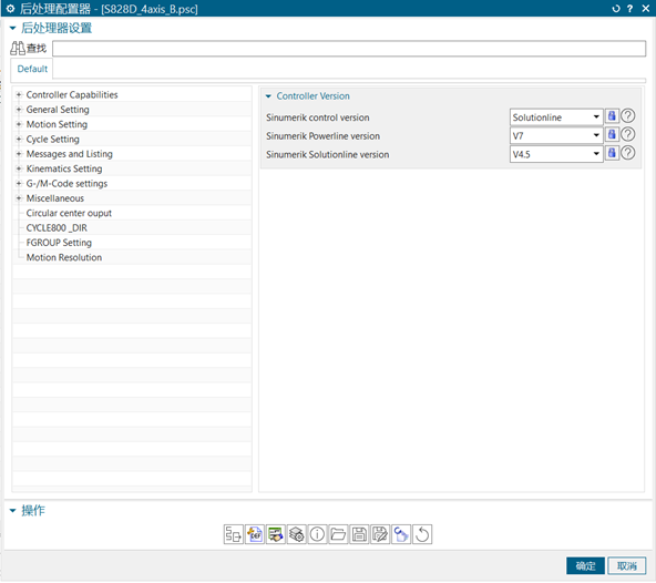

本文以实例讲解:使用Post Configurator(后处理配置器)基于S828D_4axis_B后处理修改默认输出CYCLE800的设置方法
卧式加工中心、西门子卧式加工中心带CYCLE800后处理

• 本文介绍的后处理基于NX Post Configurator制作,基于NX Post Build制作的后处理不可使用本文方法。
• 本后处理只适用于NX12及以上环境,后处理测试环境为NX2000。
• 系统侧正确设置CYCLE800数据组
• 本后处理修改方案只能作为参考使用。
本次介绍是基于S828D_4AXIS_B 此后处理做的修改,如没有此后处理则不能使用此方法。
本次测试只用于学习用途,不可用于商业。

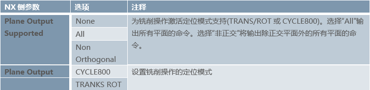

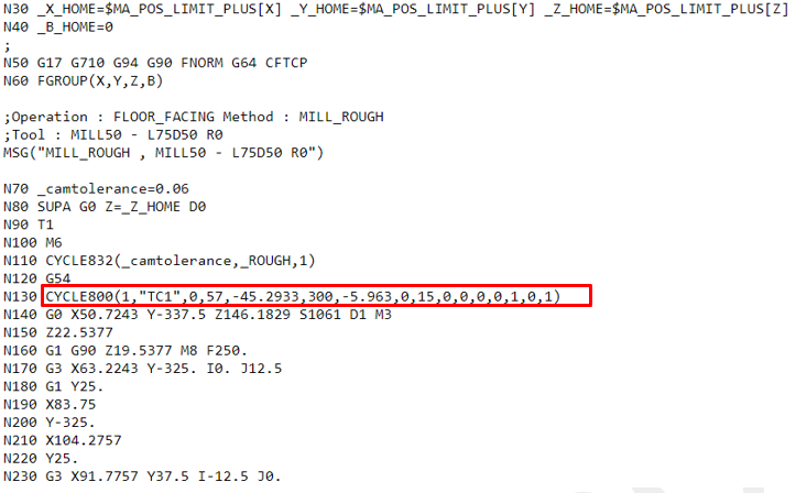

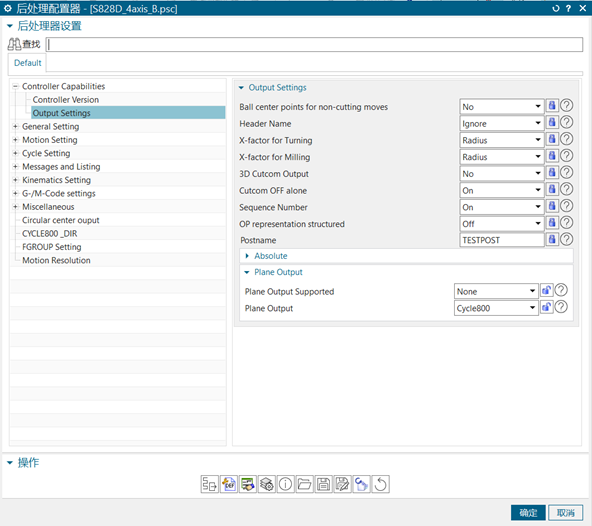

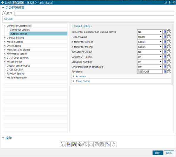

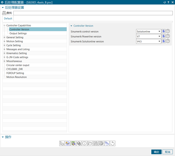

Ø 此处可以看到平面输出的设置,默认是不输出,也就是说此时使用后处理出来的程序默认是没有平面转换的。
Ø 参数定义解释
Ø 我们此次测试默认选择 ALL CYCLE800

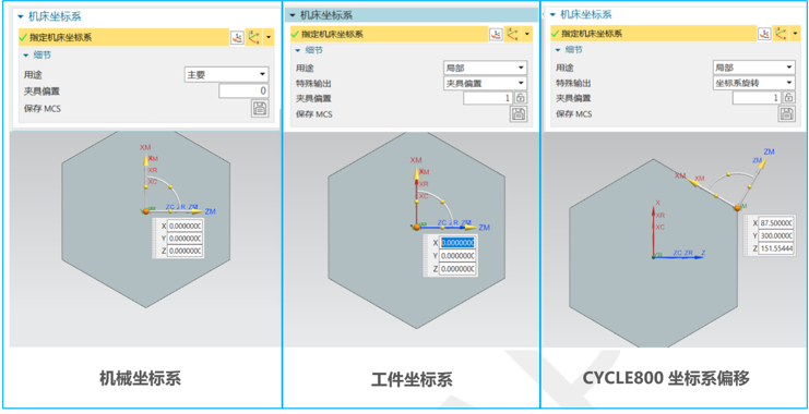

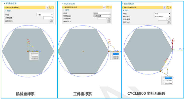

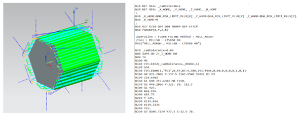

Ø 为测试后处理是否正确,将以多种测试方法进行检测

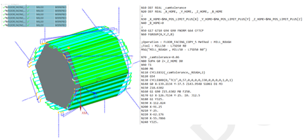

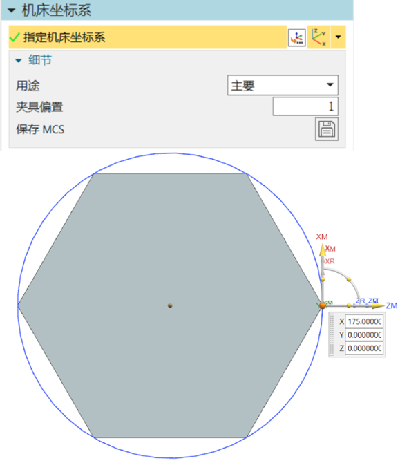

· 毛坯装夹在回转轴B轴回转中心,工件以毛坯圆心为G54零点测试

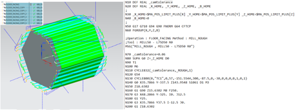

· 工件装夹在非B轴中心点偏置位,工件以毛坯圆弧边缘为G54零点测试
· NX侧不使用坐标系旋转,只使用一个G54坐标系进行输出测试

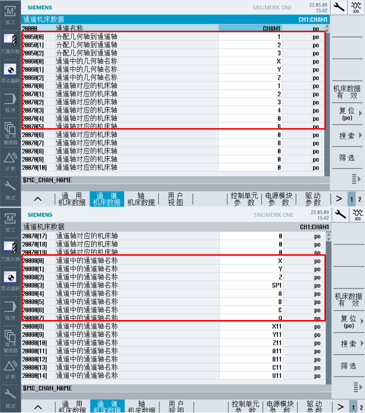

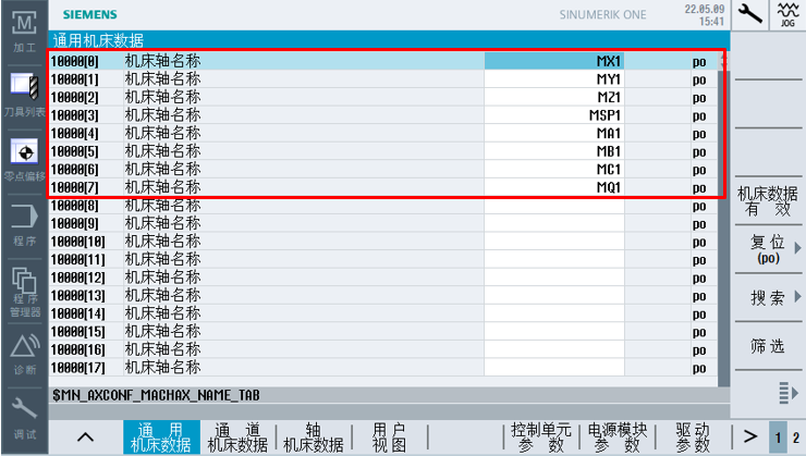

Ø 正确设置CYCLE800数据组
Ø 机床轴配置信息

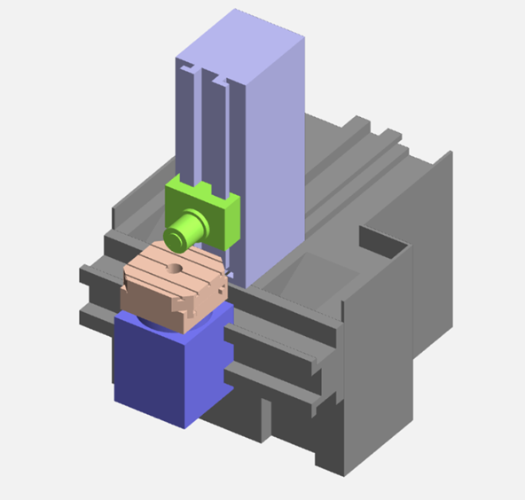

Ø 模型配置信息

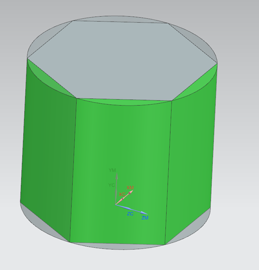

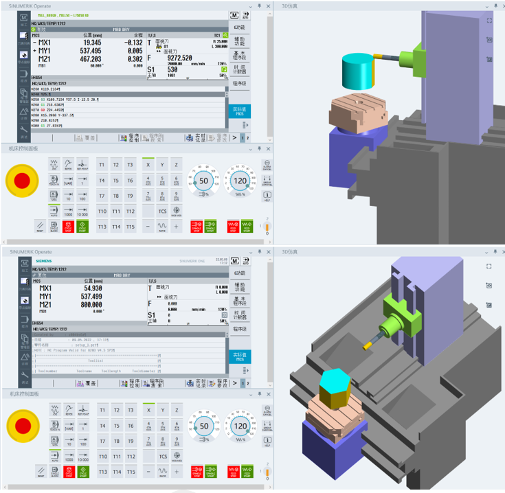

Ø 模型及加工区域
毛坯采用圆柱F300X350,加工绿色区域的六边形轮廓
Ø 注意:如果想输出坐标系旋转,此设置是必要的,如果设置错误会导致输出错误而产生碰撞风险。
Ø 注意:机械坐标系与工件坐标系轴方向需一致,坐标旋转参照机械坐标系。如不一致可能有不可预见风险。
Ø 注意:模型垂直于Z轴的面无需再次设置坐标系旋转,如果设定旋转可能会出现不可预见风险。

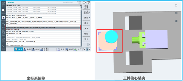

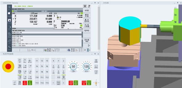

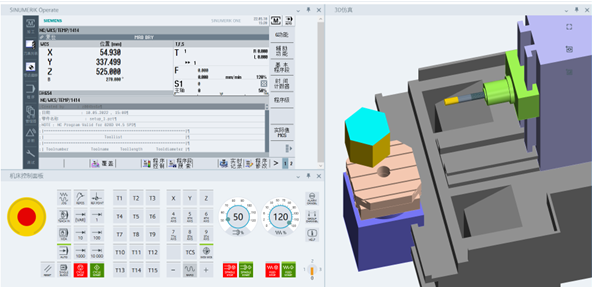

Ø 工件偏心装夹并设定好坐标系偏移

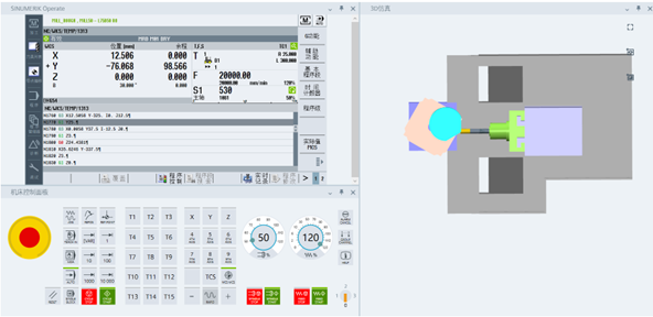

Ø 加工效果
Ø 使用一个工件坐标系输出,CYCLE800只对坐标系进行角度旋转不进行坐标偏移。
