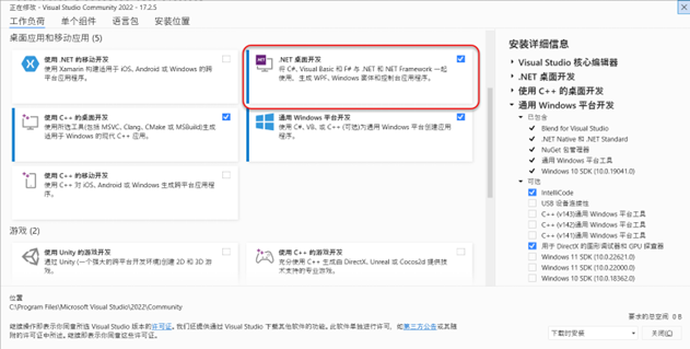

安装Visual Basic 6.0编程软件,在控件的选项卡里可以直接选择该控件使用
2.2.2        VBScript(VB脚本)中使用
创建对话框对象语法:CreateObject("MSComDlg.CommonDialog")
在测试中,该创建对象并不能生效,经查阅资料,想要通过VB脚本调用Windows API需要一个授权,该授权在VB中提供,也就是说想要在VB脚本中创建Windows对话框,需要在运行VB脚本的PC上安装VB软件。安装完VB后,创建对话框可正常使用。

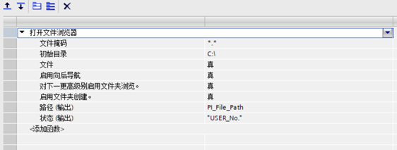

打开文件功能也包含在WinCC自带的函数中,可以通过对比来观察自带函数和CommonDialog对话框控件的区别。

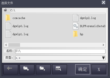

3.1.1        WinCC自带函数
上图为WinCC自带的函数打开文件浏览器的运行效果。
