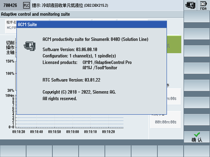

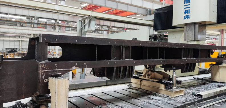

客户现场选择了一台济南二机动梁龙门机床进行测试,系统采用了西门子840Dsl,在系统上安装ACM_Suite_V03.06.00 OMM/AdaptiveControl Pro (自适应控制) AMW/ToolMonitor(刀具监控)软件进行测试,下面是客户现场拍摄的相关照片,如下所示:
图一:客户现场机床照片
                                                                         图二数控系统软件版本信息
                                                                    图三:ACM安装示意图

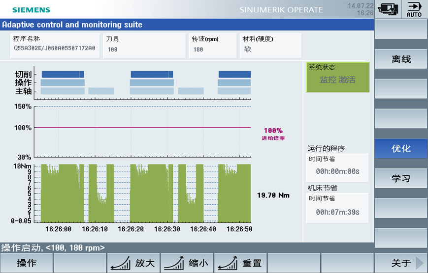

     根据客户的实际需求我们做了两个工序下的测试:①按照ACM的应用要求,我们测试了在钻孔工序下,对刀具的监控及保护;
1.     因现场加工件为焊接件变形量大,相同加工件少,难以实现重复加工.全工序自适应学习困难.后采取小数据模型采样,样本数据复用的方式进行控制
2.     操作步骤简述:在ACM中对工件前3个点进行“学习”采样.后续加工点位复用前3个学习点的相关数据.“优化”并对刀具进行监控.
3.     建议后续软件使用,可参照此方式进行加工刀具保护
                                                                          图四:钻孔监控

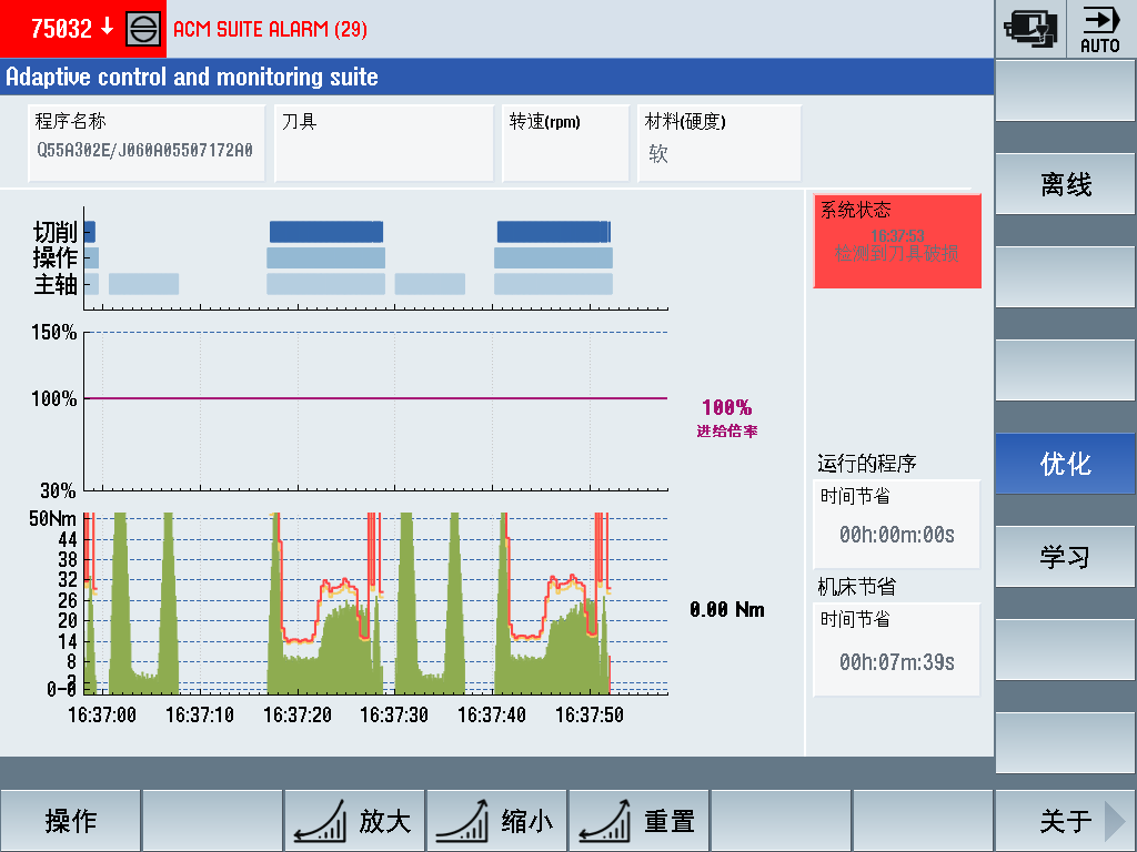

    ②按照ACM的应用要求,我们也测试了在攻丝工序下,对刀具的监控及保护:ACM在攻丝工序中检测到扭矩异常触发报警并停止主轴与进给,操作人员手动将丝锥退出,避免丝锥断裂在工件中难以取出
有效保护刀具: 负载实时响应 集成在数控系统界面的标准报警显示 常规的处理措施,方便继续加工,通过对加钻孔工序采用自适应优化加工:

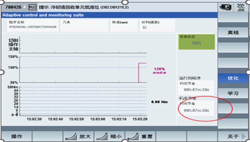

此钻孔工序共计打孔40个,在未修改程序及进给倍率情况下,共计提搞了13%的加工效率,节省时间7分39秒 的加工时间
                                                          图五:ACM提升的加工效率
                                                          图六:ACM节省的加工时间

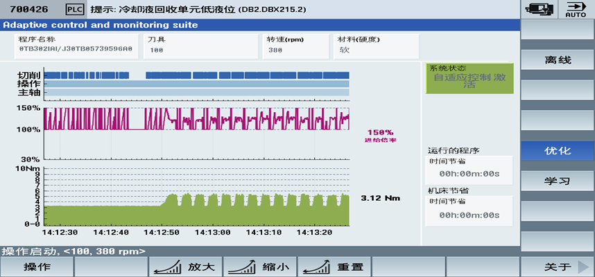

    ACM的使用:一键操作简单方便,自主学习
                                                             图七:ACM的自主学习界面
刀具保护和加工优化功能齐备,算法先进,可靠高效
                                                                 图九:程序的优化
