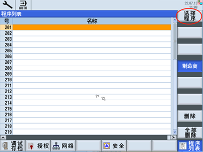

2.列表操作
(1)在“用户”级别口令下,在操作区域“程序管理器”>“ETC 键(“>”)”>“程序列表”出现“程序列表”软键按钮;
(2)在“制造商”级别口令下,在操作区域“调试”>“系统数据”>“ETC 键(“>”)”>“程序列表”出现“程序列表”软键按钮,分别下图所示

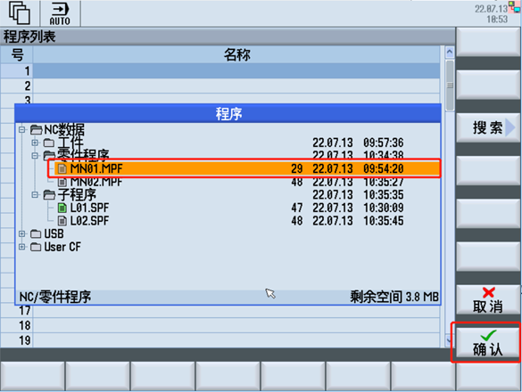

分别通过“选择程序”软键进行列表程序的选择,如下图所示
(4)最后,用户列表和制造商列表选择程序如下

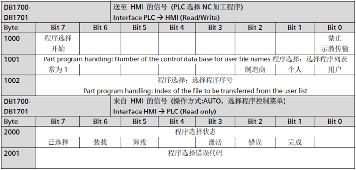

(三)PLC-HMI接口信号及PLC程序编写
1.PLC任务接口表:
其中我们需要处理:
DB1700.DBB2000 = 0           ;HMI 应答了前一个任务
DB1700.DBB1001 = 129/131     ;程序列表代号,129代表用户,131代表制造商
DB1700.DBB1002 = <1-255>     ;程序号
DB1700.DBX1000.7 = 1         ;请求程序选择
DB1700.DBX2000.7 = 1         ;选择已识别
DB1700.DBX2000.3 = 1         ;正在执行程序选择
DB1700.DBX2000.2 = 1         ;程序选择中出错
DB1700.DBX2000.1 = 1         ;任务已完成
DB1700.DBB2001 = <错误标识>  ;错误标识
2.任务流程
(1)检查应答字节:DB1700.DBB2000 == 0
       若该应答字节不为 0,则表示上一个任务尚未完成。
(2)设定程序列表:DB1700.DBB1001
(3)设定程序编号:DB1700.DBB1002
(4)置位以请求程序选择:DB1700.DBX1000.7 = 1
(5)分析应答接口和故障接口:DB1700.DBB2000 和 DBB2001
      只要DB1700.DBX2000.3 = 1(生效),便表示任务在 HMI侧尚未完成
      下面两个信号均置位时,任务在 HMI 侧完成:
       - DB1700.DBX2000.1 = 1 (任务已完成)
       - DB1700.DBX2000.2 = 1(错误)

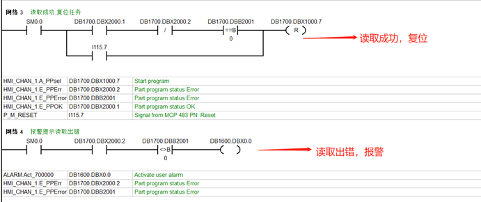

(6)为了完成任务,必须复位程序选择请求:
       DB1700.DBX1000.7 = 0
(7)HMI 通过复位应答字节提示可接受新任务:
       DB1700.DBB2000 = 0

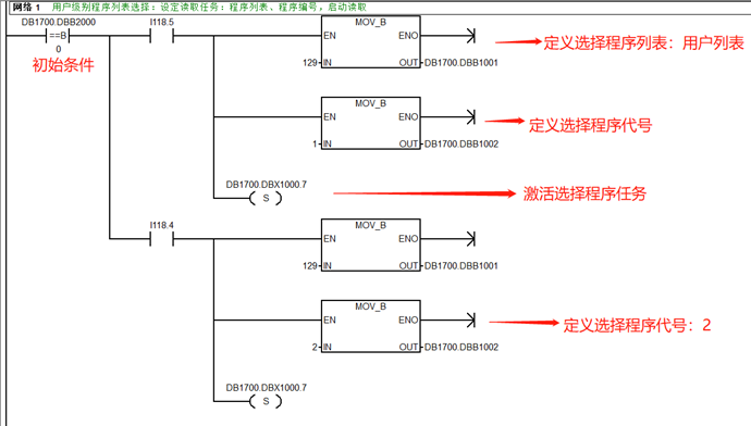

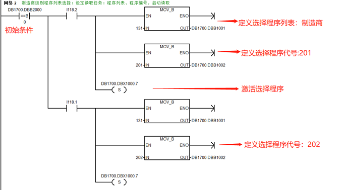

3.PLC程序编写举例
根据以上,我们编写如下PLC程序
4.测试

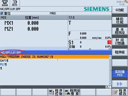

在AUTO模式、“加工”画面下,分别按下I118.5,I118.4按键后,程序选择成功,如下图所示
在AUTO模式、“加工”画面下,分别按下I118.2,I118.1按键后,程序选择成功,如下图所示

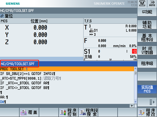

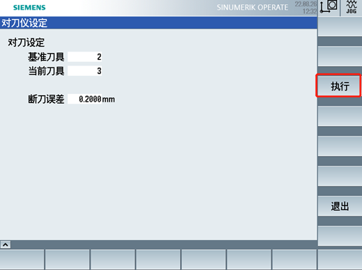

  以某用户立加对刀仪自动对刀界面功能为例,其自定义界面程序内容如下
//M(basic/"对刀仪设定")
DEF title1=(S///,"对刀设定",,/wr0///15,15,120/140,15,120/)
DEF var10=(I///,"基准刀具","",""/wr2,ac7,al0,fs1,li3//"_BTOOL"/50,40,120/120,40,60/)
DEF var11=(I///,"当前刀具","",""/wr2,ac7,al0,fs1,li3//"_ATC"/50,65,100/120,65,60/)
DEF var13=(R4///,"断刀误差","","mm"/wr2,ac7,al0,fs1,li3//"_BROKENTOOL"/50,140,100/120,140,110/)
VS3=("执行")
VS7=("退出"
Press(VS3)
SP("\CMA.DIR\TOOLSET.SPF")
end_press
Press(VS7)
  EXIT
end_press
//END
对应界面显示如下
当按下“执行”软键后,用户子程序”TOOLSET.SPF“被选中,切换到”加工“画面以及”AUTO”模式下,可以看到程序已经被选中为当前程序,这时只需按下“CYCLE START”循环启动按键即可执行对刀仪程序。

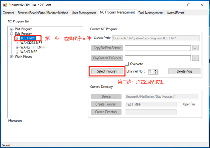

三.上位机客户端通过OPCUA协议选择机床加工程序
    当下MES等自动化生产线越来越普及,作为基本加工单元的机床,自然是其中重要的执行环节,SINUMERIK 从V4.8版本开始搭载的OPCUA功能更加丰富,支持上位机在线对机床程序进行上传、下载、删除、选中等NC程序管理功能的操作。

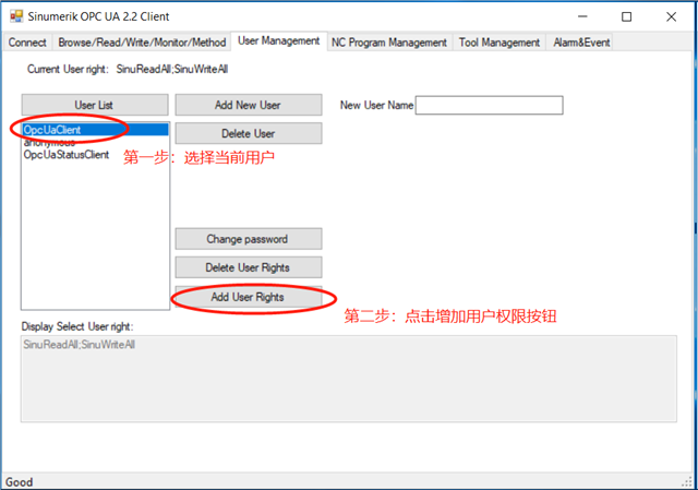

下面以西门子官方提供的OpcUaClient_ver2.2样例客户端为例,介绍其对用户权限的增加,然后对NC程序进行选择操作

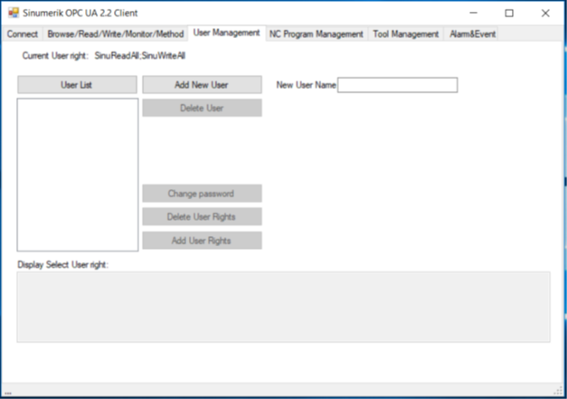

1.   增加用户权限
第一步:点击User List按钮,在下方会出现相应的用户列表,选择相应的用户

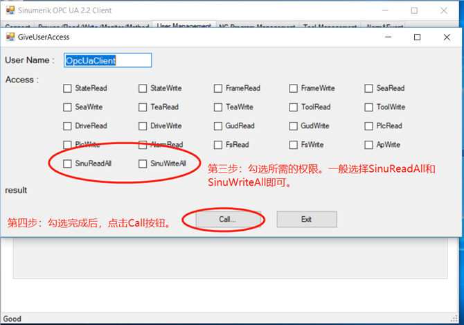

第二步:点击增加用户权限按钮,
第三步:勾选所需的权限。一般选择SinuReadAll和SinuWriteAll即可。
第四步:勾选完成后,点击Call按钮

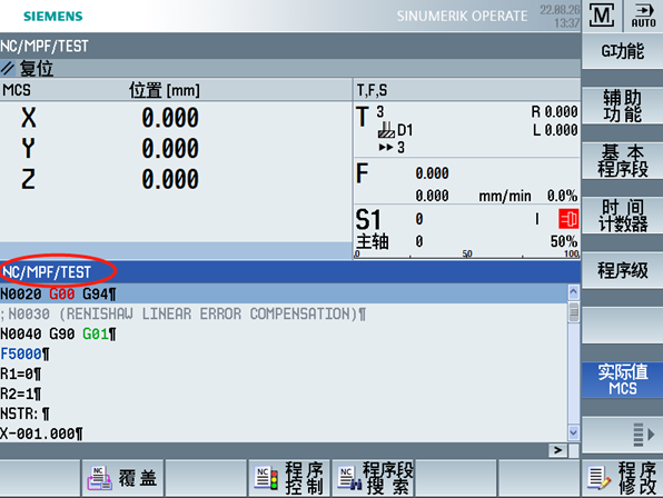

2.  选择加工程序
第一步:选择程序文件,如图示“TEST.MPF”
第二步:点击选择按钮“Select Program”
此时828D系统在”加工“画面以及”AUTO”模式下,可以看到程序已经被选中为当前程序,如下图所示
