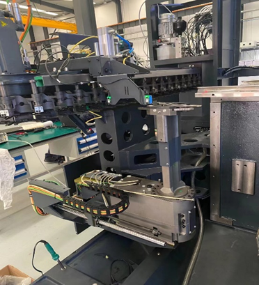

   随着客户对机床更高加工效率的要求,对于使用相当多的换刀加工工艺,提高机床换刀效率无疑是一种提高加工效率的有效方式。而使用伺服控制刀库相对与普通电机控制,对刀库的换刀速度和定位精度都有更高的提升。本次调试的刀库采用的S7-1200控制V90PN的控制方式。使用这种方式相对与直接使用系统轴控制,S7-1200控制V90PN的控制方式能有效地降低成本,拥有同样的控制精度和速度。如下图:

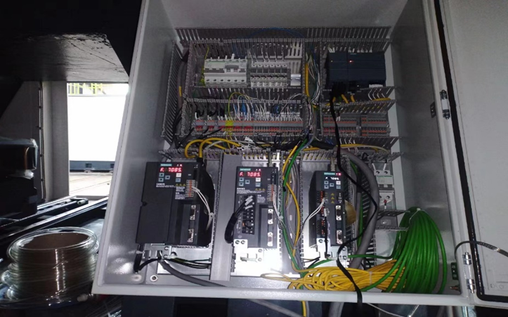

刀库有3个运动部分:刀盘旋转轴,刀臂旋转轴,刀臂运刀轴。
刀盘旋转轴:
       驱动:6SL3210-5FE11-5UF0
       电机:1FL6064-1AC6-xxLA
刀臂运刀轴:
       驱动:6SL3210-5FE10-8UF0
       电机:1FL6044-1AF6-xxLA
刀臂旋转轴:
       驱动:6SL3210-5FB10-4UF1
刀库电柜接线,如下图:

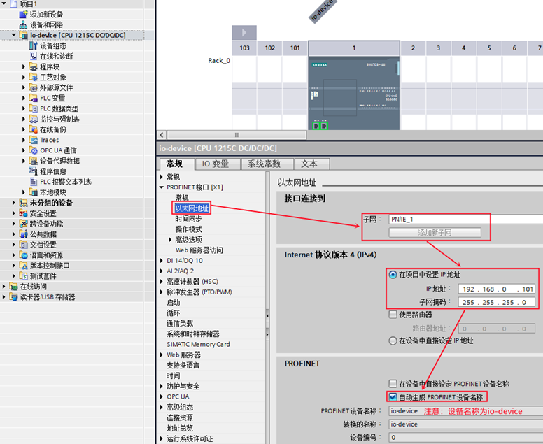

2.1.1 使用 TIA PORTAL 创建一个新项目,并通过"添加新设备"组态 S7-1200 站 io-device ,选择 CPU1212C DC/DC/DC;设置 IP 地址,并确认设备名称,本示例中设备名称是 io-device。如图 20 所示。
                                                              图 20. 在新项目中插入 S7-1200 站
S7-1200 作为 IO 设备,需要将其操作模式设置为 IO 设备。如图 21 所示。
图 21. S7-1200 设置为 IO 设备,并创建 IO 通信区
2.1.2  然后,在"智能设备通信"的"传输区"创建 IO 通信区,控制器将传输 100 个字节到 IO 设备的 IB556~655 ;IO 设备将 QB556~655 共计 100 个字节传送给控制器。

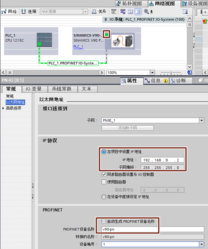

3.  S7-1200与V90PN的通讯配置
在此项目中,刀盘旋转轴和刀臂旋转轴采用的是111报文。刀臂运刀轴采用的是3号报文。
刀盘旋转轴:
       名称:V901
       IP:192.168.0.101
刀臂运刀轴
       名称:V902
       IP:192.168.0.102
刀臂旋转轴
       名称:V903
       IP:192.168.0.103

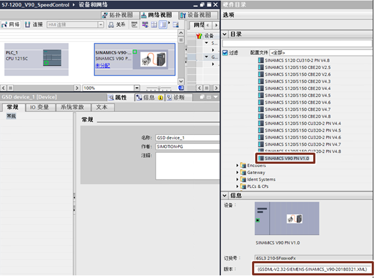

3.1  V90PN的组态与通讯配置
V90 PN与PLC采用PROFINET RT通信方式并使用报文3,项目步骤如下:

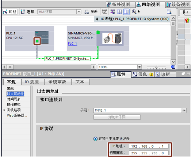

3.1.1. 创建项目后,添加新设备S7-1200 PLC
3.1.2. 在网络视图中添加V90 PN设备(使用GSD)
3.1.3 建立V90 PN与PLC的网络连接,并分别设置S7-1200及V90 PN的IP地址及设备名称:

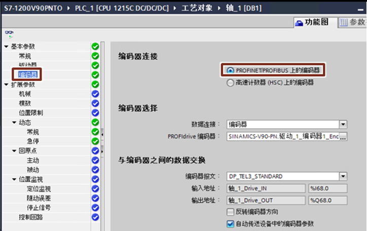

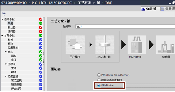

3.1.4. 插入一个位置轴
"驱动器"选择"PROFIdrive" :
配置轴的驱动,选择连接到PROFINET总线上的V90 PN:可以手动设置参考转速及最大转速,也可以选择"自动传送设备中的驱动装置参数"。
配置编码器的数据交换:
用户可以根据实际的需要选择和填写后续的信息,完成工艺对象的配置。

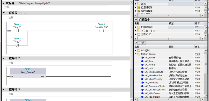

4.1  S7-1200在控制V90PN使用3号报文时,可以通过在程序中调用工艺对象的程序块来控制轴。如下图:
4.2  S7-1200在控制V90PN使用111号报文时,可以通过在程序中调用FB284程序块来控制轴。如下图:
