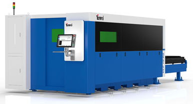

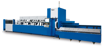

亚威股份金属加工相关的激光产品主要包含6大类型:平面激光切割机、激光坡口切割机、激光切管机、三维五轴激光切割机、冲割复合机、激光落料生产线。激光加工装备2021年度销售额近7亿元,属于公司的主营业务。
      HLF激光切割机                              YLP激光切管机

近年来激光切割行业发展迅猛,已经快速成为钣金加工的主要方式。广泛应用与机箱、幕墙、五金、船舶、汽车、机械制造等行业。客户旺盛的需求,上下游配套技术的更新,平面激光切割产品的出货量每年都创新高。
公司初代激光切割机产品为HLH系列二氧化碳激光切割机,使用的数控系统为西门子840D,伺服驱动为611D。十多年前,相较于其它品牌的数控系统,PCU50+840D+611D的配置属于高端的标志。HLH系列产品也发挥出了与之匹配的的高性能水准,加工精度,加工效率都得到了很好的体现。
随着HLF系列光纤激光切割机的推出,公司将数控系统平台由840D更新为840Dsl。相较于840D,840Dsl平台在性能和方便性方面都有很大的提升。基于840Dsl平台,公司自主开发了HMI界面,拓展激光切割相关应用,深入进行切割工艺相关功能研发。通过各方面的实践应用,公司HLF系列光纤激光切割机产品销售额逐年提高,畅销海内外,目前仍然是平面激光切割机的主打产品系列。

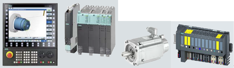

西门子基于Drive-Cliq总线方式的伺服控制系统,配合电子铭牌功能,使得伺服配置简单方便;结合伺服自动优化功能,新配置的机床调试周期大大缩短。便捷的备份与恢复功能,使得设备的量产效率与稳定性得到了很好的保证。
高功率激光切割作为前沿切割技术,切割工艺日新月异;穿孔工艺,切割工艺是各大设备制造商的兵家必争之地。西门子840Dsl灵活的NC编程方式,结合高速IO功能,使得工艺功能开发灵活高效,工艺流程的开发与验证的周期可以有效控制与缩短。

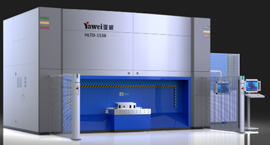

伴随着中国制造业的发展,激光切管机,坡口激光切割机,三维五轴激光切割机的需求日益旺盛;在国产设备替代进口设备的趋势下,公司迅速研发与推出了相关的产品。基于西门子系统在平面激光切割上的应用,结合西门子五轴控制选项功能、CLCX选项功能,新产品的开发与推广工作顺利并高效的完成了。得益于西门子五轴控制选项功能在各行业的广泛应用,三维五轴激光切割机的空间切割精度得到了很好的保证,解决了很多行业难点。基于西门子平台的YLP系列激光切管机、HLTD系列三维五轴激光切割机、HLG系列龙门坡口激光切割机目前已经形成规模性的销售,为中国制造业贡献亚威力量。

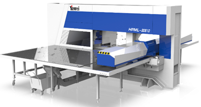

在精密钣金行业,数控冲床有这不可替代的地位,数控冲床基于模具的成型工艺,激光切割无法替代。激光切割切缝窄、效率高的优点又是数控冲床无法具备的。亚威作为国内领先的数控冲床和激光切割设备制造商,冲割复合机系列产品HPML应运而生。该产品基于西门子840Dsl平台开发,整合了冲床与激光切割的相关功能与资源,实现了冲床与激光的完美结合。该系列设备配合亚威的机器人折弯、智能料库等单元,很方便的可以形成自动化智能生产线。

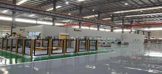

汽车行业作为近年来国内的热门行业,各大车企每年都会推出很多系列新车型,车辆外壳钣金件加工的灵活性需求日益提高。在车辆外围钣金件的加工方面,激光切割工艺相较于传统的冲压工艺有着明显的优势。传统的冲压工艺由于冲压模具开发的费用、周期等问题,灵活性难以与激光切割相比。公司内部整合钣金事业部与卷板事业部资源,研发并推出了激光落料线系列产品。该生产线输入的是板材卷料,输出的是零件产品;中途包含开卷、校平、清洗、夹送、切割、机器识别、机器人码垛等多个功能单元。激光切割单元作为整个生产线的主控单元,不仅需要完成多个通道的切割任务,还需要承担着多个功能单元协调的工作。为保证生产线的稳定高效运行,控制系统采用功能强大的840Dsl平台,该系统的多通道功能保证了多个切割头同时切割,耦合功能高级选项包完美保证了切割精度,实现了复杂零件的连续切割。目前已有数条落料线在客户现场使用,亚威为汽车行业提供先进的解决方案。
