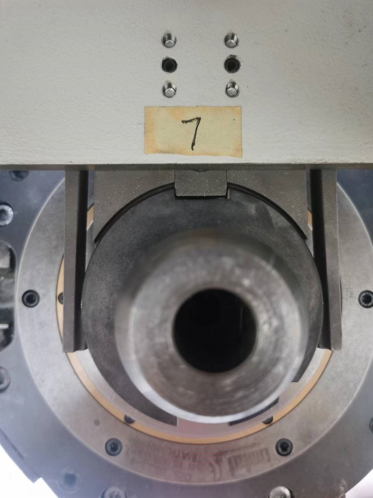

以FOOKE加工中心为例,由于设备X轴行程较长(61600mm),为节省换刀时间,采用的是斗笠式随行刀库。如下图1所示,为自动换刀时主轴刀具进入刀架时的位置,此时主轴位置角度值为零位。即当图示的主轴刀柄横边(红色边)处于水平位置时,(刀架定位键与刀柄凹槽相吻合)主轴位置即为角度零位。
                            图1机床自动换刀时主轴所处零位角度位置
一般常用的确定主轴角度零位的方法就是,使用手轮将刀具将刀具与刀架对好后,慢慢靠近,以肉眼观察,估计一个角度,修改34090参数使之生效,不合适再靠近刀架估计另一个数值,再修改34090,就这样慢慢的调整主轴角度使之最终符合要求,此方法对调试人员的经验要求很高,且费时费力,一般人很难快速调整出主轴零位。

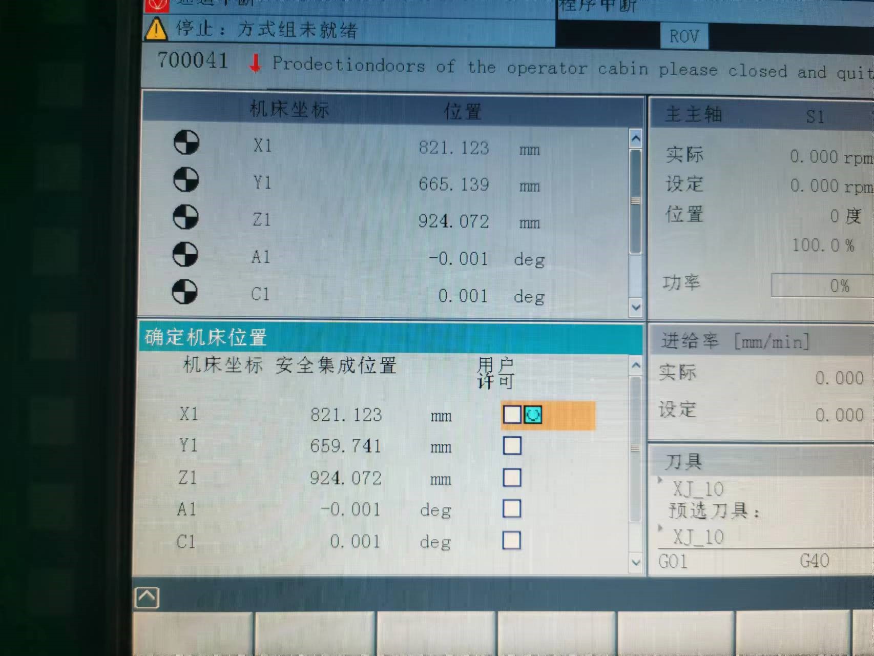

(1)主轴更换完毕后,REF模式下加工中心各轴回参考点
                                图4机床面板回参考点画面

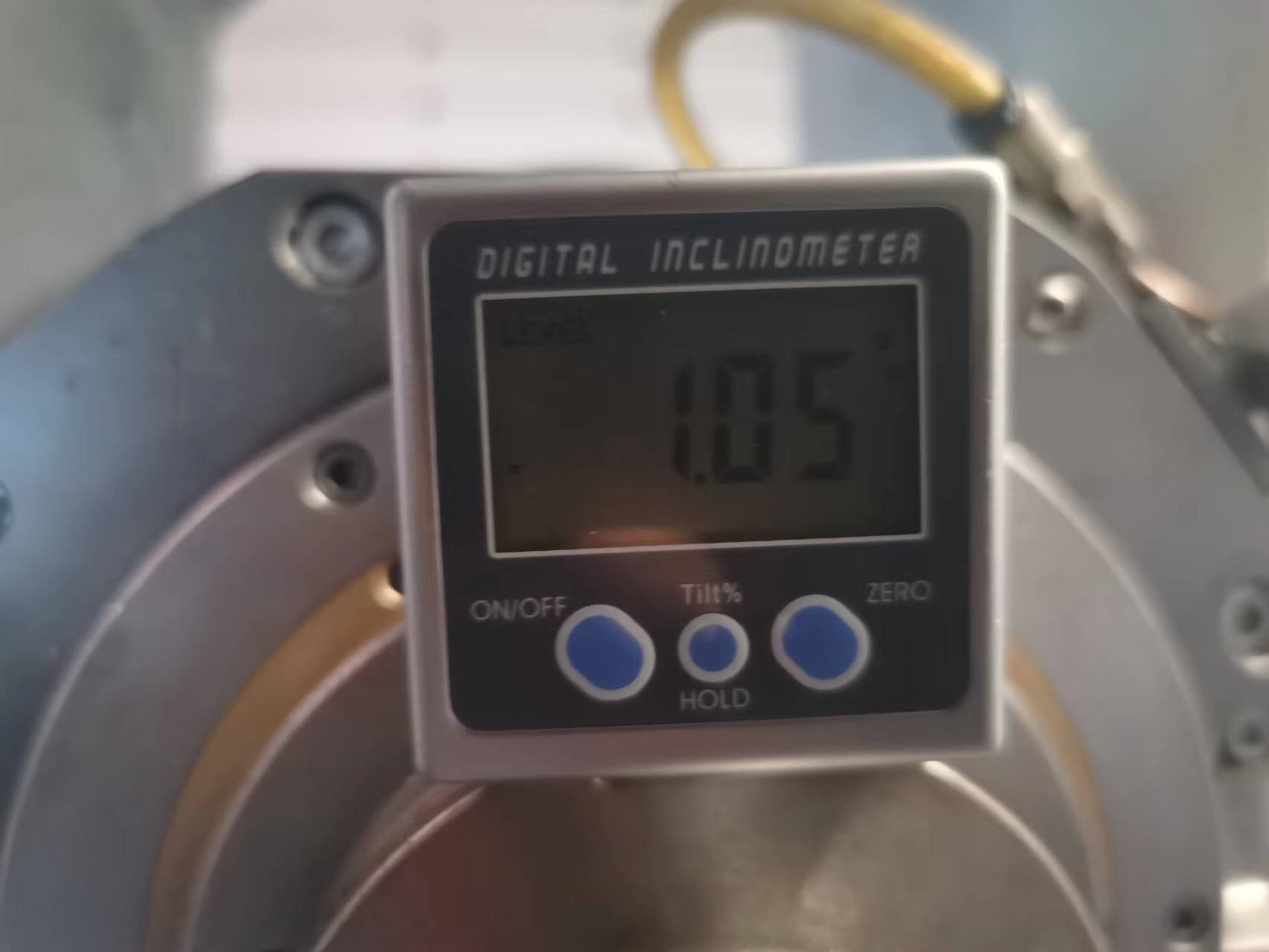

  (4)此时,将磁性角度仪吸附在主轴刀柄的矩形豁口上,记下显示的角度值,如图5显示的是1.05°。即为新主轴位于零位时,与换刀位(水平位置)的夹角。
                      图5新主轴位于零位时,与水平面的夹角

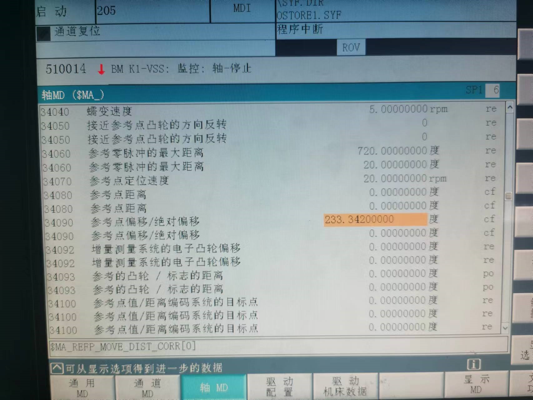

(2)进入机床启动界面,轴MD中,在SP轴参数界面中,找到参数34090[1],记下此值。
                       图6 34090参数机床界面
(6)进行角度补偿:记下用34090参数值-角度测量仪角度所得数值,如图6中数值是233.342.图5数值是1.05,则用233.342-1.05-232.292.将差值232.292写入34090[1]中。

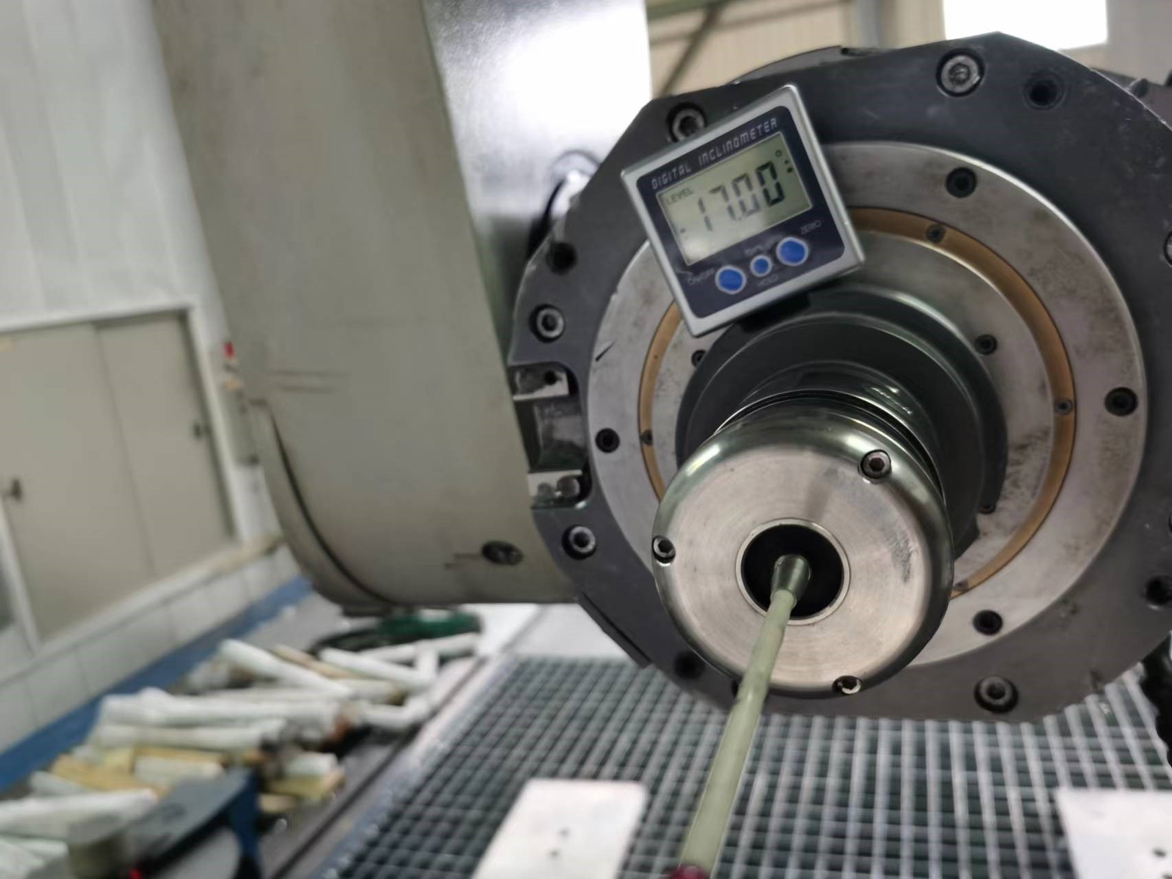

(9)MDI模式下,运行G0 A0 C0及SPOS=0语句。使机床处于换刀姿态,此时主轴位置即为补偿后的新的零位角度位置。
(10)将角度测量仪再次吸到主轴刀柄矩形豁口出,观察显示值,此时应为零。
                     图7 调整补偿后的新主轴零位角度位置
(11)如果调整后仍有微小角度偏差,则重复以上步骤,进行精确补偿。如没有偏差,则主轴零位调整完毕。
