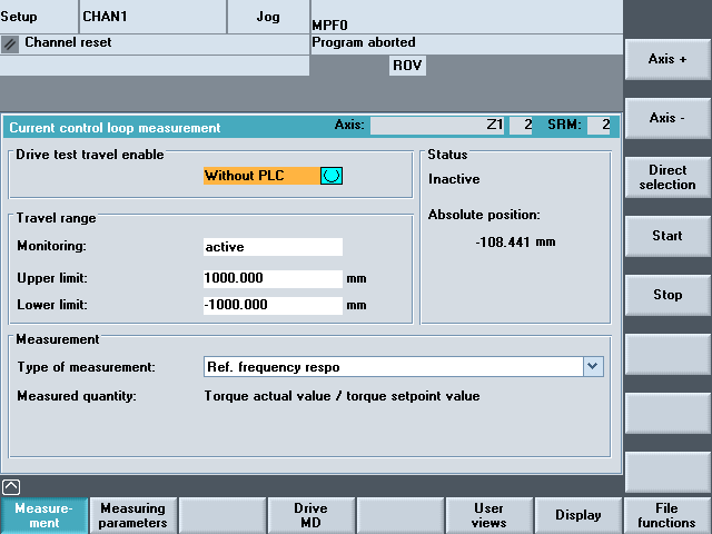

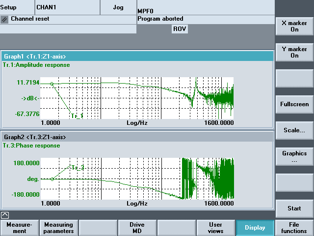

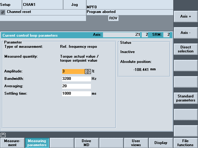

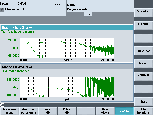

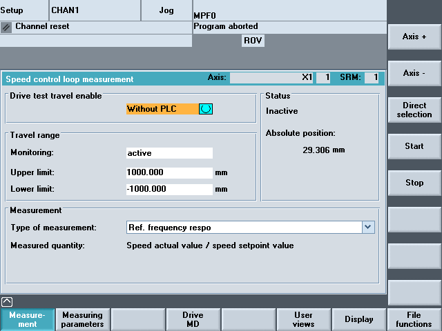

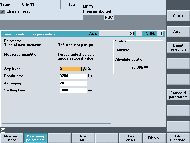

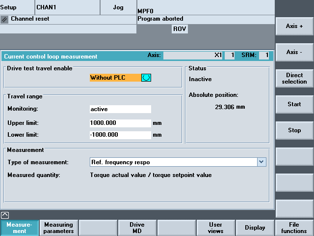

1、标准参数下(见图1和图2)测得的电流环波特图为图3Z轴电流环图形较好,不再优化。
                          图1
                           图3

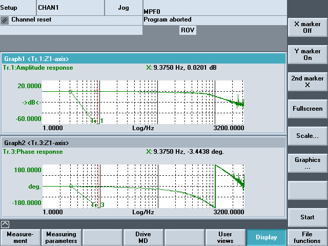

    3即为西门子驱动优化的波特图,上半部分是表示输出和输入的幅值比,下半部分是输出和输入信号的相位差。理想情况是输出的幅值等于输入信号的幅值,并且没有相位差。
   每次测,不管测什么环,都需要返回Measurement界面(与图2类似),然后点右侧的Sart,会看到左下角提示按NC START键,这时按一下MCP上的NC START键,则会开始优化。然后会看到轴有微小的位移(如果是主轴速度环优化则会连续低速转动),界面左下角也有测量激活提示测完后会看到优化后的参数自动存入系统,最终显示界面如图4,左下角也会有已测完提示。
注意,这个过程必须是在JOG方式下进行,而且机床须处于正常启动、加伺服使能、无报警(如卡盘未卡紧等)状态。

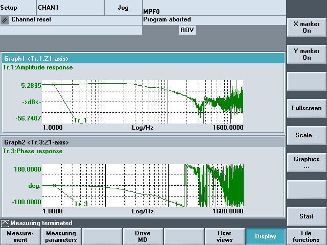

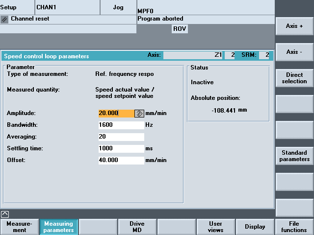

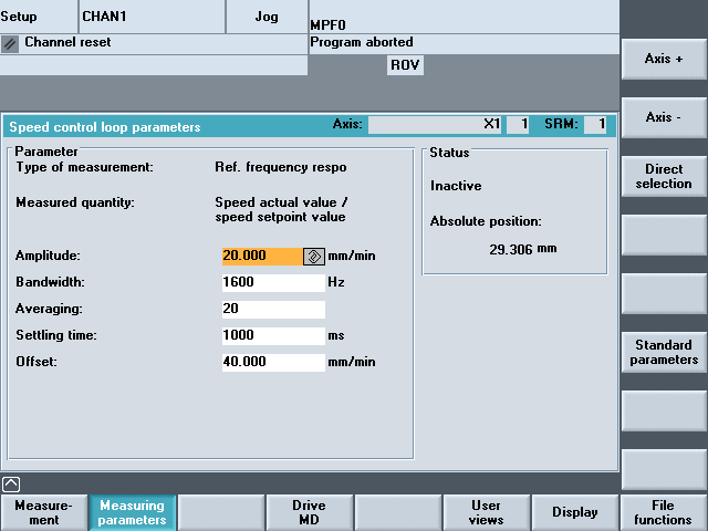

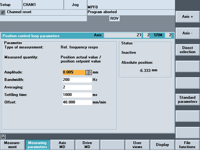

       2Z轴的速度环优化

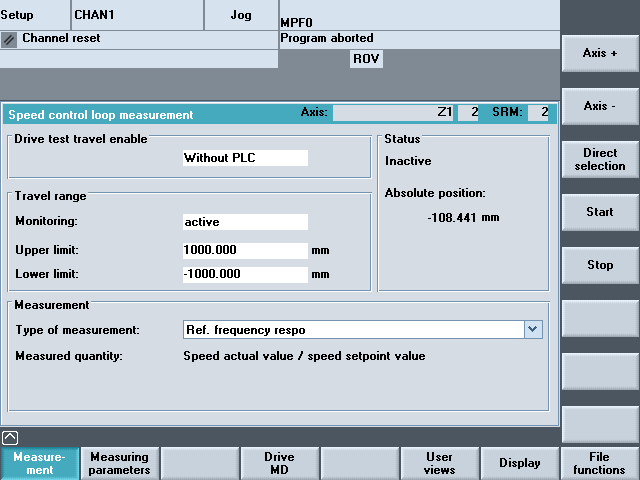

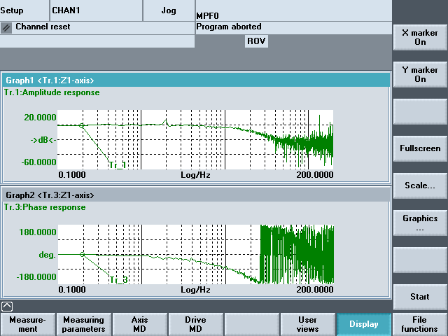

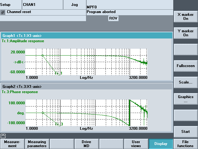

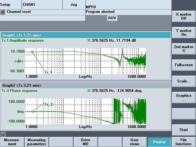

标准参数下(见图5和图6测得的速度环波特图如图7

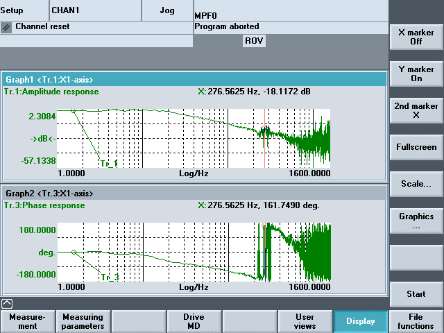

376.5625HZ附近波特图有尖峰(见图8输出超出输入,这应该是振荡的原因。
8
   针对上图,决定在尖峰输出处加一个电流环滤波器,Z轴电流环2滤波器,因为第1滤波器一般为低通滤波器,第2、第3、第4可为带阻滤波器。
波特图中点X marker Off按键盘上的向右键,将光标移到尖峰最高点处,显示频率为376.5625(见图8,故将此频率填入Z电流环第2滤波器参数MD1213[0](带阻频率),以便优化;此尖峰脉冲宽度左侧到320HZ,右侧大约476HZ参数设置时带阻宽度取200HZ
在相位图中点X marker Off,将光标移到180处,显示频率为229.6875(未抓图),故将此频率填入电流环第2滤波器参数MD1204[0](拐点频率),以便优化

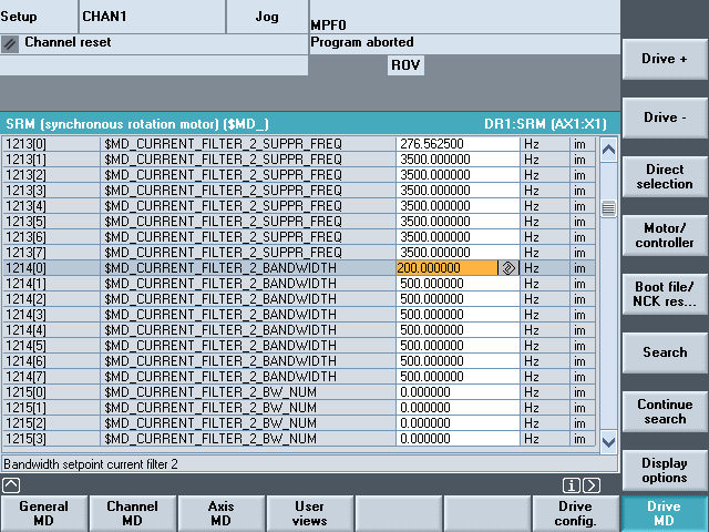

 设置参数如下
MD1200[0]  0  4
MD1201[0]  0  2
MD1204[0]  0  229.6875
MD1213[0]  3500  376
MD1214[0]  500  200
 参数说明:
 MD1200 电流环滤波器生效个数
系统最多能提供4个滤波器,第1个滤波器被系统默认为低通滤波器,一般是从第2个滤波器开始使用
 MD1201 电流环滤波器的特性
这个参数的低4位每一位都对应着一个滤波器,第0位对应着滤波器1,第1位对应着滤波器2,第2位对应着滤波器3,第3位对应着滤波器4
4位每一位都可以设为01,设为0表示是低通滤波器,设为1表示是带阻滤波器。由于系统默认第1个电流环滤波器为低通滤波器,所以第0位也应设为0
设置时可以根据需要直接输入数值,也可以点击参数右侧的“选择”图标,在弹出的对话框中将相应的位打勾,打上对勾的代表设置为1,未打勾的意为0
MD1202 滤波器1的拐点频率
MD1210 滤波器1的阻断频率
MD1211 滤波器1的带阻宽度
MD1204 滤波器2的拐点频率
MD1213 滤波器2的阻断频率
MD1214 滤波器2的带阻宽度
MD1206 滤波器3的拐点频率
MD1216 滤波器3的阻断频率
MD1217 滤波器3的带阻宽度
MD1208 滤波器4的拐点频率
MD1219 滤波器4的阻断频率
MD1220 滤波器4 的带阻宽度
注意,修改MD1201参数时,不管改为什么,只要不是原来的0,就报300766 Axis drive 1 blocking frequency > Shannon frequency,并且按MCP上的复位键消不掉,只有改回0,按复位才能消掉。这种情况下,可以不用管报警,只管继续改其他参数,改完所有参数后,按复位则可消除报警。然后点左下角的向上键(如图9),会弹出一个对话框问是否保存参数(如图10),点YES保存即可。

        再测Z轴速度环波特图,如图11
11
    从图11与图7的对比,可以明显看到滤波器起到了效果,并且手动再快速移动Z轴,原来的振荡和啸叫现象消失!

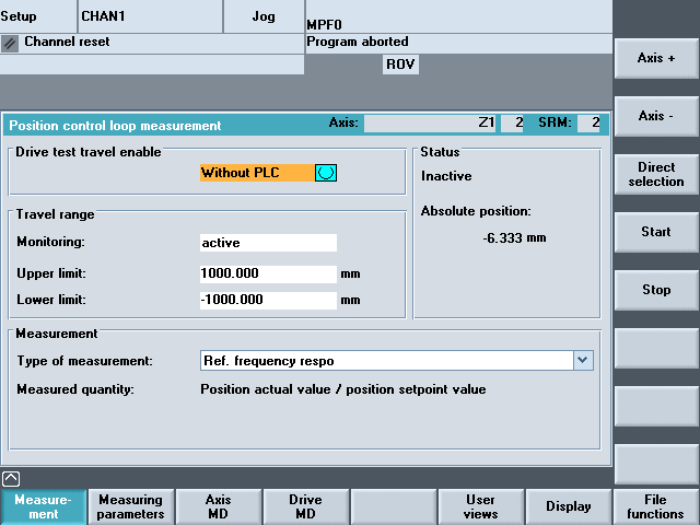

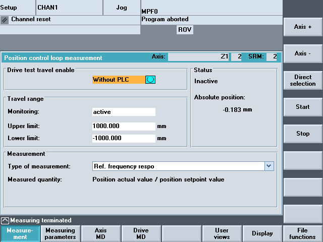

     3Z轴位置环优化
      在标准参数下(如图12和图13测得的Z轴位置环波特图如图14,图形还可以,不再进行优化。

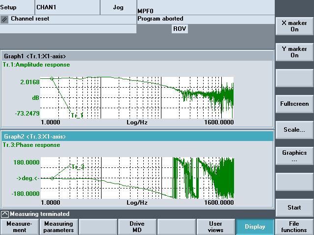

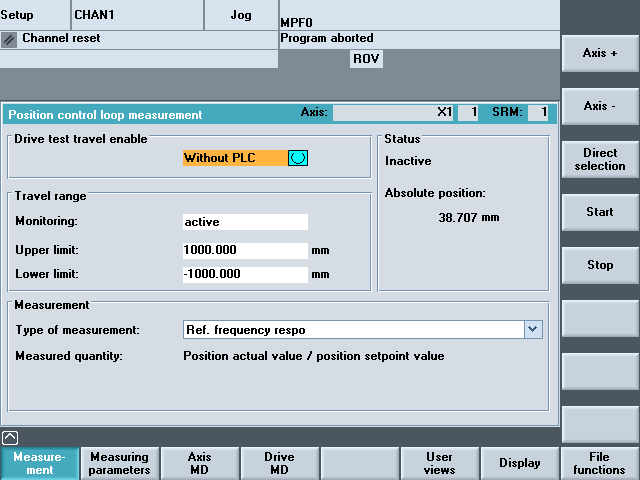

    1、在标准参数(如图15和图16)下测得的X轴电流环波特图见图17
15
16
17
                  由图17知,X轴电流环较好,不再优化

      在标准参数下(见图18和图19)测得的X轴速度环波特图如图20
18
19
20
在图20点中上面的波特图,然后右侧的X marker Off,按键盘上的向右键,将光标移到图中波形不正常位置,显示频率约为276.5625HZ,此处的相位也为近180度,故对X轴设置以下参数加以改善
MD1200[0]  1  4
MD1201[0]  0  2
MD1204[0]  0  276.5625
MD1213[0]  3500  276.5625
MD1214[0]  500  200
  再次测X轴的速度环波特图,如图21
21
    对比图21与未优化前的图20,稍微有一点改善,不像Z轴那么明显,那是因为X加滤波器处是衰减而不是向上的尖峰一般存在输出高于输入5dB以上时才可能产生振荡,这里主要是为了记录操作步骤。

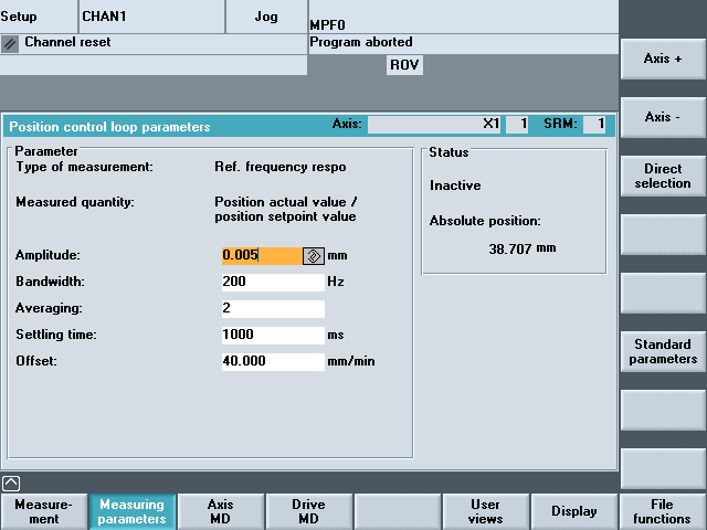

    3X轴位置环优化
   在标准参参数下(如图22和图23)测得的X轴位置环波特图如图24,还可以,不再优化
