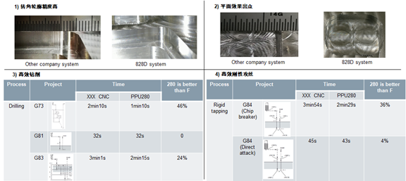

西门子828D在面对滤波器机体的加工过程中,可以做到游刃有余,而且效率十分突出。从转角轮廓、平面效果、加工时间等都能让用户体验物超所值。
