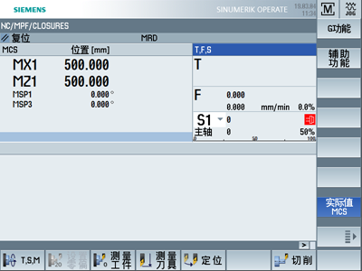

而西门子数控Operate操作系统,默认开机画面为MACHINE,每次开机,用户都需要手动操作进入CUSTOM界面,都说西门子系统开放性很高,能否实现让客户自定义开机进入的界面呢?

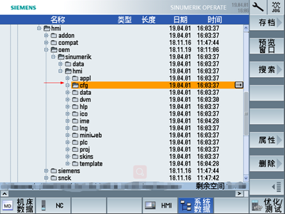

1.2 检查systemconfiguration.ini文件。
在系统CF卡oem/sinumerik/hmi/cfg和user/sinumerik/hmi/cfg文件夹下,检查是否已有systemconfiguration.ini文件。

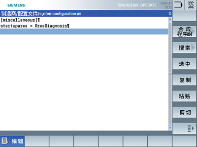

1) 在电脑上新建一个文本文档,在文档中写入如下代码:
[miscellaneous]
startuparea = Custom
将文档另存为systemconfiguration.ini
说明Custom为关键字,表示系统开机进入用户自定义界面,其他部分为固定语法。请注意拼写正确且不要出现中文字符。

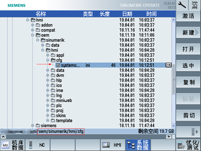

2) 将systemconfiguration.ini拷贝到oem/sinumerik/hmi/cfg文件夹下。HMI重启。完成配置。

修改或增加字段,可以将systemconfiguration.ini文件拷贝到电脑上进行,注意拼写正确且不要出现中文字符;完成后,再拷贝到oem/sinumerik/hmi/cfguesr/sinumerik/hmi/cfg文件夹下,HMI重启即可。

1.4更多界面
除此之外,还可以替换Custom关键字,定义进入其他区域的主界面。
[miscellaneous]
