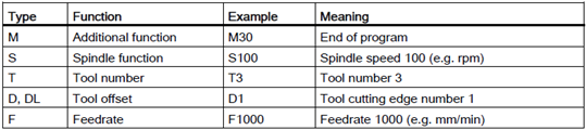

本期给大家简单介绍一下西门子的辅助功能,常见的辅助功能如下表所示:
他们可分为以下几种:
1、预定义的辅助功能,就是系统预定义的一些辅助功能,如下表所示:
注意在使用M功能中M0, M1, M2, M3, M4, M5, M6,M17, M19, M30, M40, M41, M42, M43, M44, M45,M70等已被系统预定义。

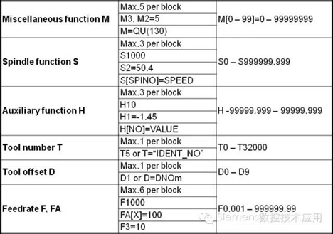

2、可定义的辅助功能,是预定义的辅助功能一种扩展,如下表所示:
3、用户特殊定义的辅助功能,如H功能,在这,要注意的是在西门子模式下(与ISO模式不同)H功能不代表刀具的补偿,它不激活系统功能,只传输至NC/PLC接口。如下表所示:
定义辅助功能需要设置如下属性:
1、类型(type)、地址扩展(Address extension)和实际值(Value
2、输出的属性,也就是什么情况下辅助功能输出,通过相关参数设定
3、可以对辅助功能分组,每个功能组的输出属性可以被单独定义,功能组同时可以影响段搜索后辅助功能的输出。
