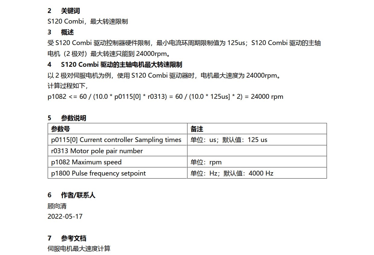

西门子中国-工业支持中心-CNC4you-828D_840Dsl_应用_伺服电机最大速度计算示例_2021 (siemens.com.cn)
