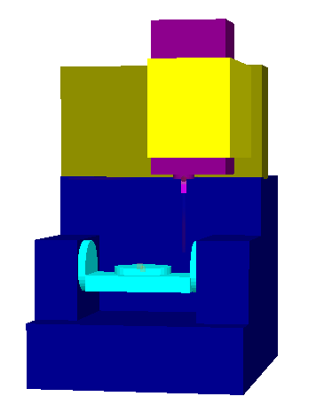

根据实际机床模型,搭建防碰撞ECO模型。
5.2     项目成果展示

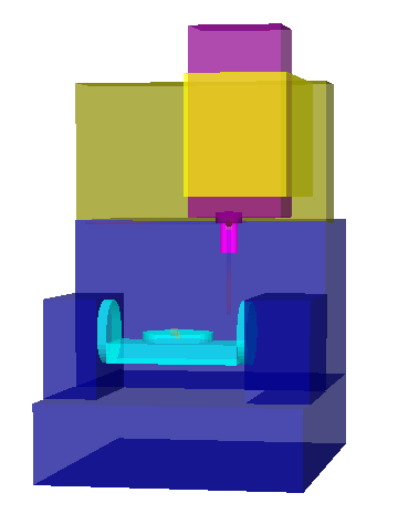

机床回到原点时的模型展示如下图

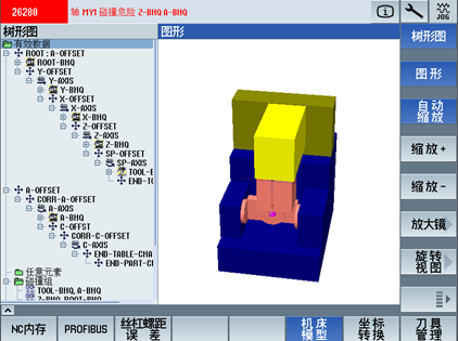

移动机床,发生碰撞时的模型展示如下图

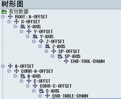

防碰撞的功能是基于运动链的。

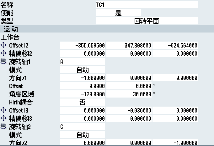

因此加入模型前,确保运动链已经搭建、机床零点设置完成、RTCP数据已校准
运动链搭建如下图:
RTCP数据校准如下图:

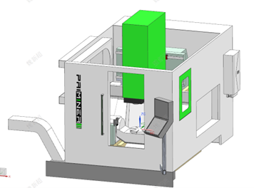

由于ECO功能,不能直接导入stl文件,只能创建方框、圆柱、圆锥、球体。
因此,首先需要在3d模型软件中,对机床模型简化
其次,为方便测量和填入数据,需要移动各轴模型至机械零点位置(即和实际机床位置匹配)

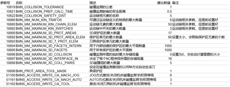

调试时可能使用到的相关参数,
需要根据实际情况修改。

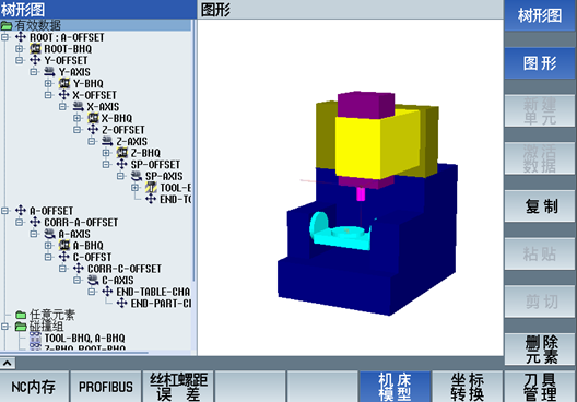

5.6     模型搭建
整体的搭建思路分为两部分,保护区搭建和设置碰撞组

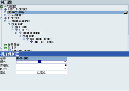

(1)保护区
防碰撞的保护区,分为“机床保护区”和“刀具保护区”
根据拆分的机床结构,
我们依次在运动链中ROOT、Y-AXIS、X-AXIS、Z-AXIS、A-AXIS几个元素下面建立机床保护区
在SP-AXIS这个元素下,建立刀具保护区

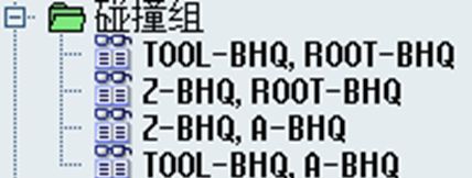

(2)设置碰撞组
在碰撞组中添加“防撞单元对”
根据机床结构,设置了4组可能碰撞需要监控的碰撞组

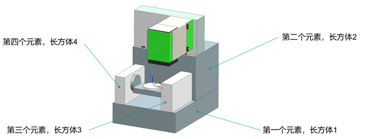

5.6.1        案例1 机床保护区搭建
机床保护区(以机床床身为例)

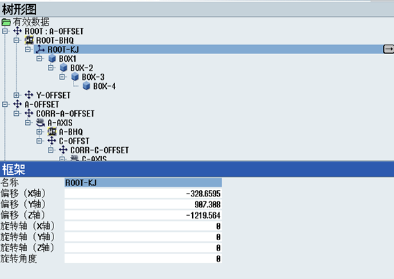

第一步,根据简化后的机床模型,分析模型结构(注:元素的前后顺序,无特殊要求)
第二步,新建机床保护区
输入“名称”、选择“颜色”、设置为“已激活”

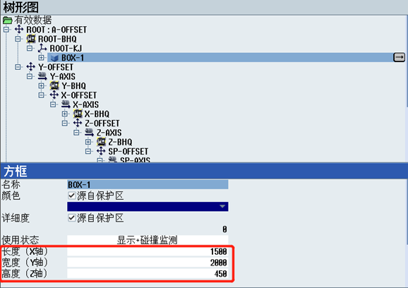

第三步,新建一个框架
输入“名称”,
在偏移中填入从机床零点(即主轴端面)到
床身第一个方框的中心的 矢量。

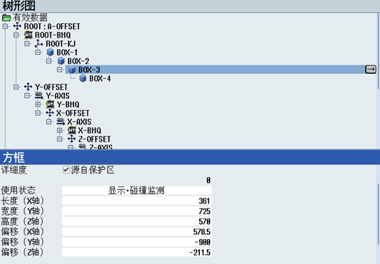

第四步,新建第一个方框(即长方体)
输入“名称”
根据3d图档,测出长度X、宽度Y、高度Z填入

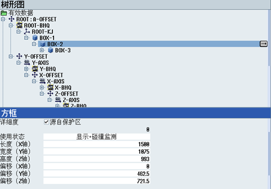

第五步,新建第二个方框
输入“名称”,
根据3d图档,测出长度、宽度、高度填入
根据3d图档,测出第一方框中心到第二方框中心的矢量
填入偏移X、偏移Y、偏移Z
第六步,新建第三个方框(即长方体)
输入“名称”,
根据3d图档,测出长度、宽度、高度填入
根据3d图档,测出第二方框中心到第三方框中心的矢量
填入偏移X、偏移Y、偏移Z
第七步,新建第四个方框
输入“名称”,
根据3d图档,测出长度、宽度、高度填入
根据3d图档,测出第三方框中心到第四方框中心的矢量
填入偏移X、偏移Y、偏移Z

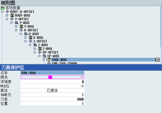

5.6.2        案例2 刀具保护区
光标移动到“SP-AXIS”选中后,点击右侧新建保护区,添加刀具保护区
输入“名称”
选择“已激活”
TP单元  填入1
刀库 填入9998
位置 填入1
说明:设置参数18899为1之后,刀具保护区可以随着刀具长度和半径的变化而变化
左图为刀具长度160,半径50
右图为刀具长度100,半径20

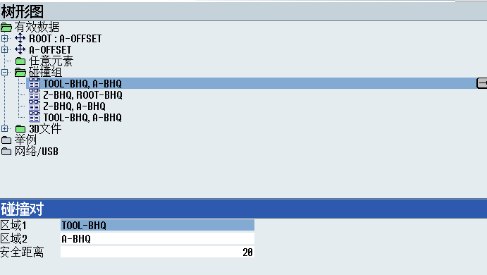

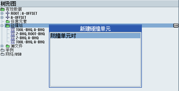

5.6.3        案例3 设置碰撞对
第一步:
在“碰撞组”中,
点击右侧的“新建单元”,并选择“防撞单元对”
第二步:
填入“区域1”和“区域2”,为需要监控的两个保护区的名字
(只能手填,必须和前面建立的保护区名字相同)
填入“安全距离”
PS:根据机床情况,创建若干个“防碰撞单元对”,个数受参数18898限制
