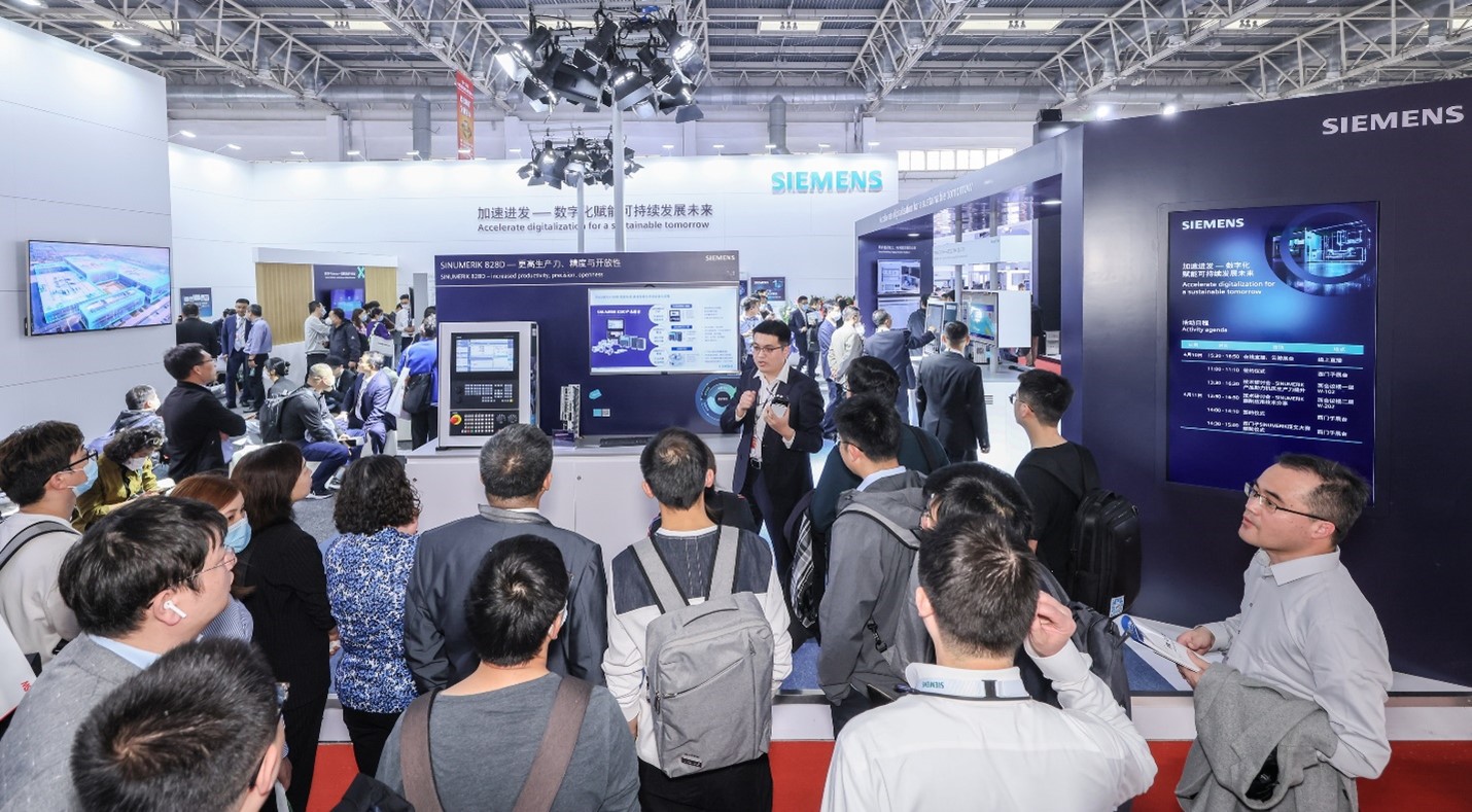

    作为重要的参展商之一,西门子本次以“加速进发 — 数字化赋能可持续发展未来”为主题,在W1-A206展台,从“更快更好地制造机床”和“更快更好地生产工件”两条参观路线,向客户介绍西门子最新的机床数控系统和西门子完整的机床数字化解决方案。
图5:CIMT 2023西门子展台
    4月10日展会第一天,西门子展台就挤满了来自全国的用户来参观,而当日展台最大的亮点之一就是CIMT 2023西门子航空客户日。

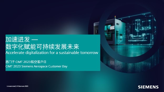

图6:SINUMRIK ONE产品介绍
